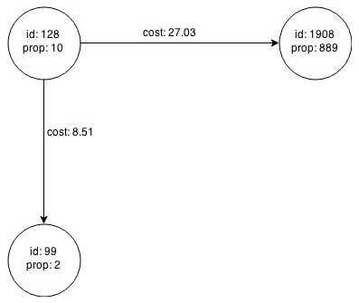

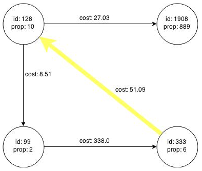

pgx> cat /opt/oracle/oracle-spatial-graph/property_graph/examples/pgx/graphs/sample.adj
===> 128 10 1908 27.03 99 8.51
99 2 333 338.0
1908 889
333 6 128 51.09
図5-1は、データから作成されたプロパティ・グラフを示します。
図5-1 sample.adjデータからレンダリングされたプロパティ・グラフ
「図5-1 sample.adjデータからレンダリングされたプロパティ・グラフ」の説明が続きます

5.5.1 フィルタ式について
フィルタ式は、各エッジで評価される式です。式によって、結果(この場合はサブグラフ)に含まれるようにエッジを完成させる述部を定義できます。

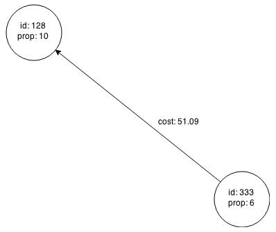

4つの頂点(ノード)と4つのエッジで構成される図5-1のグラフを検討します。フィルタ式src.prop == 10と一致するエッジについては、元の頂点のpropプロパティが10になります。図5-3に示すフィルタ式と一致する2つのエッジ。
図5-3 src.prop == 10と一致するエッジ
「図5-3 src.prop == 10と一致するエッジ」の説明が続きます
図5-4はフィルタを適用した結果のグラフを示します。フィルタは頂点333に対応するエッジ、およびその頂点自体を除外します。

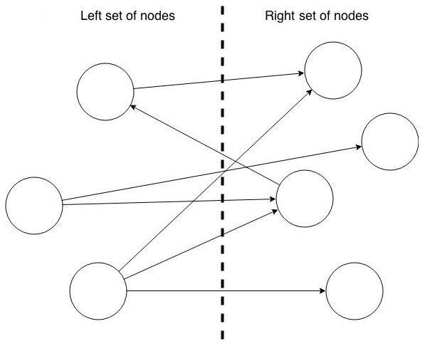

5.5.4 頂点集合を使用した2部サブグラフの作成
2部サブグラフは、左側に使用される頂点(ノード)集合を指定して作成できます。2部サブグラフには、左側の頂点集合と右側の頂点集合の間にのみエッジがあります。左側の2つのノード間など、これらの集合内にエッジはありません。インメモリー分析では、入射および出射エッジが削除されたために分離された頂点は、2部サブグラフの一部ではありません。
次の図は、2部サブグラフを示します。プロパティは示していません。
次の例では、図5-1で作成した単一のグラフから2部サブグラフを作成します。左側の頂点集合を作成し、それに頂点を入力します。
