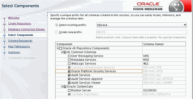

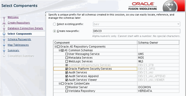

2.2.1.1 11gから12.2.1へのアップグレードで使用するスキーマの作成
すべてのサポート対象データベースに対し、RCUを使用してOracle Platform Security Services (OPSS)スキーマを作成します。「新規接頭辞の作成」を選択して、一意の接頭辞を指定します。「コンポーネントの選択」ページで「Oracle Platform Security Services」を選択します。デフォルトでは、次のようにCommon Infrastructure Services(STB)が選択されています。
図2-1 11gから12.2.1へのアップグレードで使用するOPSSスキーマの選択
RCUでのスキーマの選択
詳細は、『Repository Creation Utilityによるスキーマの作成』を参照してください。

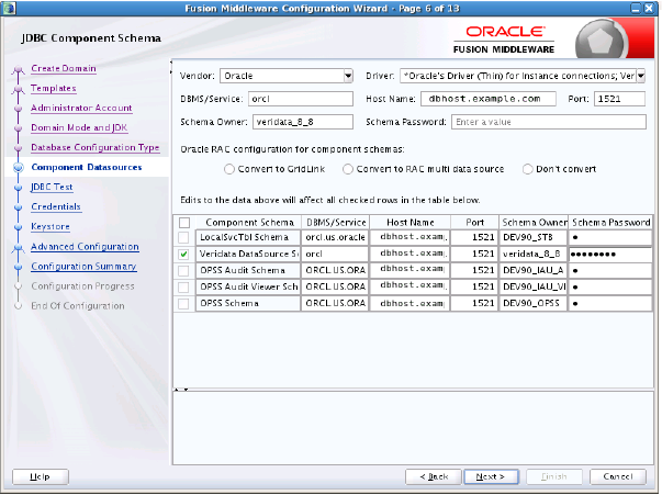

図2-3に示すように、構成ウィザードの「JDBCコンポーネント・スキーマ」ページで、アップグレードしたVeridataスキーマの詳細を指定します。
図2-3 構成ウィザードでのスキーマの選択
図2-3の説明が続きます
「図2-3 構成ウィザードでのスキーマの選択」の説明

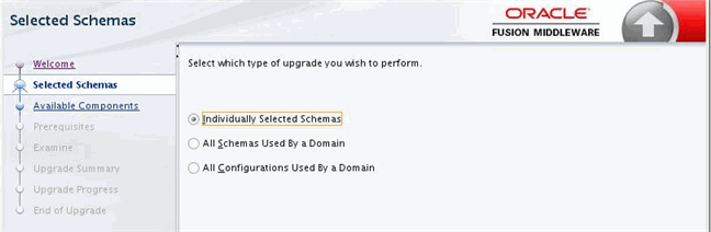

  2. アップグレード・タイプとして個別に選択したスキーマを選択します。「次へ」をクリックします。
    スキーマのアップグレード・タイプ

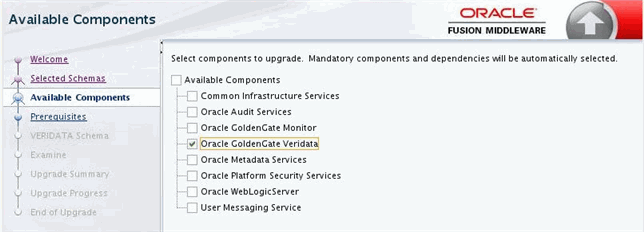

  3. アップグレードに使用可能なすべてスキーマのリストがアップグレード・アシスタントに表示されます。Oracle GoldenGate Veridataのみを選択します。その他のスキーマがアップグレードに選択されていないことを確認します。
    アップグレード・アシスタントでのスキーマの選択

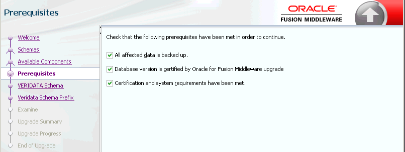

  4. 必ず3つすべてのチェック・ボックスを選択して続行してください。Upgrade Assistantでは前提条件が満たされていることを確認できません。
    ua_prerequisite

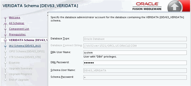

  5. VERIDATAスキーマ・ページで、アップグレードするスキーマを含むデータベースの接続資格証明を入力します。
    スキーマのアップグレード

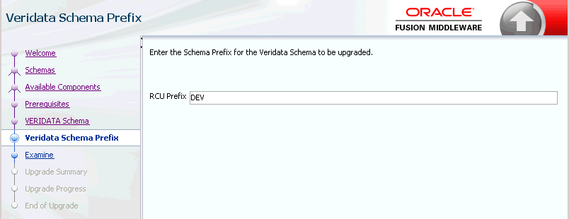

  6. 「Veridataスキーマ接頭辞」ページで、RCUを使用してスキーマを作成する際に入力した接頭辞を入力します。2.2.1項「リポジトリ作成ユーティリティを使用したリポジトリ・スキーマの作成」を参照してください。
    Veridataスキーマの接頭辞

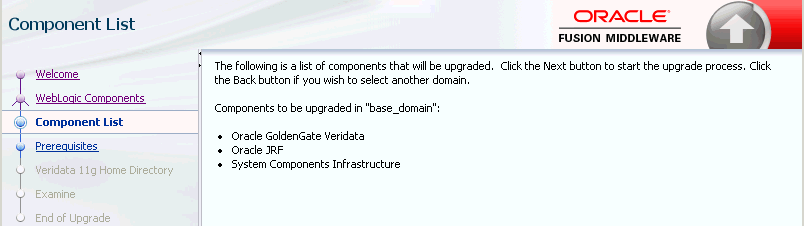

  4. 「コンポーネント・リスト」ページに、アップグレードするコンポーネントのリストが表示されます。リストを確認し、「次へ」をクリックして、アップグレード・プロセスを開始します。
    コンポーネント

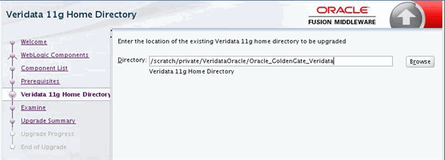

  6. Veridata 12cホーム・ディレクトリ・ページで、Veridata 12.2.1インストールの場所を指定します。
    Veridata 11gホーム・ディレクトリ・ページ
