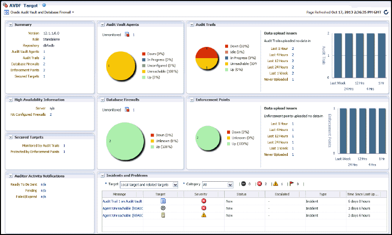

4.2 AVDFプラグインのホームページ
インストールして構成を完了したら、Enterprise Manager Cloud ControlからOracle Audit Vault and Database Firewallを監視できるようになります(図4-1)。このページの各項および各リージョンは、「プライマリAVDFプラグインのモニタリング概要」で説明します。
図4-1 Cloud ControlのOracle AVDFプラグイン・ホームページ
図4-1については前後の文で説明しています。
4.3 プライマリAVDFプラグインのモニタリング概要
次に示すリージョンは、Audit Vault ServerおよびDatabase Firewall Applianceのステータスまたはパフォーマンスの上位レベル情報を提供します。
Oracle Audit Vault and Database Firewallプラグインのホーム・ページで、次の情報を監視できます。

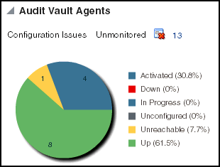

4.3.1 「Audit Vault Agent」
このリージョンには、Enterprise ManagerによってEnterprise Managerターゲットとして監視されるAudit Vault Agentだけでなく、Audit Vault and Database Firewallによって監視されるすべてのAudit Vault Agentのステータス情報と構成の問題が表示されます。また、Enterprise ManagerでEnterprise Managerターゲットとして監視されないAudit Vault Agentに関する情報も表示されます。
グラフには、エージェントが停止しているか、進行中か、使用不可か、または稼働中かが表示されます。(図4-2を参照してください。)
図4-2 「Audit Vault Agent」リージョン
図4-2については前後の文で説明しています。
詳細レポート(Audit Vault Agentリスト)を表示するには、「Oracle Audit Vault and Database Firewall」メニューから「Audit Vault Agent」を選択するか、Oracle AVDFホームページで「Audit Vault Agent」タイトルをクリックします。

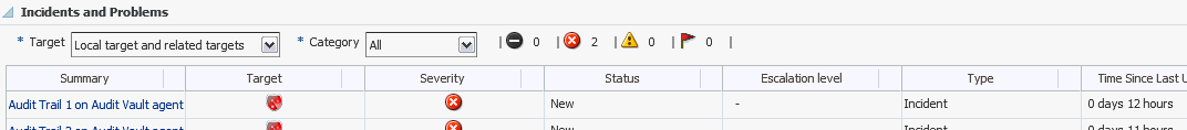

「インシデントと問題」
このリージョンには、報告されたインシデントまたは問題のサマリーが表示されます。インシデントまたは問題がリストされている場合は、「メッセージ」列のリンクをクリックして、Enterprise Manager Cloud Controlのインシデント・マネージャ機能に詳細を表示します。

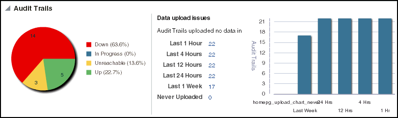

4.3.2 「監査証跡」
「Audit Vault Agent」リージョンと同様に、「監査証跡」(図4-3)リージョンには、Audit Vault and Database Firewallシステムのすべての監査証跡のステータス情報が表示されます。データ・アップロードの問題が存在してからの時間の長さを示します。
図4-3 「監査証跡」リージョン
図4-3については周囲のテキストで説明しています。
詳細レポート(監査証跡リスト)を表示するには、「Oracle Audit Vault and Database Firewall」メニューから「監査証跡」を選択するか、Oracle AVDFホームページで「監査証跡」タイトルをクリックします。

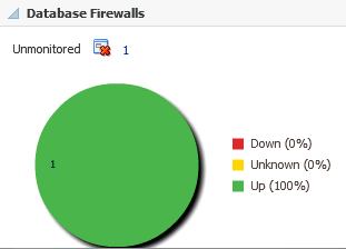

4.3.3 「Database Firewall」
「Audit Vault Agent」リージョンと同様に、「Database Firewalls」リージョン(図4-4)には、Enterprise ManagerによってEnterprise Managerターゲットとして監視されているファイアウォールだけでなく、Audit Vault and Database Firewallシステム内のすべてのファイアウォールが表示されます。このセクションには、Enterprise ManagerによってEnterprise Managerターゲットとして監視されていないDatabase Firewallの数も表示されます。
図4-4 「Database Firewall」リージョン
図4-4については周囲のテキストで説明しています。
詳細レポート(Database Firewallリスト)を表示するには、「Oracle Audit Vault and Database Firewall」メニューから「Database Firewall」を選択します。

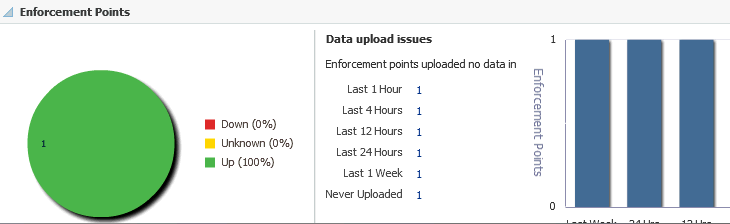

4.3.4 強制ポイント
このリージョン(図4-5)には、Audit Vault and Database Firewallシステム・データの強制ポイントの上位レベル・ステータスが表示されます。タイムスタンプは、強制ポイントがいつから問合せをスキャンしていないか(過去1時間から過去1週間)を示します。
図4-5 「強制ポイント」リージョン
図4-5については周囲のテキストで説明しています。
詳細レポート(強制ポイント・リスト)を表示するには、「Oracle Audit Vault and Database Firewall」メニューから「強制ポイント」を選択します。
4.4.1 「サマリー」リージョン
このリージョンには、Oracle Audit Vault Serverのバージョン、プラグインで監視されているコンポーネントの数とタイプなどの上位レベル情報が表示されます(図4-8)。
図4-8 「サマリー」リージョン
図4-8については周囲のテキストで説明しています。
4.4.2 「監査アクティビティ通知」
このリージョン(図4-9)には、監査アクティビティ通知の数が表示されます。通知には、「送信準備完了」、「保留」、「失敗/期限切れ」があります。これらの通知は、 Audit Vault and Databaseシステムの監査証跡によって生成されます。
図4-9 「監査アクティビティ通知」リージョン
図4-9については周囲のテキストで説明しています。
4.4.3 「高可用性情報」
このリージョンには、Audit Vault Serverに関連付けられた可用性の高いIPアドレスのペアが表示され、可用性の高い構成済Database Firewallの数が表示されます。
サーバーの高可用性ペアがEnterprise ManagerターゲットとしてEnterprise Managerに追加される場合、このリージョンには、IPアドレスのかわりにEnterprise Managerターゲット名が表示され、ターゲットに移動するリンクが提供されます。(図4-10を参照してください。)
図4-10 「高可用性情報」リージョン
図4-10については周囲のテキストで説明しています。
4.4.4 「インシデントと問題」
このリージョン(図4-11)には、プラグインによって監視されているコンポーネントのインシデントまたは問題のサマリーが表示されます。インシデントまたは問題がリストされている場合は、「メッセージ」列のリンクをクリックして、Enterprise Manager Cloud Controlのインシデント・マネージャ機能に詳細を表示します。
図4-11 「インシデントと問題」リージョン
図4-11については周囲のテキストで説明しています。
