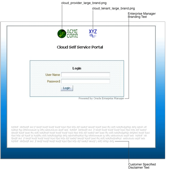

3.6 セルフ・サービス・ログイン・ページのカスタマイズ
Enterprise Managerを構成して、SSAユーザーに特定のアクセスを提供できます。SSAユーザー用にEnterprise Managerを構成するには、OMSにいくつかのプロパティを設定し、必要なイメージを特定のディレクトリにコピーします。この項の内容は次のとおりです。
3.6.1 セルフ・サービス・ログイン・ページの構成
すべてのSSAユーザーに個別にSSAログイン・ページを起動するには、次の操作を行う必要があります。
  • すべてのOMSで、次の必須プロパティを設定します。
    $ORACLE_HOME/bin/emctl set property -name oracle.sysman.ssa.logon.ssa_oms -value true
    このプロパティがtrueに設定されていない場合、標準のEnterprise Managerのログイン・ページが表示されます。
  • 次のオプションのOMSプロパティを設定します。
    • $ORACLE_HOME/bin/emctl set property -name oracle.sysman.ssa.logon.show_cloud_provider_brand -value true
      このプロパティがtrueに設定されていない場合、デフォルトのOracle Enterprise Manager 12cのロゴが表示されます。
    • $ORACLE_HOME/bin/emctl set property -name oracle.sysman.ssa.logon.show_cloud_tenant_brand -value true
      このプロパティがtrueに設定されていない場合、テナントのロゴは表示されません。
    • $ORACLE_HOME/bin/emctl set property -name oracle.sysman.ssa.logon.cloud_provider_alt_text -value "Cloud Provider"
    • $ORACLE_HOME/bin/emctl set property -name oracle.sysman.ssa.logon.cloud_tenant_alt_text -value "Cloud Tenant"
      これらのプロパティはオプションで、設定されていない場合、「クラウド・プロバイダ」および「クラウド・テナント」のデフォルト値が表示されます。
    • $ORACLE_HOME/bin/emctl set property -name oracle.sysman.ssa.logon.show_disclaimer_text -value true
      このプロパティがtrueに設定されていない場合、デフォルトのOracleコピーライト・メッセージが表示されます。
    • $ORACLE_HOME/bin/emctl set property -name oracle.sysman.ssa.logon.disclaimer_text -value "Customer specified Disclaimer text"
      このプロパティがtrueに設定されていない場合、デフォルトのOracleコピーライト・メッセージのかわりに、指定した免責条項のテキストが表示されます。
    • $ORACLE_HOME/bin/emctl set property -name oracle.sysman.ssa.logon.show_em_branding_text -value true
      このプロパティがfalseに設定されていない場合、「Powered by Oracle Enterprise Manager」のテキストが、「セルフ・サービス・ログイン」ページに表示されます。
  • 次のイメージを$ORACLE_HOME/sysman/config/ディレクトリにコピーします。
      1つのイメージを使用する場合は、推奨最大サイズは500*20ピクセルです。2つのイメージを使用する場合は、推奨最大サイズは1イメージ当たり200 * 20ピクセルです。OMSのプロパティoracle.sysman.ssa.logon.show_cloud_provider_brandおよびoracle.sysman.ssa.logon.show_cloud_tenant_brandが設定されている場合は、ログイン後、Oracleのロゴにかわり、これらのイメージが表示されます。OMSのプロパティoracle.sysman.ssa.logon.show_cloud_provider_brandがtrueに設定されていない場合は、テナントのロゴとともに、デフォルトのOracleロゴが表示されます。
      1つのイメージを使用する場合は、推奨最大サイズは525*60ピクセルです。2つのイメージを使用する場合、推奨最大サイズは1イメージ当たり250 * 50ピクセルです。OMSプロパティのoracle.sysman.ssa.logon.show_cloud_provider_brandおよびoracle.sysman.ssa.logon.show_cloud_tenant_brandが設定されている場合は、これらのイメージがログイン・ページに表示されます。

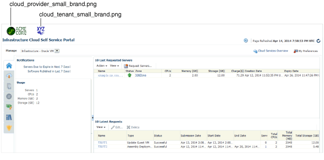

たとえば、ACME Corpがクラウド・サービス・プロバイダで、XYZがクラウド・テナントである場合、カスタマイズされたログイン・ページは次のように表示されます。
図3-1 カスタマイズされたSSAログイン・ページ
SSAユーザーがログインすると、カスタマイズされたインフラストラクチャ・セルフ・サービス・ポータルが次のように表示されます。
図3-2 カスタマイズされたログイン後のページ
カスタマイズされたログイン後のページ
