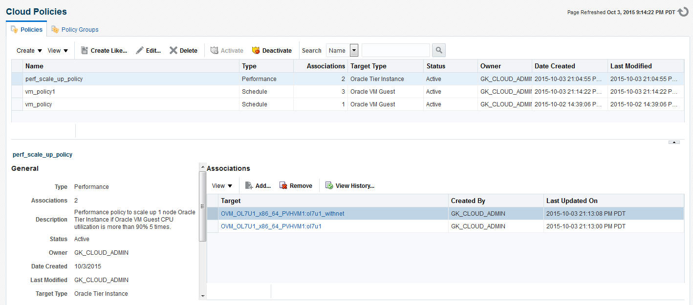

すべてのクラウド・ポリシーとポリシー・グループを「クラウド・ポリシー」のホームページから表示できます。ポリシーのステータス、ポリシーのタイプ、アクション・タイプ、ポリシー・アソシエーションおよびポリシーのスケジュールなどの詳細を表示できます。
  1. EM_CLOUD_ADMINISTRATORロールを持つユーザーとしてEnterprise Managerにログインし、「エンタープライズ」メニューから「クラウド」、「インフラストラクチャ・ポリシー」の順に選択します。
    注意:
    EM_SSA_USERロールを持つユーザーとしてログインしている場合は、「インフラストラクチャ・クラウド・セルフ・サービス・ポータル」の「ポリシー」タブをクリックします。
  2. ポリシー・ホームページで、所有し、管理者権限を持つポリシーのリストが表示されます。
    図6-1 クラウド・ポリシー
    クラウド・ポリシー
  3. 表からポリシーを選択します。ポリシーのタイプ、パフォーマンス(ルール、アクション、アクションの説明)、スケジュール(スケジュール、アクションおよびアクションの説明)などのポリシーの詳細、ステータス、作成日およびターゲット・タイプが表示されます。
  4. このページでは、次のアクションを実行できます。
    • 作成: 新規ポリシーを作成するには、「作成」メニューから次のいずれかを選択します。
    • 類似作成: ポリシーを選択して「類似作成」をクリックし、既存ポリシーのコピーを作成します。
    • 編集: ポリシーを選択して「編集」をクリックし、「ポリシーの編集」ウィザードを開始します。ポリシーの説明を変更し、ポリシーにメトリックを追加できます。ポリシーの名前、ポリシーのタイプ、ポリシーが関連付けられたターゲット、実行できるアクションを変更することはできません。
    • ポリシーのアクティブ化または非アクティブ化: 第6.6項「ポリシーのアクティブ化および非アクティブ化」を参照してください。
    • ポリシー・アソシエーションの作成: 「アソシエーション」リージョンで、選択したポリシーに関連付けられているターゲットのリストを表示できます。ポリシーを1つ以上のターゲットに関連付けることができます。「追加」をクリックします。「検索と選択: ターゲット」ウィンドウで、ターゲットを選択して「選択」をクリックし、ターゲットをポリシーに関連付けます。1つ以上のターゲットをポリシーに関連付けると、次の操作を実行できます。
      • ターゲットをクリックして、そのターゲットのポリシー・ページにドリルダウンします。第6.3項「ターゲットのポリシーの表示」を参照してください。
      • ターゲットを選択して「履歴の表示」をクリックし、ポリシー・アクション履歴を表示します。
      • ポリシーを選択して「削除」をクリックし、ポリシーのアソシエーションを削除します。
    • 注意:
      • アソシエーションを非アクティブなポリシーに追加することはできません。
      • 「履歴の表示」オプションは、EM_SSA_USERロールを持つユーザーには使用できません。

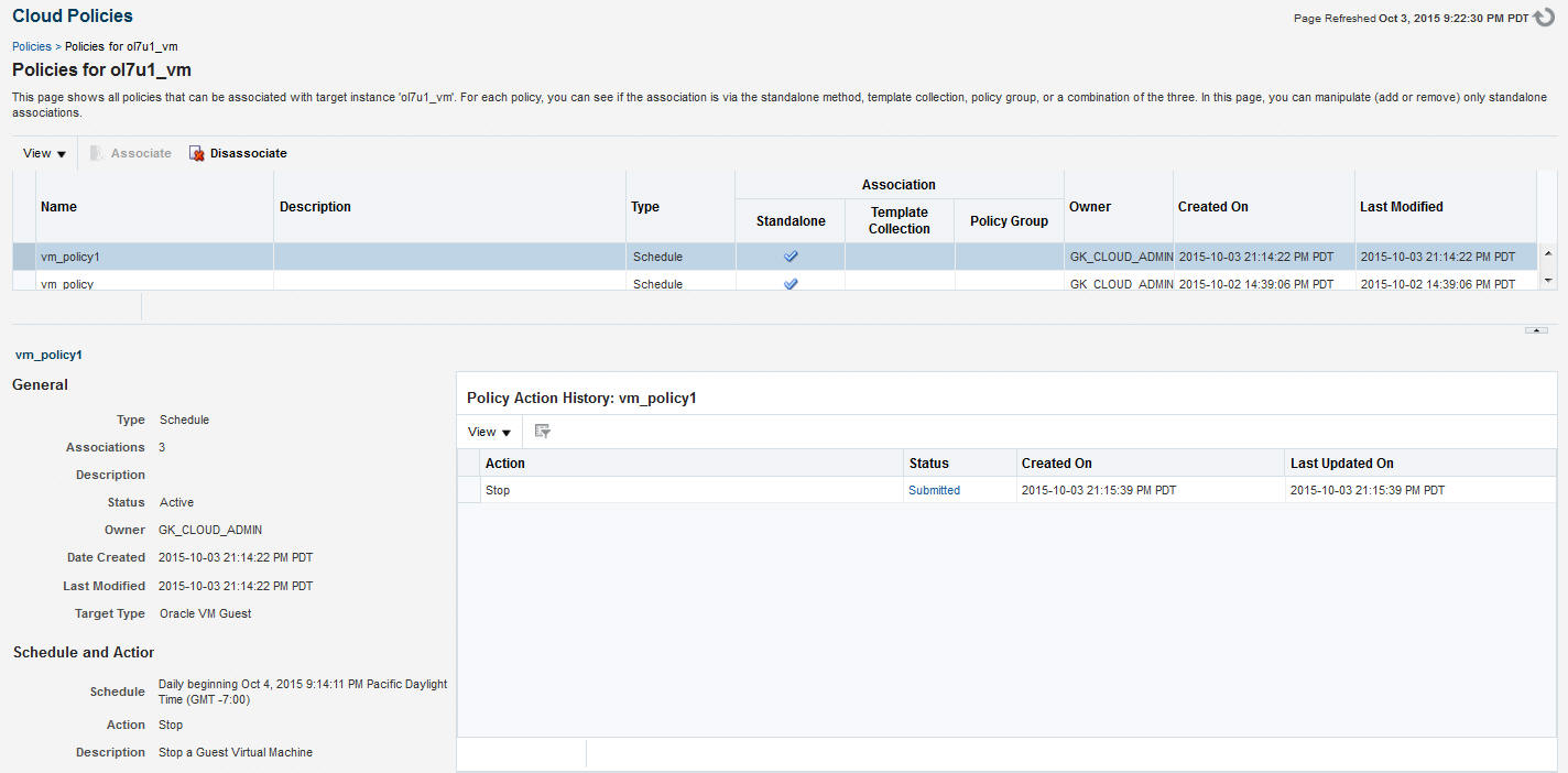

6.3 ターゲットのポリシーの表示
ターゲットをポリシーに関連付けると、ターゲットに関連付けることのできるすべてのポリシーをポリシー・ページで表示できます。
選択したターゲットに関連付けることができるポリシーを表示するには、次の手順に従います。
  1. クラウド・ポリシー・ページに移動します。
  2. リスト内のアクティブなポリシーのリストからポリシーを選択します。「アソシエーション」リージョンで、ターゲット・リンクをクリックしてターゲットのポリシー・ページにドリルダウンします。
    図6-2 ポリシー - ターゲット
    ポリシー - ターゲット
  3. 選択したターゲットに関連付けることができるすべてのポリシーが、このページにリストされます。各ポリシーには、定義されているポリシー・アソシエーションのタイプが表示されます。これには次のものがあります。
    • スタンドアロン
    • テンプレート・コレクション
    • ポリシー・グループ
    各ポリシーに対して、次の詳細が表示されます。
    • ポリシーの名前と説明。
    • ポリシーのタイプ(「スケジュール」または「パフォーマンス」)。
    • ポリシー・アソシエーションの方法。ポリシーは、スタンドアロン・アソシエーション、テンプレート・コレクション、ポリシー・グループ、またはこれら3つの組合せに関連付けることができます。
    • 「一般」セクションには、ポリシーのステータス、アソシエーションの数、ポリシーが作成された日付、およびポリシーのタイプなどの詳細が表示されます。
    • 「ポリシー・アクション履歴」リージョンには、このターゲットのアソシエーションの履歴が表示されます。
      注意:
      • ポリシー・アソシエーションの履歴は、EM_CLOUD_ADMINISTRATORロールを持つユーザーに対してのみ表示されます。
      • アクションのステータスが「失敗」の場合、「ポリシー・アクション履歴」リージョンは空白になります。
  4. アクティブなポリシーでは、次の操作を実行できます。
    • ポリシーを選択して「関連付け」をクリックし、ターゲットにポリシーを関連付けます。
    • すでに関連付けられているポリシーを選択し、「関連付けの解除」をクリックしてポリシーの関連付けを削除します。

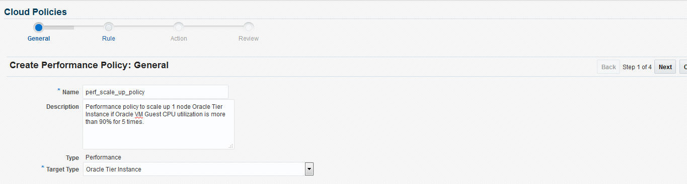

  4. 一般情報ページで、ポリシーの名前および説明を入力します。ポリシーを関連付けるターゲット・タイプを選択します。
    図6-3 パフォーマンス・ポリシーの作成 - 一般
    パフォーマンス・ポリシーの作成: 一般

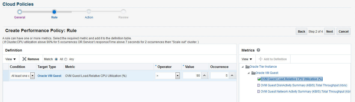

  5. 次をクリックします。ルール・ページで、右パネルからメトリックを選択して「定義に追加」をクリックするか、「メトリック」列から「定義」列にメトリックをドラッグ・アンド・ドロップします。条件、値および発生回数を指定します。「一致」ラジオ・ボタンで、次を選択できます。
    • すべて: ターゲットでポリシーが実行される前に、すべての条件が満たされる必要があります。
    • いずれか: ポリシーが実行される前に、いずれかの条件が満たされる必要があります。

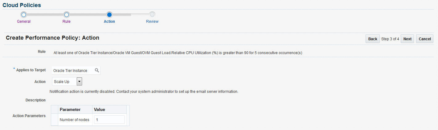

  6. 次をクリックします。ポリシー条件を満たした場合に実行するアクションを指定します。選択したターゲット・タイプに応じて、使用可能なアクションのリストが異なります。
    通知が無効化されている場合は、次のメッセージが表示されます。
    通知アクションは、現在無効になっています。電子メール・サーバーの情報を設定するには、システム管理者に連絡してください。
    図6-5 パフォーマンス・ポリシーの作成 - アクション
    パフォーマンス・ポリシーの作成: アクション

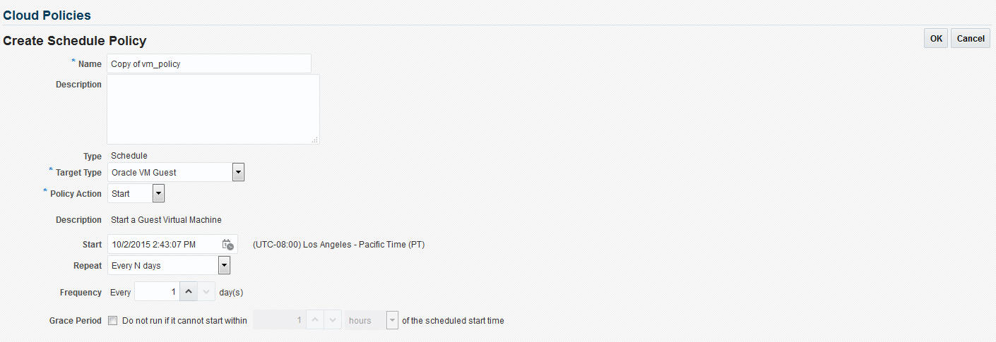

ポリシーに基づくスケジュールは、事前定義済のスケジュールに基づいています。スケジュール・ベース・ポリシーを定義するには、次の手順に従います。
  1. ユーザー・ロールに応じて、メニュー・オプションを使用してインフラストラクチャ・ポリシー・ページに移動します。
  2. ポリシー・ホームページで、所有し、管理者権限を持つポリシーのリストが表示されます。「作成」メニューから、「スケジュール・ポリシー」を選択します。
    図6-6 スケジュール・ポリシーの作成
    スケジュール・ポリシーの作成
  3. スケジュール・ポリシーの作成ページで、ポリシーの名前、説明、およびポリシーを関連付けるターゲット・タイプを入力します。
  4. ポリシーの猶予期間、頻度およびスケジュールを指定します。
  5. ポリシー条件が満たされると、選択したターゲットのスケジュールに従ってポリシーが実行されます。ポリシーが関連付けられたターゲット・タイプに応じて、使用可能なアクションのリストが異なります。
  6. 「保存」をクリックして、このポリシーを定義します。

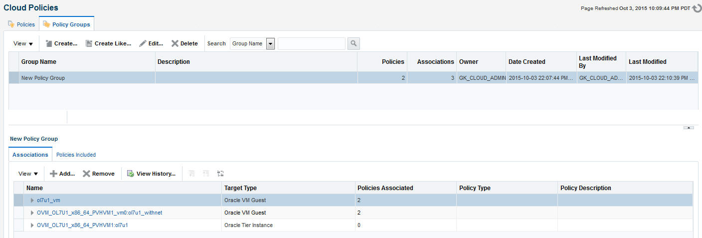

  2. クラウド・ポリシー・ページが表示されます。「ポリシー・グループ」タブをクリックします。
    図6-7 ポリシー・グループ
    ポリシー・グループの表示
  3. すでに定義されているポリシー・グループのリストが表示されます。次の操作を実行できます。

    • ポリシー・グループ・アソシエーションの作成: 「ポリシー・グループ」リージョンの「アソシエーション」タブをクリックし、選択したポリシー・グループに関連付けられているターゲットのリストを表示します。
      ポリシー・グループは、1つ以上のターゲットに関連付けることができます。「追加」をクリックします。「検索と選択: ターゲット」ウィンドウで、ターゲットを選択して「選択」をクリックし、ターゲットをポリシー・グループに関連付けます。1つ以上のターゲットをポリシー・グループに関連付けると、次の操作を実行できます。
      • ターゲットを選択して「履歴の表示」をクリックし、ポリシー・グループのアクションの履歴を表示します。
      • ターゲットを選択して「削除」をクリックし、ポリシー・グループ・アソシエーションを削除します。

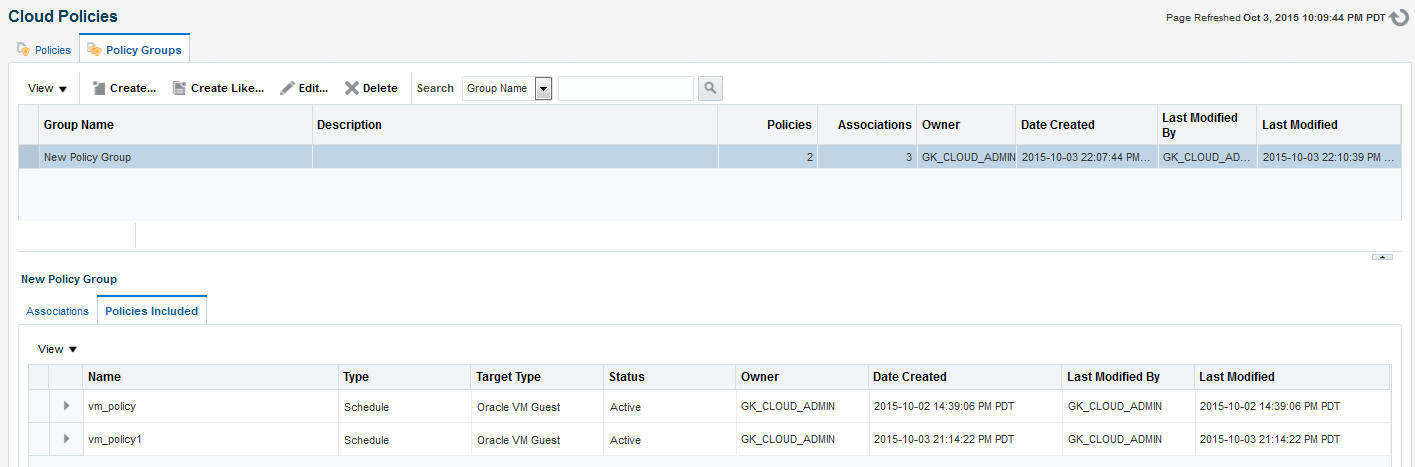

    • ポリシーの表示: 「ポリシー・グループ」リージョンの「含まれるポリシー」タブをクリックし、ポリシー・グループに含まれるポリシーのリストを表示します。
      図6-8 ポリシー・グループ: 含まれるポリシー
      ポリシー・グループ: 含まれるポリシー

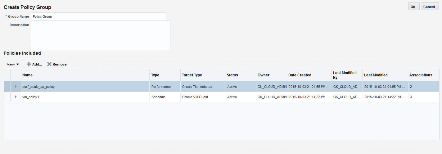

  3. 「作成」をクリックします。ポリシー・グループの作成ページが表示されます。
    図6-9 ポリシー・グループ: 作成
    ポリシー・グループ: 作成
  4. 「追加」をクリックします。ポリシー・グループに追加できるポリシーのリストが表示されます。リストから1つ以上のポリシーを選択し、「選択」をクリックします。
  5. 選択したポリシーは、ポリシー・グループに追加されます。「OK」をクリックして、このポリシー・グループを保存します。
  6. 「OK」をクリックして、このポリシー・グループを保存します。

ゲスト仮想マシンを毎週月曜に起動するには、クラウド・ポリシー・ページに移動して、作成したばかりのポリシーを選択します。次の手順を実行します。
  1. 「類似作成」をクリックしてポリシーのコピーを作成します。
  2. クラウド・ポリシー・ページで、「作成」メニューから「スケジュール・ポリシー」を選択します。スケジュール・ポリシーの作成ページで次の詳細を入力します。
    • ポリシーの名前と説明を入力します。
    • ターゲット・タイプとして「Oracle VMゲスト」を選択します。
    • 「ポリシー・アクション」フィールドで「起動」を選択します。
    • 「起動」フィールドで、このポリシーを有効にする日時を指定します。
    • 「繰返し」フィールドで「特定の曜日」を選択し、「曜日」チェック・ボックスで「月曜」を選択します。
  3. 「OK」をクリックし、このポリシーを保存してクラウド・ポリシー・ページに戻ります。
6.8.1.3 ポリシー・グループの作成(起動および停止)
ゲスト仮想マシン・ターゲット・タイプの2つのポリシーを定義した後、これらのポリシーを1つのポリシー・グループに統合して、ポリシーを1つ以上のターゲットに関連付けることができます。ポリシー・グループを作成するには、次の手順に従います:
  2. クラウド・ポリシー・ページで「ポリシー・グループ」をクリックします。
  3. 「作成」をクリックします。クラウド・ポリシー・グループ・ページが表示されます。
  4. グループの名前と説明を入力します。
  5. 「追加」をクリックし、作成した2つのスケジュール・ポリシーを選択します。
  6. 「OK」をクリックしてクラウド・ポリシー・ページに戻り、作成したポリシー・グループをクリックします。
  7. 作成したポリシー・グループの詳細(ポリシー・グループの名前、このグループに関連付けられているポリシーの数、関連付けられているターゲットの数など)が表示されます。
  8. 下部にある「含まれるポリシー」タブをクリックして、このポリシー・グループに関連付けられているポリシーを表示します。
  9. 「アソシエーション」タブをクリックして、このポリシーに関連付けられているゲスト仮想マシンのリストを表示します。このポリシー・グループにさらにゲスト仮想マシンを関連付けるには、「追加」をクリックします。
  10. このポリシー・グループがアクティブな場合、このポリシーに関連付けられているゲスト仮想マシンはスケジュールどおりに停止および起動されます。

  2. 「作成」メニューから、「スケジュール・ポリシー」を選択します。
  3. スケジュール・ポリシーの作成ページで、ポリシーの名前と説明を入力します。
  4. ターゲット・タイプとして「Oracle VMサーバー・プール」を選択します。
  5. 「ポリシー・アクション」フィールドから「DRSの有効化」または「DPMの有効化」を選択します。
  6. ポリシーのスケジュールと頻度を指定し、「OK」をクリックしてポリシーを保存します。
  7. クラウド・ポリシー・ページで作成したポリシーを選択し、「アソシエーション」リージョンで「追加」をクリックします。
  8. ポリシーを関連付けるOracle VM Serverプール・ターゲットを選択して、「選択」をクリックします。
  9. 選択したターゲットに対してDRMまたはDPMポリシーが自動的に有効化されます。
