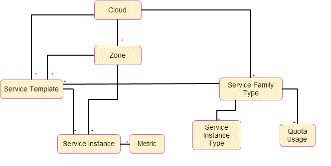

この章では、REST APIで操作するリソースの表現について説明します。内容は次のとおりです。
このバージョンのクラウド・リソース・モデルはCloud Service PortalプラグインのXaaS実装を結集させたものであり、追加のサービス・タイプを使用してサービス・インスタンスの作成およびライフサイクル管理をサポートできます。
Enterprise Manager Cloud ControlのCloud Service Portalプラグインのこのリリースでは、クライアントが/em/cloudにアクセスする場合、10001がデフォルト・バージョンです。特に、クライアントはHTTPヘッダーでx-specification-version: 10001を指定して、リソースでバージョン10001がサポートされるかどうかを確認できます。1つのリクエストに異なるバージョンのリソース・タイプを混在させることはできないことに注意してください。たとえば、コンテンツがリソースの10000バージョンの形をしている場合、10001はリクエストを拒否することがあります。
次の表で、最上位レベルのリソースについて説明します。
表41-1 最上位レベルのリソースの説明
| リソース | 説明 |
 application/oracle.com.cloud.common  |
 このメディア・タイプ・ネームスペースには、XaaS実装のリソース・タイプに固有でない共通リソースが含まれます。XaaS実装では通常、accept/content-typeがベース・タイプのリクエストに応答することで、共通リソース・タイプを拡張します。これは、いつでもベース・クラスを実装クラスにタイプキャストできるJavaのクラスの型付けと似ています。  |
 Cloud  |
 これは、クライアントがクラウド全体の上位レベル・ビューを取得できる、エントリ・ポイント/em/cloudの最上位レベルのメディア・タイプです。  |
 ServiceTemplate  |
 これは、各XaaSがサービス・インスタンスを作成するために拡張できるサービス・テンプレートを表す、共通メディア・タイプです。  |
 ServiceInstance  |
 サービス・インスタンスを表す、共通メディア・タイプです。各XaaSはこのメディア・タイプを拡張して、サポートするサービス・インスタンスを表します。  |
 ServiceFamilyType  |
 XaaSまたはサービス・ファミリを表します。  |
 InstanceType  |
 サービス・インスタンスのタイプを表します。たとえば、VMはServiceInstanceを拡張するメディア・タイプで、VMインスタンスに含まれる内容を示す対応するInstanceType?があります。  |
 Metric  |
 リソースのメトリックを表します。たとえば、CPU使用率およびネットワーク使用率などのパフォーマンス・メトリックは、VMインスタンスのメトリックです。パフォーマンス・メトリックのみに制限する必要はありません。測定可能または監視可能な時系列データすべて、メトリックとして表すことができます。  |
 MultipartMetric  |
 メトリックを拡張しますが、多次元の監視を表します。  |
 CloudInteractions  |
 クラウドでサポートされる相互作用のコレクションを表します。このリソースのデータは、プロトコルに依存します。たとえば、HTTPプロトコルでは、データはサポートされているHTTPリクエストの3つのセット(requestメソッド、acceptタイプ、コンテンツ・タイプ)で構成されます。  |
 QuotaUsage  |
 サービス・ファミリのコンテキストにおける割当て制限情報を表します。  |
クラウドのリソース表現は、それぞれに名前と値があるフィールドで構成され、JavaScript Object Notation (JSON)ディクショナリを使用してエンコードされます。値には、RFC 4627に従ったJSON形式のリスト、ディクショナリ、数値または文字列リテラルを指定できます。
各クラウド・リソース・タイプは、それぞれ独自のインターネット・メディア・タイプを持ちます。メディア・タイプはapplication/oracle.com.cloud.common.Xxxxxxxx+jsonというパターンにする必要があり、各リソース・モデル固有のメディア・タイプが対応するセクション・ヘッダーに角カッコで囲まれて含められます。
クラウドのリソースは現在、共通サービス・エンティティで編成されており、特定のサービス(Infrastructure as a Serviceなど)が共通サービス・エンティティを拡張するリソースを提供しています(該当する場合)。次の図は、共通リソースとInfrastructure as a Service固有のリソースとのリソース・モデル関係を示しています。
次の項では、様々なクラウド・リソースのデータ・モデルについて詳しく説明します。
