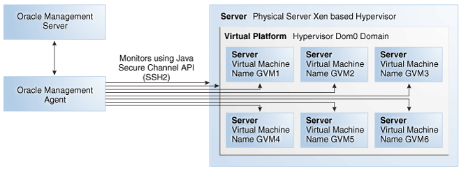

Xenベースのハイパーバイザ、ベアメタル・マシン、オペレーティング・システム、および監視ソフトウェアに依存しない仮想マシンを直接監視できます。これらのターゲットの監視には、次のものが含まれます。
  • Xen 4.1.2以上に基づくOracle Virtual Server (ハイパーバイザ上で稼働するゲストOSまたはDomU)ターゲットの直接監視
  • Oracle Server (物理サーバー)の直接監視
  • Oracle Virtual Server (Xenベースのハイパーバイザ)の直接監視
  • Oracle Virtual Platformまたはハイパーバイザ・マシンのホスト・オペレーティング・システムの直接監視
注意:
Xenベースのハイパーバイザの直接監視を有効化するには、Oracle Virtual Infrastructure 12.1.0.2プラグインがManagement Serverにデプロイされている必要があります。このプラグインは、ハイパーバイザが登録されると管理エージェント上に自動的にデプロイされます。
次の図に、アーキテクチャの概要を示します。

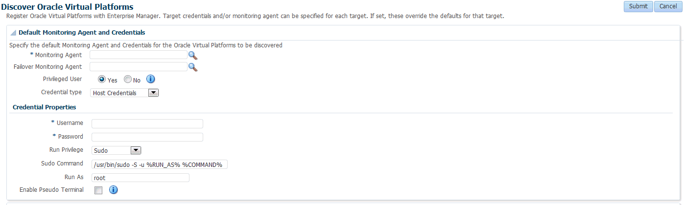

  5. 「デフォルトの監視エージェントおよび資格証明」リージョンで、次の詳細を入力します。
    注意:
    このリージョンに指定された資格証明は、デフォルトで、このプロセスを通じて検出されたすべてのOracle Virtual Platformターゲットに適用されます。これらの資格証明は、特定のOracle Virtual Platformターゲットについてオーバーライドできます。
    • モニタリング・エージェント: 検索アイコンをクリックし、ターゲットを監視するデフォルトのモニタリング・エージェントを選択します。
    • フェイルオーバー・モニタリング・エージェント: 検索アイコンをクリックし、ターゲットを監視するフェイルオーバー・モニタリング・エージェントを選択します。
      注意:
      大規模環境でハイパーバイザとそれに関連するターゲットの監視をスムーズに行うには、Javaヒープ・サイズについて次の推奨事項に従う必要があります。
      • ターゲットの合計数(Oracle Virtual Platform、Oracle ServerおよびOracle Virtual Serverターゲットを含む)が300個以下の場合、管理エージェントのJavaヒープ・サイズを128MBに設定する必要があります。
      • さらに300個のターゲットを追加するたびに、Javaヒープ・サイズを128MBずつ増加する必要があります。
    • 特権ユーザー: このフィールドは、特定の特権コマンドに対するアクセス権をユーザーに付与する場合に使用します。このアクセス権は、rootユーザーによって、またはここで指定する権限委任オプションを通じて使用できます。
      • はい: 「はい」を選択する場合、ルート・アクセス権が必要とされる次のxl / xmコマンドを実行できるユーザーである必要があります。
        /usr/sbin/xl list*,/usr/sbin/xl info*,/usr/sbin/xl network-list*,
        /usr/sbin/xl uptime*,/usr/sbin/xl vcpu-list*,/usr/sbin/dmidecode,
        /usr/sbin/xentop,/usr/bin/xenstore-read,/usr/bin/xenstore-list,
        /usr/bin/xenstore-ls,/sbin/ethtool
        これらのコマンドによって、実行時に仮想化メトリックを収集できます。xlコマンドがシステムに存在しない場合、次のコマンドが使用されます。
        /usr/sbin/xm list*,/usr/sbin/xm info*,/usr/sbin/xm network-list*,
        /usr/sbin/xm uptime*,/usr/sbin/xm vcpu-list*,/usr/sbin/dmidecode,
      • いいえ: 「いいえ」を選択すると、xl/xmコマンドは実行できず、Oracle Virtual Platformターゲットの仮想化および構成メトリックは収集されません。
    • 資格証明タイプ: 検出するターゲットの資格証明を指定します。「ホスト資格証明」または「SSHキー資格証明」を選択できます。選択内容に応じて、第10.2.2項「資格証明プロパティの設定」の説明に従って、資格証明プロパティを入力する必要があります。

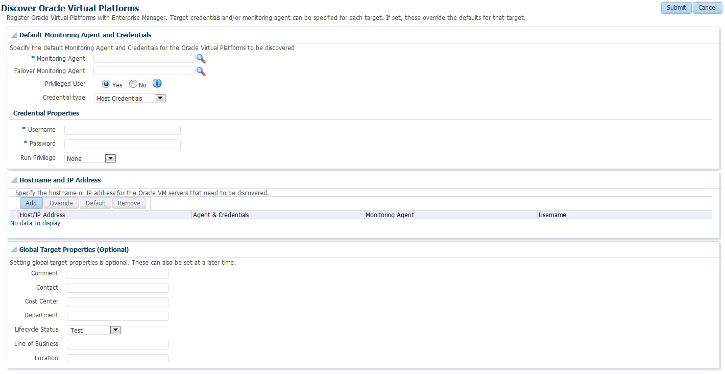

  6. 「ホスト名とIPアドレス」リージョンで「追加」をクリックします。「ホスト/IPアドレスの追加」ウィンドウで、1つ以上のホスト名、IPアドレスまたはIPアドレス範囲を入力し、「追加」をクリックします。複数のホスト名、IPアドレスまたは範囲は、改行で区切る必要があります。追加したホスト名がOracle Virtual Platformの検出ページに表示されます。
  7. デフォルト・エージェントおよび資格証明を使用するか、「オーバーライド」をクリックしてそれらをオーバーライドするかを選択できます。フェイルオーバー・モニタリング・エージェントの資格証明もオーバーライドできます。監視エージェントと資格証明のオーバーライド・ウィンドウで、監視エージェントおよび資格証明プロパティを入力し、「オーバーライド」をクリックします。これにより監視資格証明がオーバーライドされ、指定した新しいエージェントおよび資格証明が適用されます。
  8. オプションで、グローバル・ターゲット・プロパティも指定できます。Enterprise Managerのターゲット・プロパティでは、連絡先や場所などの説明的なターゲット情報を格納することが可能で、さらにそれらを動的/管理グループの定義、レポート、インシデント・ルールおよび通知に使用できます。グローバル・ターゲット資格証明リージョンでは、このプロセスを使用して検出されたすべてのターゲットに適用されるターゲット・プロパティの値を指定できます。

10.2.2 資格証明プロパティの設定
検出する仮想プラットフォーム・ターゲットの資格証明を指定できます。資格証明タイプとして「ホスト資格証明」または「SSHキー資格証明」を選択できます。これらの各資格証明は、SudoまたはPowerBrokerの権限委任オプションを使用して統合できます。
図10-3 Oracle Virtual Platformの検出: 資格証明の設定
図10-3については周囲のテキストで説明しています。
ホスト資格証明
「ホスト資格証明」を選択した場合、次の資格証明プロパティを指定する必要があります。
  • ユーザー名: ターゲットにアクセスするために必要なユーザー名。
  • パスワード: ターゲットにアクセスするために必要なパスワード。
  • 実行権限: 次のいずれかです。
    • なし: 実行権限は不要です。このオプションは、ユーザーがrootで、「特権ユーザー」オプションが「はい」に設定されている場合に使用します。
    • Sudo: 「Sudo」を選択する場合、次の項目を指定する必要があります。
      • sudoコマンド: Sudoでは、許可されたユーザーがスーパーユーザーまたはsudoersファイルに指定された他のユーザーとしてコマンドを実行できます。/usr/bin/sudo -S -u %RUN_AS% %COMMAND%の形式でコマンドを入力します。/usr/bin/sudoはsudo実行可能ファイルへのパス、RUN_ASはコマンドを実行しているユーザーの名前、そしてCOMMANDはSudoコマンドが実行されていることを示します。
      • 別名実行: rootユーザーとしてこのコマンドを実行するためにrootを指定します。
      • 疑似ターミナルの有効化: sudoコマンドでユーザーが実端末(tty)にログインする必要がある場合、このチェック・ボックスを選択します。このフラグが設定されている場合、sudoユーザーは、別個の端末を通じてマシンにログインする必要があります。
    • PowerBroker: 「PowerBroker」を選択する場合、次の項目を指定する必要があります。
      • /usr/bin/pbrun -l -u %RUN_AS% %COMMAND%の形式でコマンドを入力します。/usr/bin/pbrunはPowerBroker実行可能ファイルへのパス、RUN_ASはコマンドを実行しているユーザーの名前、そしてCOMMANDはPowerBrokerコマンドが実行されていることを示します。
      • パスワード・プロンプト: パスワードが指定された際に表示されるプロンプトです。
      • プロファイル: このコマンドを実行するために使用するユーザー・プロファイルを指定します。
SSHキー資格証明
「SSHキー資格証明」を選択した場合、ユーザー名、秘密および公開鍵、パスフレーズ(今後の暗号化のため)、および実行権限を指定する必要があります。
「実行権限」フィールドで「Sudo」または「PowerBroker」を選択する場合、「ホスト資格証明」のリストに従って追加の詳細を入力してください。

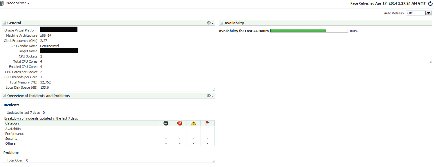

10.3 「Oracle Server」ホームページの表示
「Oracle Server」ホームページを表示するには、次の手順に従います。
  1. 「ターゲット」メニューから「すべてのターゲット」を選択し、「すべてのターゲット」ページに移動します。
  2. 「すべてのターゲット」ページの左側のパネルで、「サーバー」、「記憶域」および「ネットワーク」ターゲット・タイプの下で「Oracle Server」を選択します。使用可能なOracle Serverターゲットのリストが表示されます。
  3. いずれかのターゲットをクリックして、「Oracle Server」ホームページに移動します。
図10-4 「Oracle Server」ホームページ
図10-4については周囲のテキストで説明しています。
このページには、次のリージョンがあります。
  • 一般: このリージョンには、Oracle Virtual Platformターゲット、ターゲットの名前、CPUソケット、CPUコア、合計メモリーおよびローカル・ディスク領域など、一般の詳細が提供されます。
  • 可用性: このリージョンのチャートには、ターゲットの過去24時間のステータスが表示されます。
  • インシデントと問題の概要: このリージョンには、Oracle Serverターゲットに関連するすべてのインシデントと問題が表示されます。

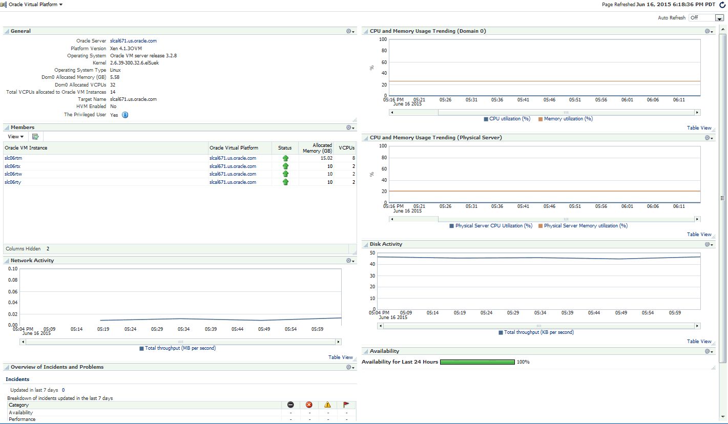

10.4 「Oracle Virtual Platform」ホームページの表示
「Oracle Virtual Platform」ホームページを表示するには、次の手順に従います。
  2. 「すべてのターゲット」ページの左側のパネルで、「サーバー」、「記憶域」および「ネットワーク」ターゲット・タイプの下で「Oracle Virtual Platform」を選択します。使用可能なOracle Virtual Platformターゲットのリストが表示されます。
  3. いずれかのターゲットをクリックして、「Oracle Virtual Platform」ホームページに移動します。
図10-5 「Oracle Virtual Platform」ホームページ
図10-5については周囲のテキストで説明しています。
  • 一般: このリージョンには、Oracle Serverターゲット、プラットフォーム・バージョン、ターゲット名、Dom0に割り当てられたVCPU、Oracle Virtual Serverターゲットに割り当てられた合計VCPUなどの一般的な詳細が表示されます。また、これが特権ユーザーであるかどうかも示します。仮想化メトリックは、特権ユーザーの場合のみ収集されます。
  • メンバー: このリージョンには、この仮想プラットフォームに属する仮想サーバー、ステータス、および各仮想サーバーへの割当てメモリーがリストされます。
    管理エージェントが仮想サーバー上に存在する場合、Oracle Virtual Serverターゲットに対応するホスト名も表示されます。デフォルトでは、この列は表示されません。「表示」ドロップダウン・メニューを使用してこの列を選択できます。
  • ネットワーク・アクティビティ: このリージョンは、この24時間の総スループット(MB/秒)を示します。
  • チャート: CPU使用率、メモリー使用率、ネットワークおよびディスク・アクティビティ・チャートには過去24時間のアクティビティが表示されます。CPUとメモリー使用状況の傾向を示します

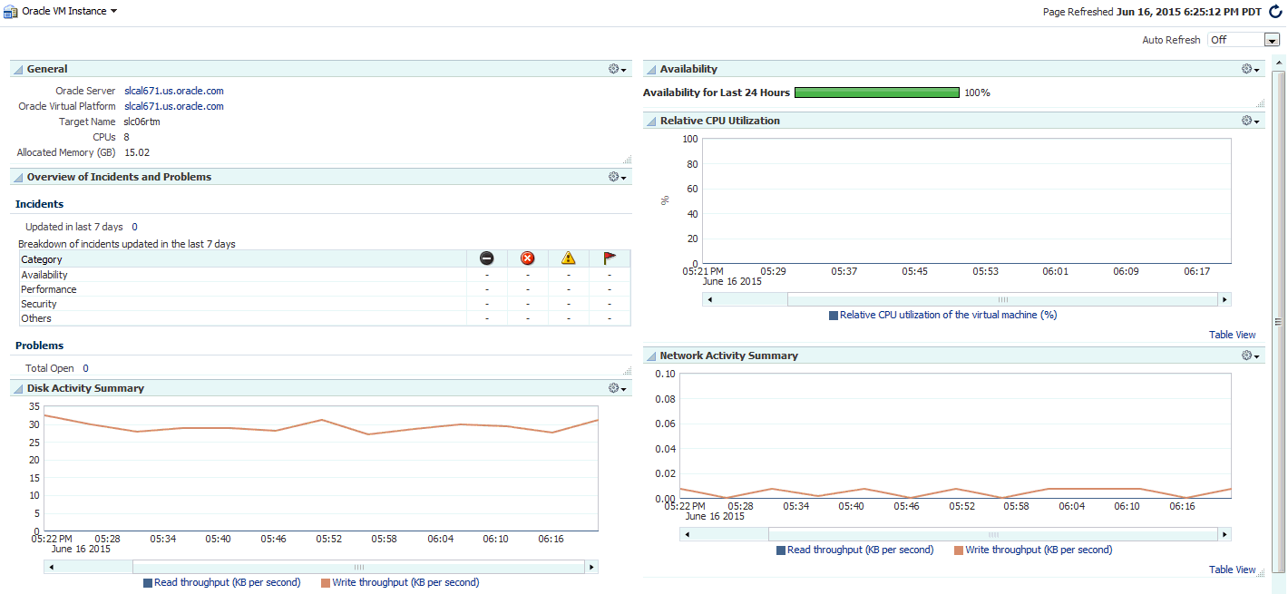

10.5 Oracle VMインスタンス・ホームページの表示
Oracle VMインスタンス・ホームページを表示するには、次の手順に従ってください。
  2. 「すべてのターゲット」ページの左側のパネルで、「サーバー」、「記憶域」および「ネットワーク」ターゲット・タイプの下で「Oracle VMインスタンス」を選択します。使用可能なOracle VMインスタンス・ターゲットのリストが表示されます。
  3. Oracle VMインスタンス・ホームページに移動するには、ターゲットの1つをクリックします。
    図10-6 Oracle VMインスタンス・ホームページ
    図10-6については周囲のテキストで説明しています。
  • 一般: このリージョンには、Oracle ServerおよびOracle Virtual Platformターゲット、ターゲット名、割当てメモリーなどの一般的な詳細が表示されます。
