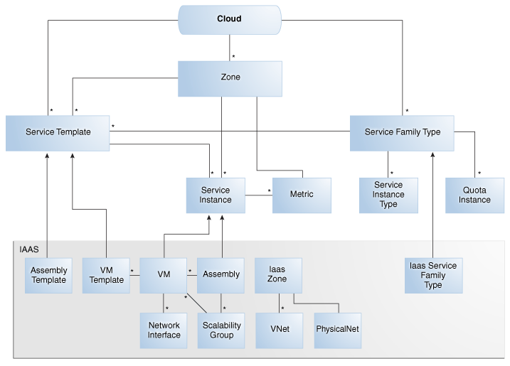

この章では、Infrastructure as a Service (IaaS) REST APIのリソース・モデルとそのレスポンスについて説明します。
最初の項でこの章のすべてのREST APIのサマリーを示し、その後の項でIaaSリソース・モデルやその他の詳細を説明します。
Infrastructure as a Serviceのリソース・モデル
AssemblyInstance[application/oracle.com.cloud.common.AssemblyInstance+json]
スケーラビリティ・グループ[application/oracle.com.cloud.common.ScalabilityGroup+json]
NetworkInterface [application/oracle.com.cloud.common.NetworkInterface+json]
VMTemplate [application/oracle.com.cloud.common.VMTemplate+json]
AssemblyTemplate [application/oracle.com.cloud.common.AssemblyTemplate+json]
IaasServiceFamilyType [application/oracle.com.cloud.iaas.IaasServiceFamilyType+json]

Infrastructure as a Serviceでは、ITコンポーネントの基礎を形成する計算、ネットワークおよび記憶域のリソースをサポートします。IaaSリソース・モデルでは、これらのリソースの共通クラウド相互作用がサポートされます。次の図に、上位レベルのリソース関係およびそれらと共通リソースとの関連を示します。
次に、IaaSファミリ・タイプでサポートされるリソース・モデルについて説明します。
