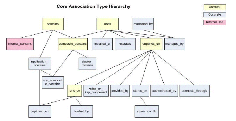

11.2.1 即時利用可能なアソシエーション・タイプについて
Enterprise Managerは、ほとんどのプラグイン開発者のニーズを満たす必要のあるアソシエーション・タイプの共通セットを提供しているため、これらのアソシエーション・タイプに精通し、適宜使用することをお薦めします。
カーディナリティでは、全体的なアソシエーション・タイプのカーディナリティを指定します。allowed_pairs (制約)では、重複するカーディナリティを指定できず、より特定的なカーディナリティを指定できます。抽象アソシエーション・タイプに対しては、アソシエーション・インスタンスを作成できません。
次の図に、コア・アソシエーション・タイプの階層を示します。即時利用可能なアソシエーション・タイプの詳細は、付録A「即時利用可能なアソシエーション」を参照してください。
図11-1 コア・アソシエーション・タイプの階層
即時利用可能なアソシエーション
