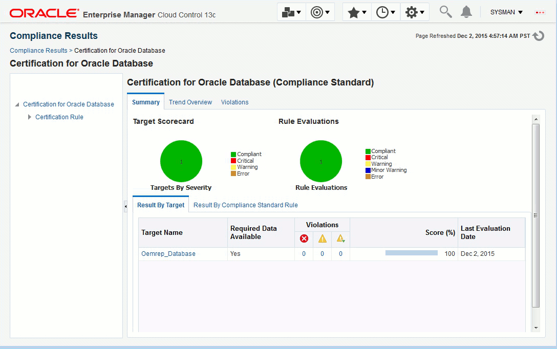

13.9.2 コンプライアンス標準のテスト
コンプライアンス標準のテストの手順:
  1. Cloud Controlコンソールにログインします。
  2. 「エンタープライズ」メニューから「コンプライアンス」を選択し、「ライブラリ」を選択します。
    「コンプライアンス・ライブラリ」ページが表示されます。
  3. 「コンプライアンス標準」をクリックします。
  4. 必要なコンプライアンス標準を選択し、「ターゲットの関連付け」をクリックします。
    「コンプライアンス標準へのターゲット・アソシエーション: Compliance Standard Name」ページが表示されます(Compliance Standard Nameは選択したコンプライアンス標準の名前です)。
  5. 「追加」をクリックします。
    「検索と選択: ターゲット」ウィンドウが表示されます。
  6. 評価するターゲットを選択し、「選択」をクリックします。
  7. 「コンプライアンス標準へのターゲット・アソシエーション: Compliance Standard Name」ページで、「OK」をクリックします。
  8. 「アソシエーションの保存」メッセージに対して「はい」をクリックします。
    「コンプライアンス標準」ページが表示されます。
    前の手順で、バックグラウンド・ジョブとして行われる評価がトリガーされます。
  9. 数分後に、「エンタープライズ」メニューから「コンプライアンス」を選択し、「結果」を選択します。
    「コンプライアンス基準評価結果」ページが表示されます。
  10. コンプライアンス標準を選択し、「詳細を表示」をクリックします。
    「コンプライアンス標準結果詳細」ページが表示されます。
  11. ページの左側から、「コンプライアンス標準名」を展開してノードを表示し、ノードをクリックしてそのノードの結果を表示します。
    図13-1 コンプライアンス標準結果詳細
    図13-1の説明が続きます
    「図13-1 コンプライアンス標準結果詳細」の説明
