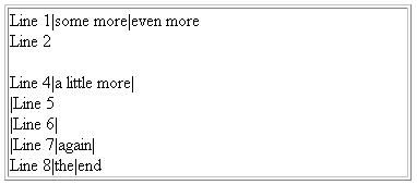

例
メトリック・データを取得するには、UNIXのechoコマンドを実行します。
シェル環境からコマンドを実行するには、次のように入力します。
echo Line 1|some more|even more\nLine 2\n\nLine 4|a little more|\n|Line 5\n|Line 6|\n|Line 7|again|\nLine 8|the|end
echoコマンドにより、次の標準出力が生成されます。
Line 2
|Line 5
|Line 6|
|Line 7|again|
Line 8|the|end
例で示されたコマンドとともにOS fetchletを使用します。
fetchletは次の1x1表を返します。
図20-1 OS fetchletにより返される表
図20-1の説明が続きます
「図20-1 OS Fetchletにより返される表」の説明
OSコマンドのRAW出力が返されます。標準エラー出力が標準出力に追加されます。

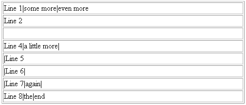

例

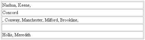

次のUNIXコマンドを例にとります。
これによって、次の出力が生成されます。
Line 2 Line 4|a little more|
|Line 5
|Line 6|
|Line 7|again|
Line 8|the|end
例で示したコマンドとともにOS行fetchletを実行すると、次の単一列表が生成されます。
図20-2 OS行fetchletにより返される表
図20-2の説明が続きます
「図20-2 OS行fetchletにより返される表」の説明
内容がない場合は、\nにより、行2と行4の間に空白行が挿入されます。

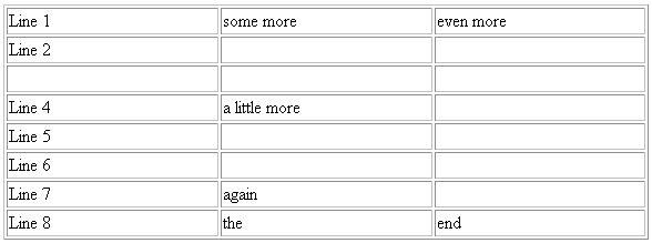

例
次のUNIXコマンドを例にとります。
これによって、次の出力が生成されます。
Line 2
|Line 5
|Line 6|
|Line 7|again|
Line 8|the|end
例で示されたコマンドとともにOS行トークンfetchletを実行すると、デリミタを表す単一文字"|"により次の表が生成されます。
図20-3 OS行トークンfetchletにより返される表
図20-3の説明が続きます
「図20-3 OS行トークンfetchletにより返される表」の説明

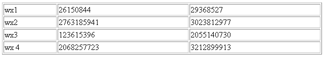

または、一部のMIBに、次の3列および4つのインスタンスが含まれているとします。
図20-5 SNMP fetchlet: 3列および4つのコンテンツ
図20-5の説明が続きます
「図20-5 SNMP fetchlet: 3列および4つのコンテンツ」の説明

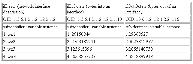

ifDescr、ifInOctetsおよびifOutOctetsに対応する3つの列を持つ表を作成するには、OIDSを次のように定義します。
"1.3.6.1.2.1.2.1.2.2.1.2 1.3.6.1.2.1.2.1.2.2.1.10 1.3.6.1.2.1.2.1.2.2.1.16"
fetchletは次の表を返します。
図20-6 SNMP fetchlet: ifDescr、ifInOctetsおよびifOutOctets OIDS
図20-6の説明が続きます
「図20-6 SNMP fetchlet: ifDescr、ifInOctetsおよびifOutOctets OIDS」の説明
行は、それぞれサブ識別子1、2、3、4に対応します。

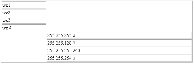

OIDSのどのOIDも別のplacement OIDで追加できます。配置OIDの変数インスタンスは、返される表には表示されません。かわりに、列内での元のOIDの変数インスタンスの場所を決定します。具体的には、元のOIDのインスタンスのセット内のサブ識別子Sを持つ変数インスタンスIすべてについて、(a)配置OIDに対応する、サブ識別子Sを持つ変数インスタンスXがインスタンスのセット内に存在する必要があり、(b)XはインスタンスIのサブ識別子として使用されます。
たとえば、MIBに、それぞれ4つの変数インスタンスを持つ次の3つの列が含まれているとします。
図20-7 SNMP fetchlet: 4つの変数インスタンスを持つMIBコンテンツ
図20-7の説明が続きます
「図20-7 SNMP fetchlet: 4つの変数インスタンスを持つMIBコンテンツ」の説明
ifDescrおよびipAdEntNetMaskを含む表を作成するには、ipAdEntIfIndexのOIDを配置OIDとして使用し、列を位置揃えする必要があります。このため、fetchletへのOIDS入力は、1.3.6.1.2.1.2.1.2.2.1.2 1.3.6.1.2.1.2.1.4.20.1.3*1.3.6.1.2.1.2.1.4.20.1.2となります。fetchletの出力は次のようになります。
図20-8 SNMP fetchlet: ifDescrおよびipAdEntNetMaskを含む表
図20-8の説明が続きます
「図20-8 SNMP fetchlet: ifDescrおよびipAdEntNetMaskを含む表」の説明

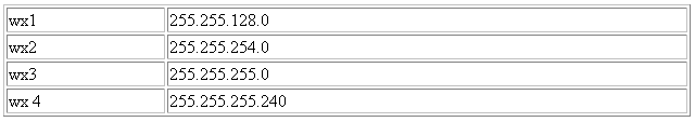

前の例でOIDSが1.3.6.1.2.1.2.1.2.2.1.2 1.3.6.1.2.1.2.1.4.20.1.3だった場合、出力は次のようになります。
図20-9 SNMP fetchlet: 別のOID
図20-9の説明が続きます
「図20-9 SNMP fetchlet: 別のOID」の説明

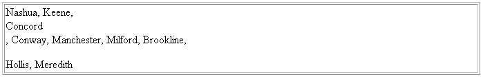

例
次のURLを例にとります。
http://localhost/nhcities.txt
このコンテンツは次のとおりです。
行1: Nashua, Keene,
行2: Concord
行3: , Conway, Manchester, Milford, Brookline,
行4:
行5: Hollis, Meredith
ここで、指定したURLでURL fetchletを実行します。
図20-10 URL fetchletの出力
図20-10の説明が続きます
「図20-10 URL fetchletの出力」の説明
URLのRAWコンテンツが返されます。

例
次のURLを例にとります。
このコンテンツは次のとおりです。
行1: Nashua, Keene,
行2: Concord
行4:
fetchletは次の表を返します。
図20-11 URL行fetchletの出力
図20-11の説明が続きます
「図20-11 URL行fetchletの出力」の説明

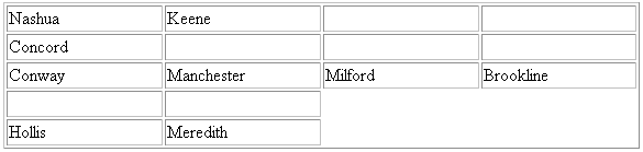

例
次のURLを例にとります。
このコンテンツは次のとおりです。
行1: Nashua, Keene,
行2: Concord
行4:
ここで、指定したURLと、デリミタを表す単一文字","を使用して、URL fetchletを実行します。
fetchletは次の表を返します。
図20-12 URL行トークンの出力
図20-12の説明が続きます
「図20-12 URL行トークンの出力」の説明

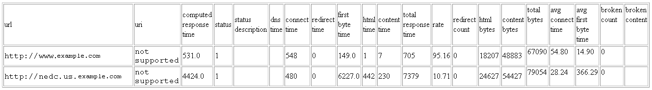

20.7 URLタイミングfetchlet
URLタイミングfetchletは、特定のURLタイミングのコンテンツを取得します。ベース・ページ・ソースのみでなく、ページ内のフレームまたはイメージも取得します。
入力パラメータ
表20-10 URLタイミングfetchletの入力パラメータ

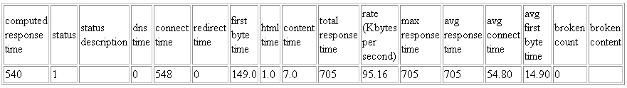

例
次のURLを例にとります。
url0=http://www.example.com/
入力パラメータoutput_format=summaryでは、fetchletは次の表(列のヘッダーを除く)を返します。
図20-14 サマリー出力形式
図20-14の説明が続きます
「図20-14 サマリー出力形式」の説明
output_format = summaryおよびmetrics = timetotal_response_time, status, status_descriptionでは、fetchletは次の表(列のヘッダーを除く)を返します。
図20-15 指定したメトリック列でのサマリー出力形式
図20-15の説明が続きます
「図20-15 指定したメトリック列でのサマリー出力形式」の説明
output_format = summaryおよびmetrics = total_response_time, status, status_descriptionでは、fetchletは次の表(列のヘッダーを除く)を返し、サーバーはエラーになります。
図20-16 指定したメトリック列でのサマリー出力形式および内部サーバー・エラー
図20-16の説明が続きます
「図20-16 指定したメトリック列でのサマリー出力形式および内部サーバー・エラー」の説明

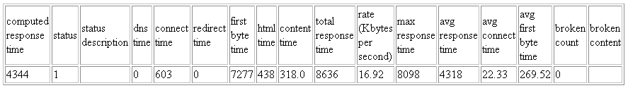

次のURLを例にとります。
url1=http://nedc.us.example.com/
output_format=summaryでは、fetchletは次の表(列のヘッダーを除く)を返します。ここで、数値は両方のurlのフェッチの所要時間です。
図20-17 2つのURLに対するサマリー出力形式
図20-17の説明が続きます
「図20-17 2つのURLに対するサマリー出力形式」の説明
output_format=detailedでは、fetchletは次の表(列のヘッダーを除く)を返します。
図20-18 2つのURLに対する詳細出力
図20-18の説明が続きます
「図20-18 2つのURLに対する詳細出力」の説明
output_format=repeat_columnでは、fetchletは次の表(列のヘッダーを除く)を返します。
図20-19 繰返し列の出力形式
図20-19の説明が続きます
「図20-19 繰返し列の出力形式」の説明
