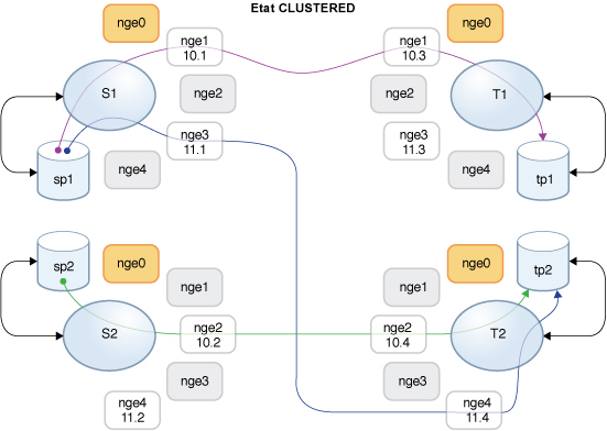

Chemin des données de réplication - Exemples
Les figures suivantes illustrent les chemins de réplication des données empruntés par les actions de réplication des projets Red, Blue et Green :
Figure 33  Chemin normal de réplication des données
image:Diagramme illustrant le chemin des données de réplication entre contrôleurs source et cible

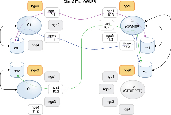

Supposons que le contrôleur T2 a dû être arrêté pour subir une opération de maintenance. T1 a effectué une reprise et détient désormais toutes les ressources. Si des mises à jour de réplication sont en cours pour les projets Blue et Green pendant la reprise, elles seront annulées. Une fois la reprise effectuée par T1, ces mises à jour de réplication peuvent faire l'objet d'une reprise manuelle ou bien attendre une reprise automatique si des calendriers ont été configurés pour les actions de réplication correspondantes.
Lorsque le contrôleur T1 a terminé la reprise, il possède les interfaces ixgbe2 et ixgbe4 qui sont nécessaires à la poursuite des mises à jour de réplication pour les projets Blue et Green. La figure suivante illustre le chemin des données de réplication après que T1 a terminé la reprise.
Figure 34  Chemin des données de réplication après la reprise par T1
image:Diagramme illustrant le chemin des données de réplication après une reprise de cluster par la cible

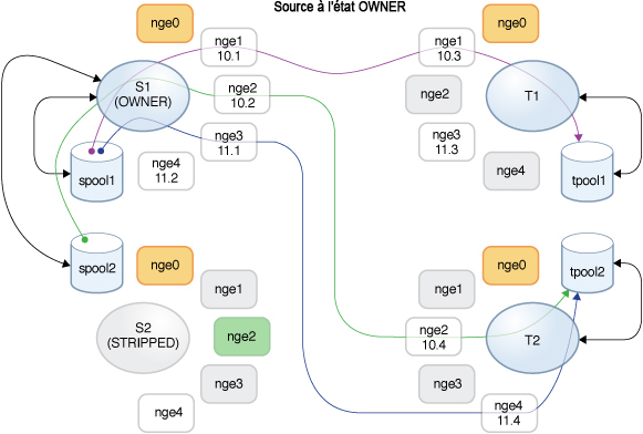

Le contrôleur S2 est alors arrêté pour maintenance et la reprise effectuée sur le contrôleur S1 fait que ce dernier s'approprie toutes les ressources, y compris l'interface requise pour poursuivre la réplication du projet Green. Si une mise à jour de réplication de ce projet est en cours, elle est annulée en attendant de pouvoir être relancée à l'issue de l'opération de reprise.
Figure 35  Chemin des données après rétablissement sur T1 et reprise sur S1
image:Diagramme illustrant le chemin des données de réplication après un rétablissement sur la cible
