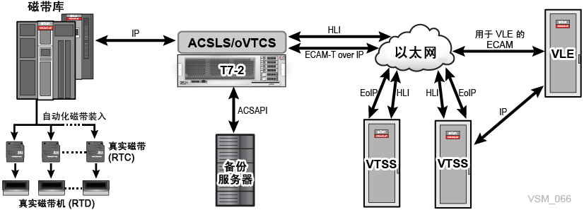

图 8-1显示了 VSM 开放连接环境的示例。
图 8-1 VSM 7 OSA 环境
周围的文本说明了 图 8-1 。

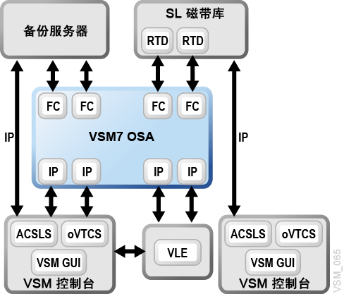

如图 8-2中所示,VSM 7 OSA 和 RTD 之间的连接以及 VSM 7 OSA 和备份服务器之间的连接使用光纤通道接口。
图 8-2 OSA 系统上下文示意图
周围的文本说明了 图 8-2 。

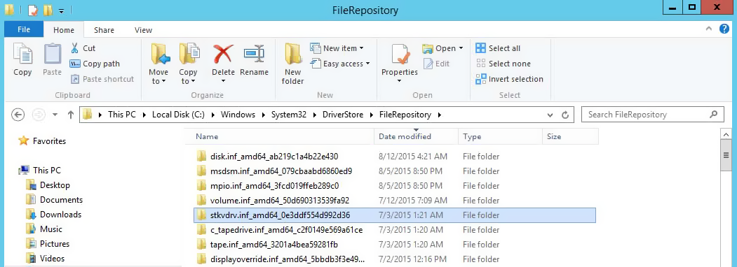

  1. 导航到 C:\Windows\System32\DriverStore\FileRepository。删除现有的驱动程序,以及该驱动程序的、可能已经放置在系统上的所有其他副本。 周围的文本说明了 vdrive_file_repos.png。

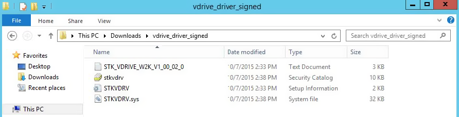

  2. 将新的 zip 驱动程序复制到 Downloads 目录。
  3. 创建一个文件夹并将 ZIP 文件解压缩到该文件夹。
    周围的文本说明了 vdrive_create_folder.png。

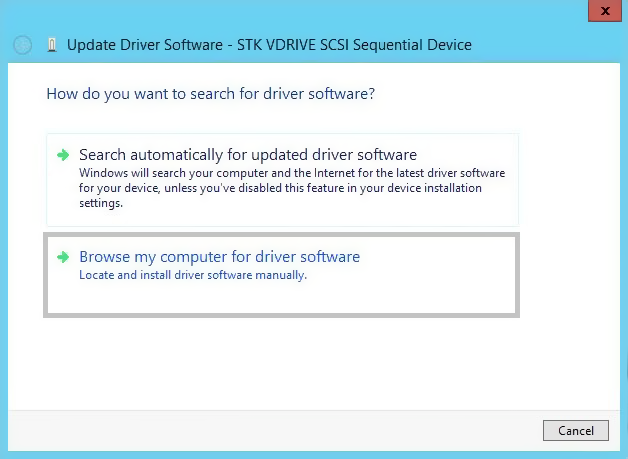

  4. 打开设备管理器,然后右键单击第一个 VDRIVE。选择 Update Driver(更新驱动程序)。
  5. (仅限第一个驱动器)选择 Browse my computer for driver software(浏览计算机以查找驱动程序软件(高级))。
    周围的文本说明了 vdrive_browse.png。

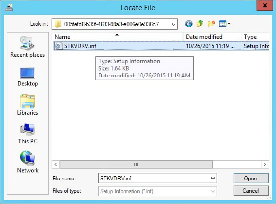

  6. 导航到您创建的文件夹,然后单击 Open(打开)。
    周围的文本说明了 vdrive_locate.png。

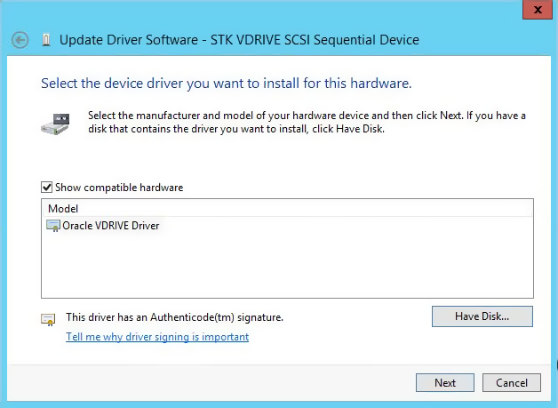

  7. 选择该驱动程序并单击 Next(下一步)。
    周围的文本说明了 vdrive_update.png。

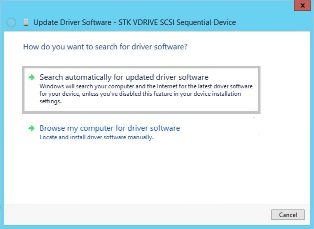

  9. 在 Update Driver Software(更新驱动程序软件)屏幕上,选择 Search automatically for updated driver software(自动搜索更新的驱动程序软件)。
    周围的文本说明了 vdrive_search.png。

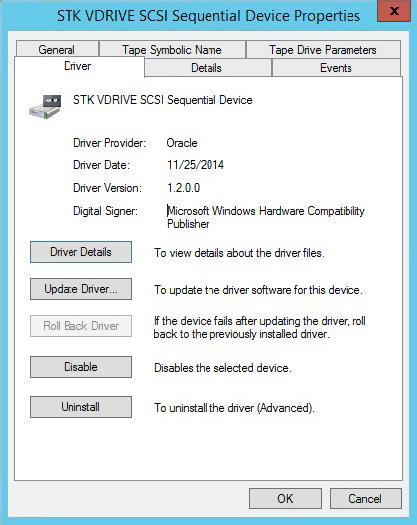

  11. 验证是否安装了新驱动程序。右键单击某个驱动器并选择 Properties(属性)。请注意,Digital Signer(数字签名者)字段已从 UltraBac Software(UltraBac 软件)更新为 Microsoft Windows Hardware compatibility Publisher(Microsoft Windows 硬件兼容发布者)。
    周围的文本说明了 vdrive_verify.png。

  1. 将 ZIP 文件下载到 Windows 服务器上的 Downloads 文件夹中。请参见下载用于 Windows 的 VDRIVE ZIP 文件。
  2. 创建一个文件夹并将 ZIP 文件解压缩到该文件夹。

  4. 右键单击该驱动程序并选择 Update Driver(更新驱动程序)。
  5. 选择 Browse my computer for driver software(浏览计算机以查找驱动程序软件)。

    驱动程序文件将自动复制到:
  8. 使用文件管理器,导航到 DriverStore 并验证是否进行了复制。

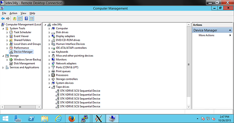

    VDRIVE 在设备管理器中将从 Other Devices(其他设备)移动到 Tape Drives(磁带机)中。
    周围的文本说明了 vdrive_verify_new.png。
  9. 重新引导服务器。启动设备管理器并验证所有的 VDRIVE 是否均列在 Tape Drives(磁带机)下面。
