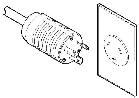

如果要在北美和南美、日本和中国台湾安装 VSM 7 机柜,请确保指定的电源插座为 NEMA L6‐30R 插座,并确保机柜电源线的末端为要求的 NEMA L6-30P 插头。出厂时,向北美和南美、日本和中国台湾提供的是具有 NEMA L6-30P 插头的电源线。向欧洲和亚太地区提供的是 IEC309 32A 3 PIN 250VAC IP44 插头。图 5-2显示了 NEMA L6-30P 插头和 L6‐30R 插座。
图 5-2 NEMA L6-30P 插头和 L6-30R 插座
周围的文本说明了 图 5-2 。
如果要在北美和南美、日本和中国台湾以外的其他地区安装 VSM 7 机柜,请确保指定的电源插座满足国家和当地的所有适用电气规范要求。然后将所需连接器连接到机柜电源线的三线终端。

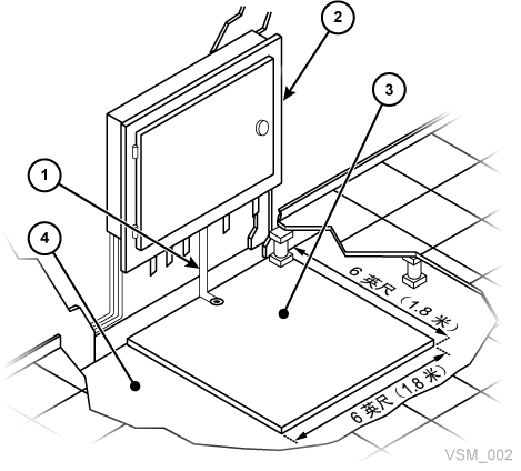

要缓解外部电噪声信号和强力干扰的影响,应为数据中心配电板配备类似于图 5-3中所示的瞬态接地板。
在图 5-3中:
1-双心扁软线/应变线
2-配电板
3-金属板
4-混凝土地板
图 5-3 瞬态电气接地板
周围的文本说明了 图 5-3 。
