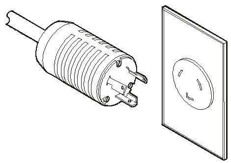

Si vous installez l'armoire VSM 7 en Amérique du Nord ou du Sud, au Japon ou à Taïwan, assurez-vous que les sources d'alimentation désignées sont des prises NEMA L6‐30R et que les extrémités des cordons d'alimentation des armoires sont équipées de fiches NEMA L6-30P. L'usine expédie des cordons d'alimentation dotés de fiches NEMA L6-30P en Amérique du Nord et du Sud, au Japon et à Taïwan. Les expéditions vers la zone Europe, Moyen Orient, Asie et Asie Pacifique sont envoyées avec des fiches IEC309 32A 3 PIN 250VAC IP44. La Figure 5-2 présente une fiche NEMA L6-30P et une prise L6‐30R.
Figure 5-2 Fiche NEMA L6-30P et prise L6‐30R
Le texte environnant décrit Figure 5-2 .
Si vous installez l'armoire VSM 7 en dehors de l'Amérique du Nord et du Sud, du Japon et de Taïwan, assurez-vous que les prises d'alimentation désignées répondent à toutes les spécifications des codes électriques locaux et nationaux applicables. Ensuite, reliez les connecteurs requis aux extrémités à trois fils des cordons d'alimentation des armoires.

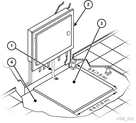

Pour réduire les effets des signaux électriques extérieurs et les perturbations de l'alimentation électrique, les tableaux d'alimentation du centre de données doivent être équipés d'une plaque de mise à la terre transitoire semblable à celle présentée à la Figure 5-3 :
Légende de la Figure 5-3:
1 - Fil tressé/contraint plat
2 - Tableau d'alimentation
3 - Plaque
4 - Plancher en béton
Figure 5-3 Plaque de mise à la terre transitoire
Le texte environnant décrit Figure 5-3 .
