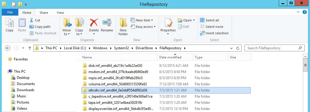

  1. C:\Windows\System32\DriverStore\FileRepository に移動します。既存のドライバと、システム上に配置されているそのドライバのほかのコピーをすべて削除します。 vdrive_file_repos.pngについては、周囲のテキストで説明しています。

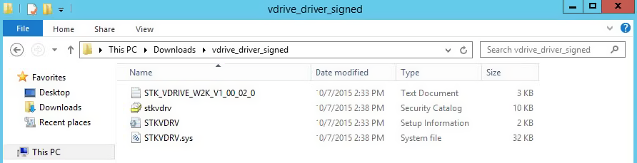

  2. zip 形式の新しいドライバを「ダウンロード」ディレクトリにコピーします。
  3. フォルダを作成し、そのフォルダに ZIP ファイルを抽出します。
    vdrive_create_folder.pngについては、周囲のテキストで説明しています。

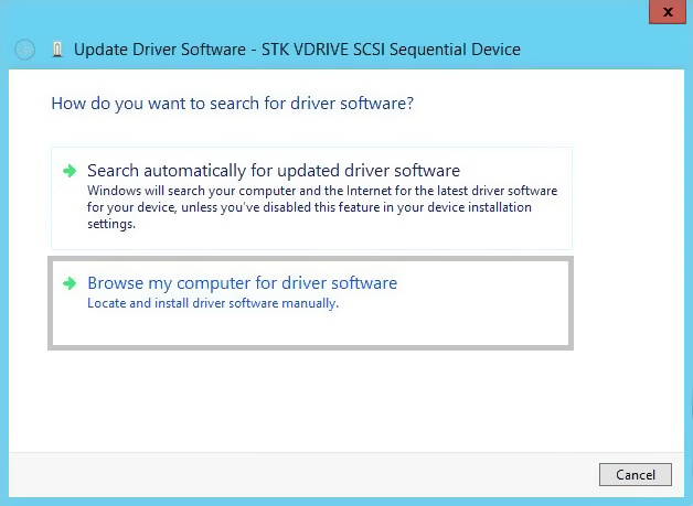

  4. デバイスマネージャーを開き、最初の VDRIVE を右クリックします。「ドライバの更新」を選択します。
  5. 最初のドライブの場合のみ、「コンピュータを参照してドライバ ソフトウェアを検索します」を選択します。
    vdrive_browse.pngについては、周囲のテキストで説明しています。

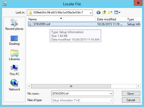

  6. 作成したフォルダに移動し、「開く」をクリックします。
    vdrive_locate.pngについては、周囲のテキストで説明しています。

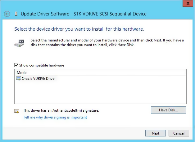

  7. ドライバを選択し、「次へ」をクリックします。
    vdrive_update.pngについては、周囲のテキストで説明しています。

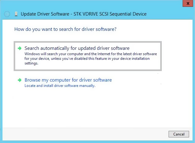

  9. 「ドライバ ソフトウェアの更新」画面で、「自動的に更新されたドライバ ソフトウェアを検索します」を選択します。
    vdrive_search.pngについては、周囲のテキストで説明しています。

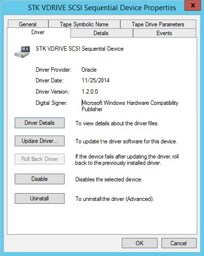

  11. 新しいドライバがインストールされていることを確認します。ドライブを右クリックし、「プロパティ」を選択します。「デジタル署名者」フィールドが「UltraBac Software」から「Microsoft Windows Hardware compatibility Publisher」に更新されていることに注意してください。
    vdrive_verify.pngについては、周囲のテキストで説明しています。

  1. Windows サーバーの「ダウンロード」フォルダに ZIP ファイルをダウンロードします。Windows 用 VDRIVE ZIP ファイルのダウンロードを参照してください。
  2. フォルダを作成し、そのフォルダに ZIP ファイルを抽出します。

  5. 「コンピュータを参照してドライバ ソフトウェアを検索します」を選択します。
  6. 作成したフォルダに移動します。

    ドライバファイルが次の場所に自動的にコピーされます。
  8. ファイルマネージャーを使用して DriverStore に移動し、コピーが行われたことを確認します。

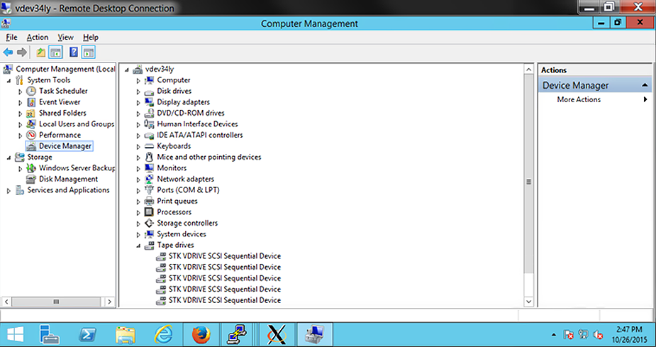

    デバイスマネージャーでは、VDRIVE が「その他のデバイス」から「テープ ドライブ」に移動されます。
    vdrive_verify_new.pngについては、周囲のテキストで説明しています。
  9. サーバーをリブートします。デバイスマネージャーを起動し、すべての VDRIVE が「テープ ドライブ」の下に表示されていることを確認します。
