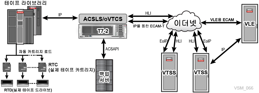

그림 8-1에서는 VSM 오픈 연결 환경의 예를 보여줍니다.
그림 8-1 VSM 7 OSA 환경
주변 텍스트에서 그림 8-1 에 관해 설명합니다.

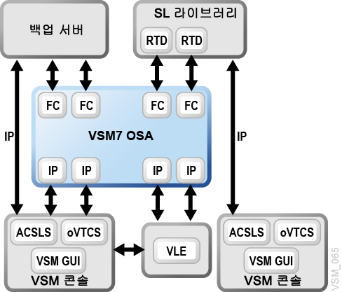

그림 8-2에 표시된 것처럼 VSM 7 OSA와 RTD 사이 및 VSM 7 OSA와 백업 서버 사이의 연결에는 광 섬유 채널 인터페이스가 사용됩니다.
그림 8-2 OSA 시스템 컨텍스트 다이어그램
주변 텍스트에서 그림 8-2 에 관해 설명합니다.

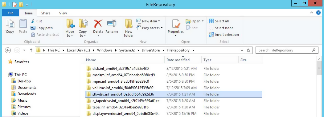

  1. C:\Windows\System32\DriverStore\FileRepository로 이동합니다. 시스템에 배치한 기존 드라이버 및 드라이버의 다른 모든 복사본을 삭제합니다. 주변 텍스트에서 vdrive_file_repos.png에 관해 설명합니다.

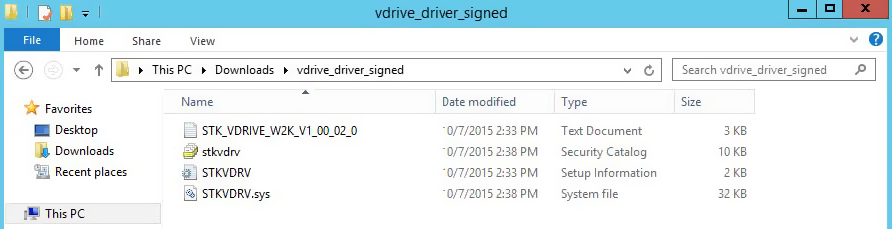

  2. Zip으로 압축된 새로운 드라이버를 Downloads 디렉토리로 복사합니다.
  3. 폴더를 만들고 이 폴더에 ZIP 파일을 압축 해제합니다.
    주변 텍스트에서 vdrive_create_folder.png에 관해 설명합니다.

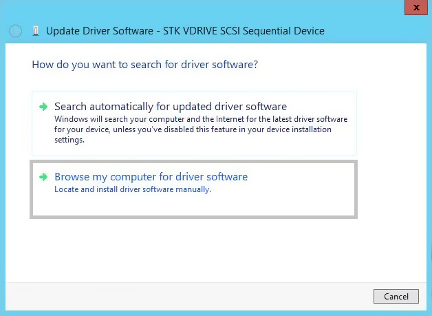

  5. 첫번째 드라이브에 대해서만 Browse my computer for driver software(컴퓨터에서 드라이버 소프트웨어 찾아보기)를 선택합니다.
    주변 텍스트에서 vdrive_browse.png에 관해 설명합니다.

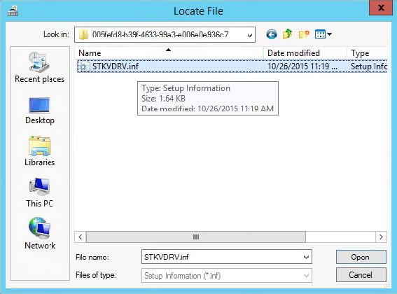

  6. 사용자가 만든 폴더로 이동하고 Open(열기)을 누릅니다.
    주변 텍스트에서 vdrive_locate.png에 관해 설명합니다.

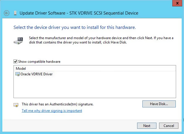

  7. 드라이버를 선택하고 Next(다음)를 누릅니다.
    주변 텍스트에서 vdrive_update.png에 관해 설명합니다.

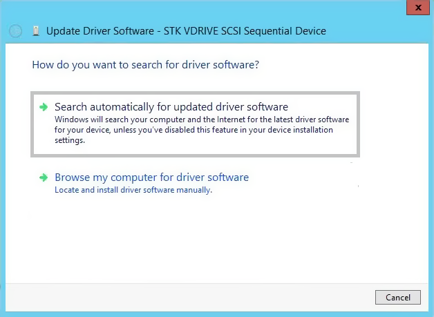

  8. Device Manager를 사용해서 Tape Drives(테이프 드라이브) 탭을 누르고 다음 드라이브를 선택합니다. 드라이브를 마우스 오른쪽 버튼으로 누르고 Update Driver(드라이버 업데이트)를 선택합니다.
  9. Update Driver Software(드라이버 소프트웨어 업데이트) 화면에서 Search automatically for updated driver software(업데이트된 드라이버 소프트웨어를 자동으로 검색)를 선택합니다.
    주변 텍스트에서 vdrive_search.png에 관해 설명합니다.
  10. 이 드라이버 및 장치 트리에 있는 각 VDRIVE를 업데이트합니다.

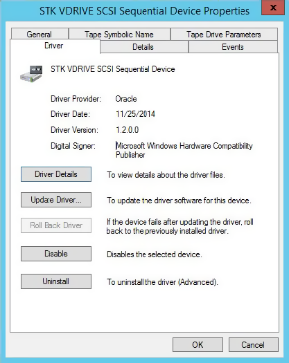

  11. 새 드라이버가 설치되었는지 확인합니다. 드라이브를 마우스 오른쪽 버튼으로 누르고 Properties(등록 정보)를 선택합니다. Digital Signer(디지털 서명자) 필드가 UltraBac Software(UltraBac 소프트웨어)에서 Microsoft Windows Hardware compatibility Publisher(Microsoft Windows 하드웨어 호환성 게시자)로 업데이트되었는지 확인합니다.
    주변 텍스트에서 vdrive_verify.png에 관해 설명합니다.

  2. 폴더를 만들고 이 폴더에 ZIP 파일을 압축 해제합니다.

  5. Browse my computer for driver software(컴퓨터에서 드라이버 소프트웨어 찾아보기)를 선택합니다.

    드라이버 파일은 자동으로 다음 위치로 복사됩니다.
  8. File Manager를 사용해서 DriverStore로 이동하고 복사가 수행되었는지 확인합니다.

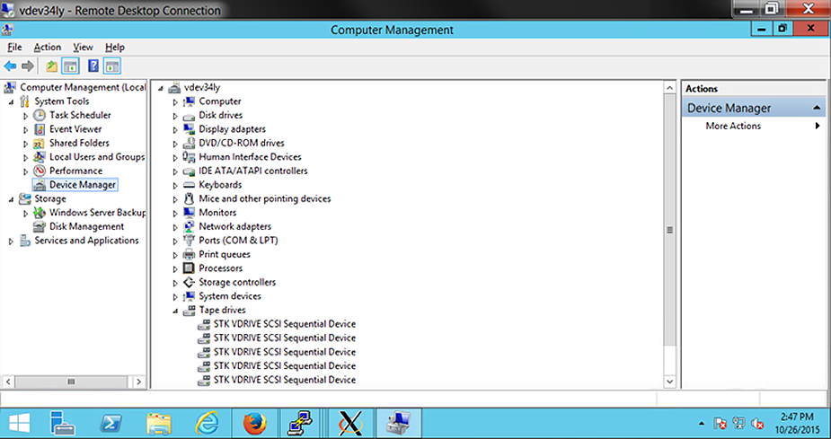

    VDRIVE가 Device Manager의 Other Devices(기타 장치)에서 Tape Drives(테이프 드라이브)로 이동됩니다.
    주변 텍스트에서 vdrive_verify_new.png에 관해 설명합니다.
  9. 서버를 재부트합니다. Device Manager를 실행하고 모든 VDRIVE가 Tape Drives 아래에 나열되었는지 확인합니다.
