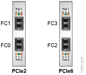

VSM 7 FC/FICON 포트 지정
그림 7-1에 표시된 것처럼 FC/FICON 포트는 0~3까지 번호가 지정됩니다. 서버 노드 후면을 볼 때 왼쪽(PCIe2) 상단 포트가 1이고 왼쪽(PCIe2) 하단 포트가 0입니다. 오른쪽(PCIe6) 상단 포트는 3이고 오른쪽(PCIe6) 하단 포트는 2입니다.
그림 7-1 FC/FICON 포트

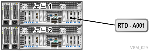

VSM 7 RTD 연결: 직접 연결
그림 7-2에는 VSM 7 FC 또는 FICON 포트와 RTD 간의 직접 연결이 나와 있습니다.
그림 7-2 VSM 7 RTD 연결 – 직접 연결
주변 텍스트에서 그림 7-2 에 관해 설명합니다.
FICON에 대한 VSM 7 CLI 예:
vsmadmin: add ficonpath -name RTDA001 -node 1 –port 2
FC에 대한 VSM 7 CLI 예:
vsmadmin: add fcppath -name RTDA001 -node 1 –port 2 -wwpn 500104F509793640
VTCS 예:
RTD NAME=RTDA001 DEVNO=A001 CHANIF=0A:0

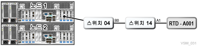

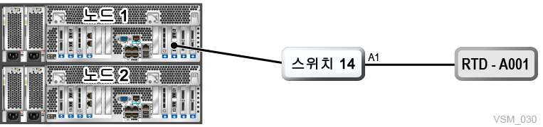

VSM 7 RTD 연결: 계단식 스위치
그림 7-4에는 VSM 7 FC 또는 FICON 포트와 RTD 간의 계단식 스위치를 통한 연결이 나와 있습니다.
그림 7-4 VSM 7 RTD 연결 – 계단식 스위치
주변 텍스트에서 그림 7-4 에 관해 설명합니다.
vsmadmin: add ficonpath -name RTDA001 -node 1 –port 2 –domain 14 -area A1
FC에 대한 VSM 7 CLI 예:
VTCS 예:

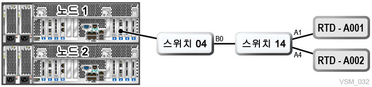

VSM 7 RTD 연결: 이중 RTD
그림 7-5에는 VSM 7 FC 또는 FICON 포트와 2개의 RTD 간의 계단식 스위치를 통한 연결이 나와 있습니다.
그림 7-5 VSM 7 RTD 연결 – 이중 RTD
주변 텍스트에서 그림 7-5 에 관해 설명합니다.
vsmadmin: add ficonpath -name RTDA002 -node 1 –port 2 –domain 14 -area A4
FC에 대한 VSM 7 CLI 예:
vsmadmin: add fcppath -name RTDA002 -node 1 –port 2 -wwpn 500104F509793641
VTCS 예:
RTD NAME=RTDA002 DEVNO=A002 CHANIF=0C:0

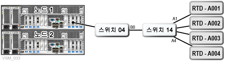

VSM 7 RTD 연결: RTD 4개 포트 하나
그림 7-6에는 VSM 7 FC 또는 FICON 포트와 4개의 RTD 간의 계단식 스위치를 통한 연결이 나와 있습니다. 단일 VSM 7 FC 또는 FICON 포트에 연결할 수 있는 최대 RTD 수이며 전체 포트가 8개이므로 VSM 7마다 최대 32개의 RTD가 있습니다.
그림 7-6 VSM 7 RTD 연결 – RTD 4개 포트 하나
주변 텍스트에서 그림 7-6 에 관해 설명합니다.
vsmadmin: add ficonpath -name RTDA002 -node 1 –port 2 –domain 14 -area A2
vsmadmin: add ficonpath -name RTDA003 -node 1 –port 2 –domain 14 -area A3
vsmadmin: add ficonpath -name RTDA004 -node 1 –port 2 –domain 14 -area A4
FC에 대한 VSM 7 CLI 예:
vsmadmin: add fcppath -name RTDA003 -node 1 –port 2 -wwpn 500104F509793642
vsmadmin: add fcppath -name RTDA004 -node 1 –port 2 -wwpn 500104F509793643
VTCS 예:
RTD NAME=RTDA002 DEVNO=A002 CHANIF=0K:0
RTD NAME=RTDA003 DEVNO=A003 CHANIF=1M:0
RTD NAME=RTDA004 DEVNO=A004 CHANIF=0O:0

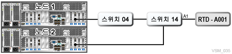

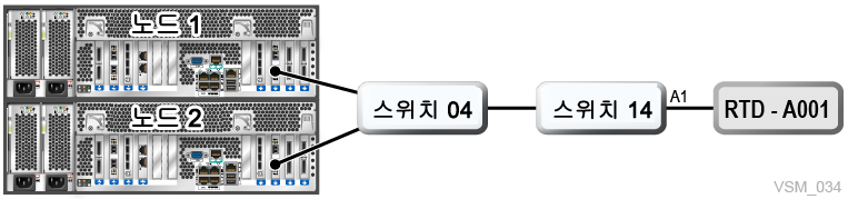

VSM 7 RTD 연결: 이중 경로 RTD
그림 7-7 및 그림 7-8에는 동일한 RTD에 대한 두 가지 FC 또는 FICON 경로가 나와 있습니다. 계단식 스위치를 통해 단일 RTD에 연결되는 별도의 VSM 7 노드에 위치한 두 개의 VSM 7 FC 또는 FICON 포트 간 연결입니다. VTCS의 RTD에 대한 단일 정의가 있으며 VTSS는 두 가지 경로에 대한 액세스를 확인합니다.
그림 7-7 VSM 7 RTD 연결 – 이중 경로 RTD 예 1
주변 텍스트에서 그림 7-7 에 관해 설명합니다.
FICON에 대한 VSM 7 CLI 예 1:
vsmadmin: add ficonpath -name RTDA001 -node 2 –port 2 –domain 14 -area A1
FC에 대한 VSM 7 CLI 예 1:
vsmadmin: add fcppath -name RTDA001 -node 2 –port 2 -wwpn 500104F509793641
VTCS 예 1:
그림 7-8 VSM 7 RTD 연결 – 이중 경로 RTD 예 2
주변 텍스트에서 그림 7-8 에 관해 설명합니다.
FICON에 대한 VSM 7 CLI 예 2:
vsmadmin: add ficonpath -name RTDA001 -node 2 –port 2 -area A1
FC에 대한 VSM 7 CLI 예 2:
VTCS 예 2:

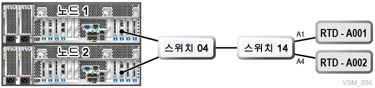

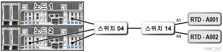

VSM 7 RTD 연결: 이중 경로 이중 RTD
그림 7-9에는 다른 RTD에 대한 두 가지 FC 또는 FICON 경로가 나와 있습니다. 계단식 스위치를 통해 RTD 두 개로 연결되는 별도의 VSM 7 노드에 위치한 두 개의 VSM 7 FC 또는 FICON 포트 간 연결입니다.
그림 7-9 VSM 7 RTD 연결 – 이중 경로 이중 RTD
주변 텍스트에서 그림 7-9 에 관해 설명합니다.
vsmadmin: add ficonpath -name RTDA002 -node 2 –port 2 –domain 14 -area A4
FC에 대한 VSM 7 CLI 예:
vsmadmin: add fcppath -name RTDA002 -node 1 –port 2 -wwpn 500104F509793642
vsmadmin: add fcppath -name RTDA002 -node 2 –port 2 -wwpn 500104F509793643
VTCS 예:
