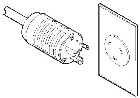

VSM 7 캐비닛을 북미, 남미, 일본, 대만에 설치하려는 경우 지정된 전원이 NEMA L6-30R 콘센트이며, 캐비닛 전원 코드의 끝에 필요한 NEMA L6-30P 플러그가 달려 있는지 확인하십시오. 북미, 남미, 일본 및 대만으로 출하되는 경우 전원 코드에 NEMA L6-30P 플러그가 포함되어 있습니다. EMEA 및 APAC으로 출하되는 경우에는 IEC309 32A 3 PIN 250VAC IP44 플러그가 함께 제공됩니다. 그림 5-2에는 NEMA L6-30P 플러그와 L6‐30R 콘센트가 나와 있습니다.
그림 5-2 NEMA L6-30P 플러그 및 L6‐30R 콘센트
주변 텍스트에서 그림 5-2 에 관해 설명합니다.
VSM 7 캐비닛을 북미, 남미, 일본, 대만 이외의 국가에 설치하려는 경우 지정된 전원 콘센트가 적용 가능한 모든 지방 및 국가 전기 코드 요구사항을 충족하는지 확인하십시오. 그런 다음 필요한 커넥터를 캐비닛 전원 코드의 3선 끝단에 연결하십시오.

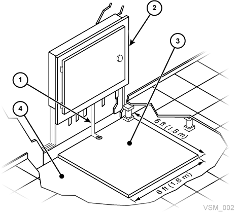

외부에서 발생하는 전기 잡음 신호와 전원 교란으로 인한 영향을 완화시키기 위해서는 데이터 센서 소스 전원 패널에 그림 5-3에 표시된 것과 비슷한 임시 접지 플레이트가 장착되어 있어야 합니다.
그림 5-3에서
1 - 평면 꼬임/스트레인 전선
2 - 전원 패널
3 - 플레이트
4 - 콘크리트 바닥
그림 5-3 임시 접지 플레이트
주변 텍스트에서 그림 5-3 에 관해 설명합니다.
