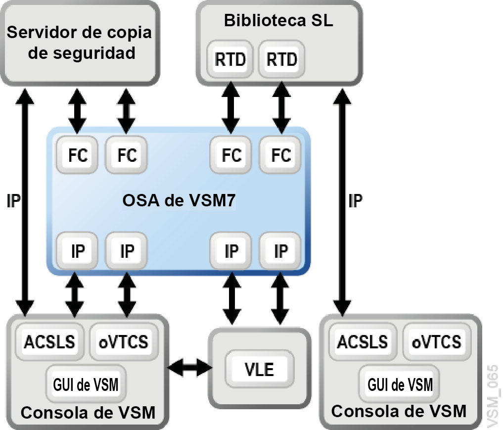

Figura 8-1 muestra un ejemplo de un entorno de conexión abierta de VSM.
Una vez instalada la función OSA de VSM 7, los servidores principales y de medios de la aplicación de copia de seguridad detectan los componentes de cinta virtual de OSA como si fueran cartuchos de cinta, unidades y bibliotecas de cinta reales. Los servidores de la aplicación de copia de seguridad interactúan con ACSLS para detectar la biblioteca virtual (VLIB) presentada por el VTSS. A continuación, la aplicación de copia de seguridad, audita la VLIB para detectar las unidades de cinta virtuales (VTD) y los VTV presentes en la VLIB.
El VTSS presenta LUN SCSI en sus cuatro puertos de destino de canal de fibra; un LUN por cada, 64 LUN por puerto de destino. Los controladores de dispositivo de cinta de los servidores de copia de seguridad detectan estos LUN y los identifican como unidades de cinta de tipo VDRIVE que utilizan el proceso de detección de SCSI.
Por defecto, el sistema presenta todas las VTD a todos los sistemas de cliente SCSI conectados. La aplicación de copia de seguridad controla la asignación de VTD mediante protocolos de reserva de SCSI. El sistema también admite la función de enmascaramiento de LUN que restringe la presentación de LUN de VTD a un solo servidor de copia de seguridad y elimina la necesidad de usar protocolos de reserva.
Después de detectar la VLIB, las VTD y los VTV, la aplicación de copia de seguridad lee y escribe los VTV asignando una VTD, seleccionando el VTV para usar, dirigiendo a la VLIB para que monte el VTV en la VTD y emitiendo comandos WRITE y READ de SCSI para la VTD. La aplicación de copia de seguridad desmonta la VTD una vez que termina de realizar la operación de copia de seguridad o restauración, o cuando el VTV se completa.
En un sistema OSA de VSM 7, oVTCS comienza operaciones de movimiento de datos. oVTCS establece agrupaciones y políticas de almacenamiento que controlan la replicación de datos entre los sistemas OSA, y la migración y la recuperación de VTV en RTD y VLE conectadas por canal de fibra.
El sistema notifica a oVTCS cuando se produce un montaje o desmontaje virtual, y se activan migraciones, réplicas y operaciones de recuperación. oVTCS supervisa la utilización del VTSS y migra automáticamente los VTV del VTSS para crear espacio vacío para más trabajos de copia de seguridad. Si la aplicación de copia de seguridad solicita un montaje para un VTV no residente, oVTCS recupera automáticamente el VTV en el VTSS a fin de cumplir con la solicitud de montaje.
Como se muestra en la Figura 8-2, las conexiones entre el sistema OSA de VSM 7 y las RTD, y entre el sistema OSA de VSM 7 y el servidor de copia de seguridad utilizan una interfaz de canal de fibra.

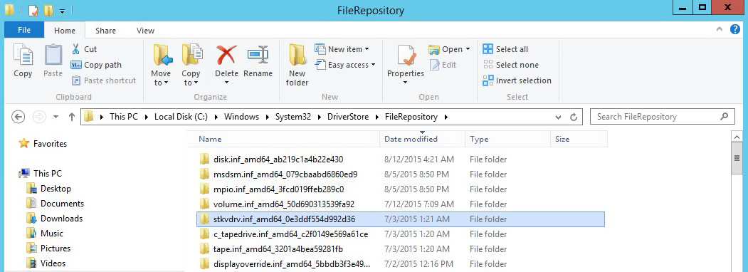

Windows 2012 no actualiza automáticamente el controlador para todas las instancias de VDRIVE; por lo tanto, debe actualizar cada unidad manualmente. Utilice este procedimiento para actualizar las unidades.
Vaya a C:\Windows\System32\DriverStore\FileRepository. Suprima el controlador existente y todas las demás copias del controlador que pueda haber colocado en el sistema.

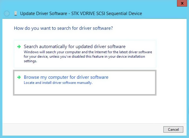

Abra el Administrador de dispositivos y haga clic con el botón derecho en el primer VDRIVE. Seleccione Update Driver (Actualizar controlador).

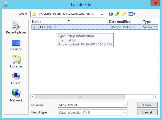

Para la primera unidad únicamente, seleccione Browse my computer for driver software (Buscar software de controlador en el equipo).
Vaya a la carpeta que creó y haga clic en Open (Abrir).

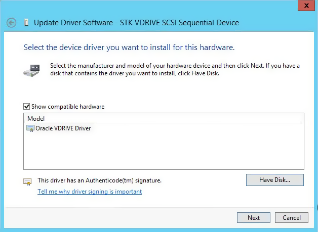

Seleccione el controlador y haga clic en Next (Siguiente).

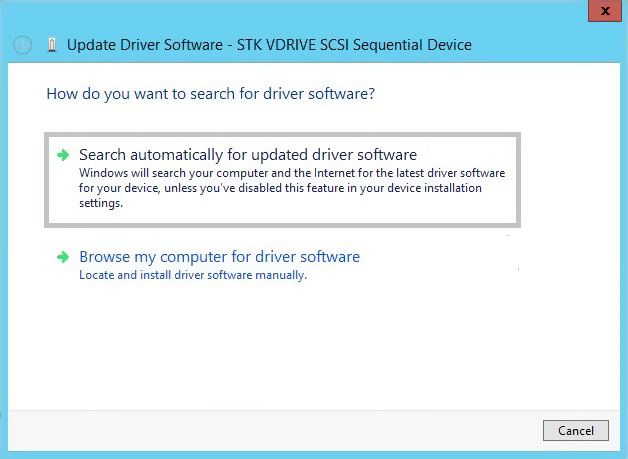

En la pantalla Update Driver Software (Actualizar software de controlador), seleccione Search automatically for updated driver software (Buscar software de controlador actualizado automáticamente).
Actualice este controlador y cada VDRIVE del árbol de dispositivos.

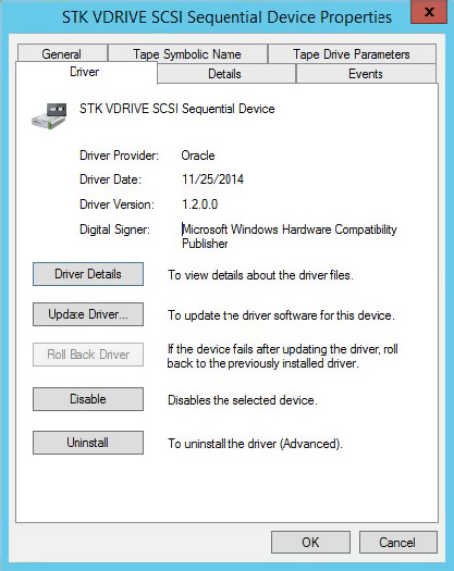

Verifique que el nuevo controlador esté instalado. Haga clic con el botón derecho en una unidad y seleccione Properties (Propiedades). Tenga en cuenta que el campo Digital Signer (Firmante digital) se actualizó de UltraBac Software a Microsoft Windows Hardware compatibility Publisher (Editor de compatibilidad de hardware de Microsoft Windows).

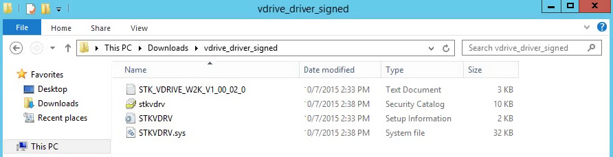

Descargue el archivo ZIP en la carpeta Downloads (Descargas) del servidor Windows. Consulte Descarga del archivo ZIP de VDRIVE para Windows.
Cree una carpeta y extraiga los archivos ZIP en ella.

Seleccione Browse my computer for driver software (Buscar software de controlador en el equipo).

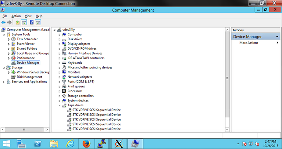

VDRIVE se mueve de Other Devices (Otros dispositivos) a Tape Drives (Unidades de cinta) en el gestor de dispositivos.
Reinicie el servidor. Inicie el gestor de dispositivos y verifique que todos los VDRIVE aparezcan mencionados en Tape Drives (Unidades de cinta).
