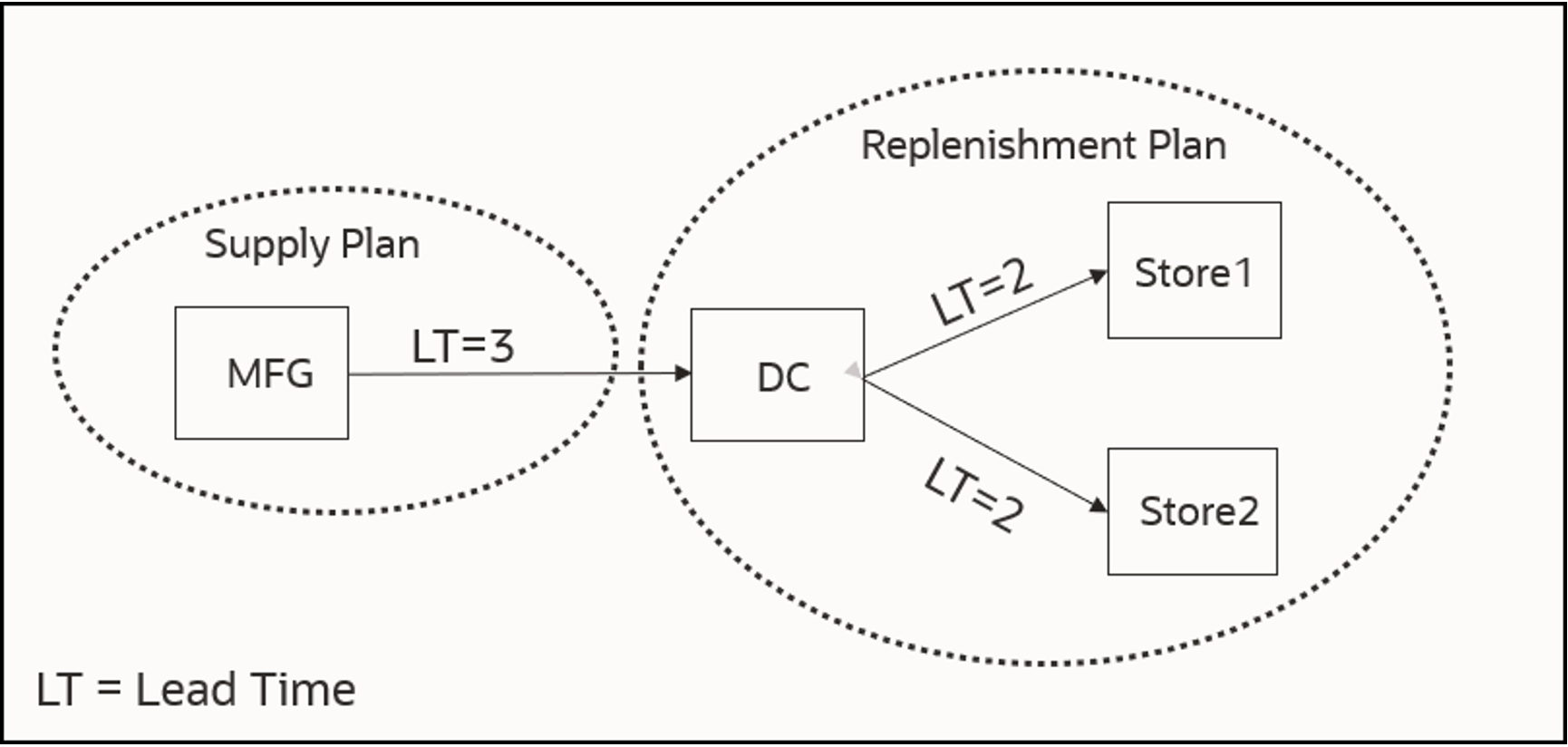

多段階補充プランで計画されているDC配送センター、Store1店舗およびStore2店舗、および供給プランで計画されているMFG製造事業所があるサプライ・チェーンについて考えてみます。
次の図は、このサプライ・チェーンを示しています:
サプライ・チェーン

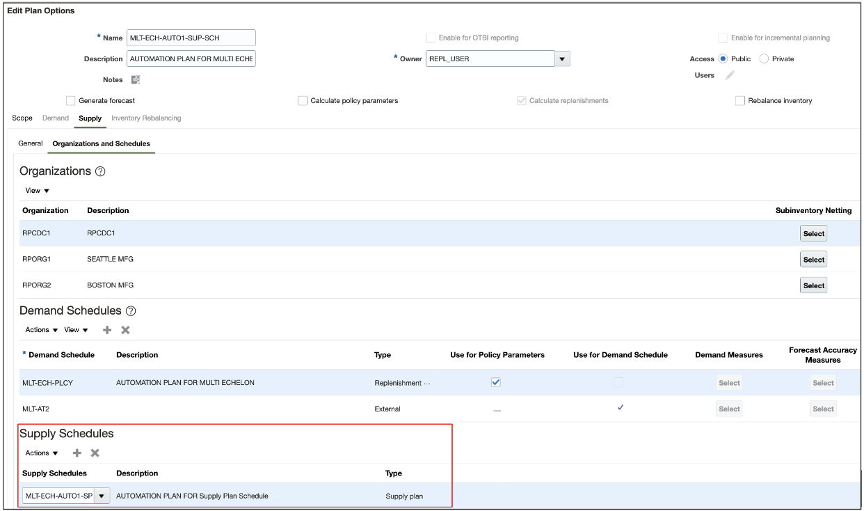

供給プランを補充プランの供給スケジュールとして使用するには、次のステップに従います:
補充プランの「プラン・オプション」ページの「供給」タブの「組織およびスケジュール」サブタブの「供給スケジュール」セクションで、供給プランを選択します。
理想的には、供給計画を制約付きにしてください。
