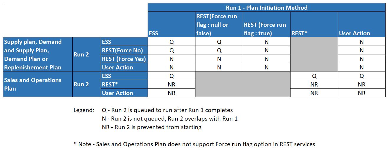

同じプランの別の実行(実行1)がまだ進行中の間に、プランの実行(実行2)を開始した場合の結果は、各プランの実行の開始方法とプランのタイプによって異なります。 プランの実行を開始する方法を次に示します:
  • 「スケジュール済プロセス」ページ
  • 「実行の強制」がFalseに設定されたプランの実行RESTサービス
  • 「実行の強制」がTrueに設定されたRESTサービス
  • 「プランの管理」ページからまたはプラン出力ページからのユーザー処理
次の表に、各シナリオの結果を示します。
既存のプランの実行の進行中にスケジュール済プロセスからキューイングされた新しいプランの実行
既存の「プランの実行」プロセスは、そのすべての子プロセスが正常に完了するまで「一時停止中」状態になります。 次に「プランの実行」のステータスが「実行中」に変わり、最後に「プランの実行」が完了すると「成功」に変わります。
新しいプランの実行が送信されると、その「プランの実行」プロセスが一時的に「ブロック済」状態になります。 前の「プランの実行」が正常に完了すると、新しい「プランの実行」のステータスが「一時停止中」に切り替わり、その子プロセスが開始されます。
