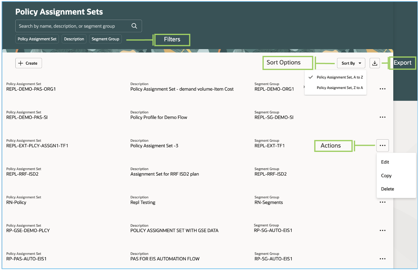

「ポリシー割当セット」ページを使用して、ポリシー割当セットを表示、検索、作成、更新、複製および削除できます。 ポリシー・パラメータ、デフォルト・ポリシー・パラメータおよびポリシー上書きをセグメントに割り当てることができます。 品目-事業所の組合せに対してポリシー上書き値を指定することもできます。
「ポリシー割当セット」ページでは、次のことができます:
  • ポリシー割当てセットを検索します。
  • ポリシー割当てセットやセグメント・グループ名の名前と摘要で検索結果をフィルタします。
  • ポリシー割当てセットを昇順または降順にソートします。
  • ポリシー割当てセットのリストをMicrosoft Excelにエクスポートします。
  • ポリシー割当てセットを作成、編集、コピーまたは削除します。

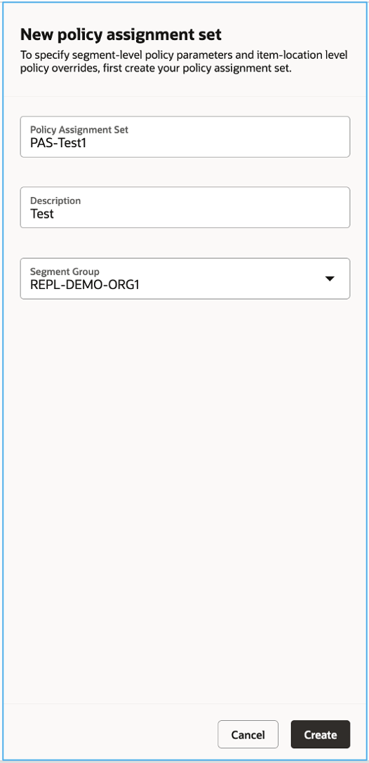

ポリシー割当てセットを作成するには、「作成」ボタンをクリックします。 「新規ポリシー割当セット」ドロワーが開きます。 ポリシー割当てセット名と摘要を入力し、セグメント・グループを選択して、「作成」をクリックします。

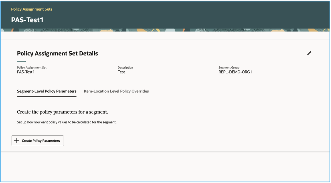

ポリシー割当セットのRedwoodページが開きます。
ポリシー割当セットのページ
ポリシー割当セットのページ
セグメントのポリシー・パラメータを定義するには、「ポリシー・パラメータの作成」をクリックします。 「新規セグメント」ドロワーが開きます。 セグメントを選択し、ビジネス要件に応じてポリシー・パラメータを定義できます。 必要に応じて、デフォルト・パラメータおよびポリシー上書きを定義することもできます。 すべてのパラメータを定義した後、「作成」をクリックすると、ポリシー割当てセットのページに戻ります。

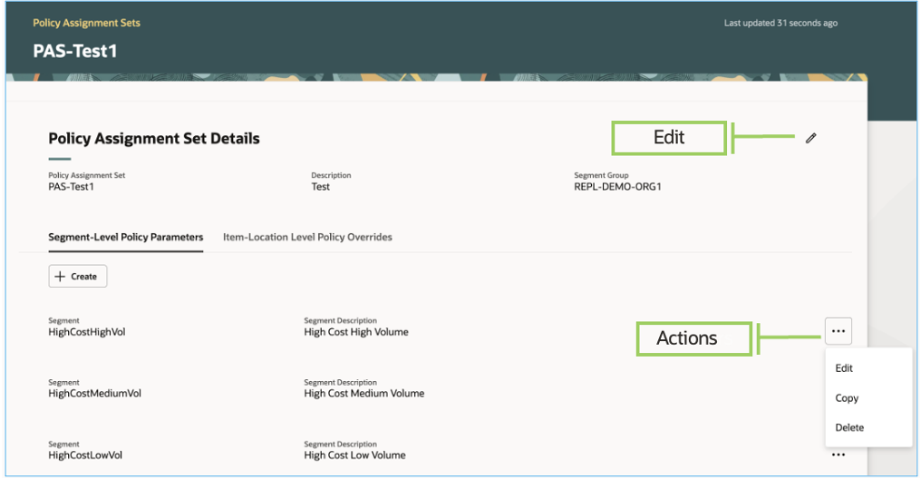

ポリシー割当てセットのページでは、次のことができます:
  • ポリシー割当てセットの摘要を編集します。
  • セグメントのポリシー・パラメータを作成、編集、コピーまたは削除します。

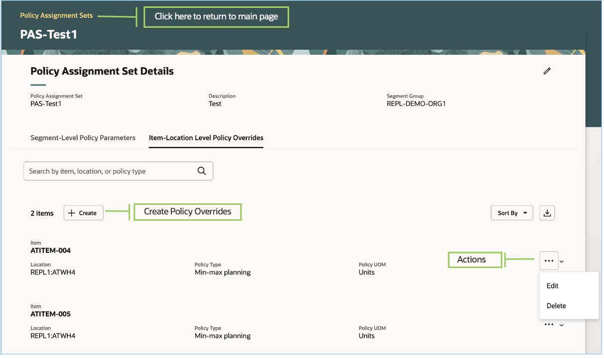

2番目のタブにナビゲートして、必要に応じて品目-事業所レベルのポリシー上書きを作成します。
