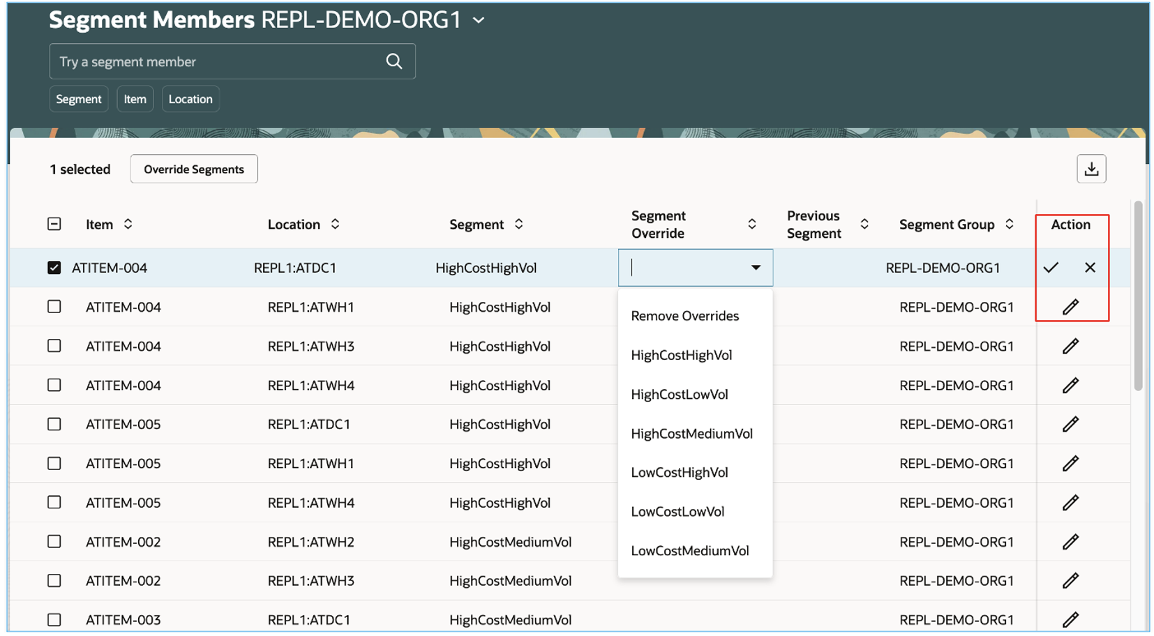

メンバーのセグメントを上書きするには、「処理」列の「編集」アイコンをクリックします。
「セグメント・メンバー」ページの「処理」列のアイコン

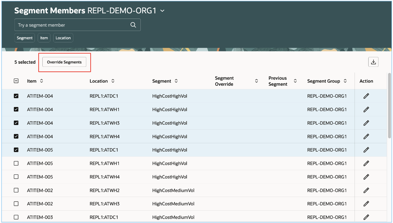

複数のメンバーのセグメントを上書きするには、それらを選択し、「セグメントの上書き」をクリックします。
「セグメント・メンバー」ページの「セグメントの上書き」ボタン

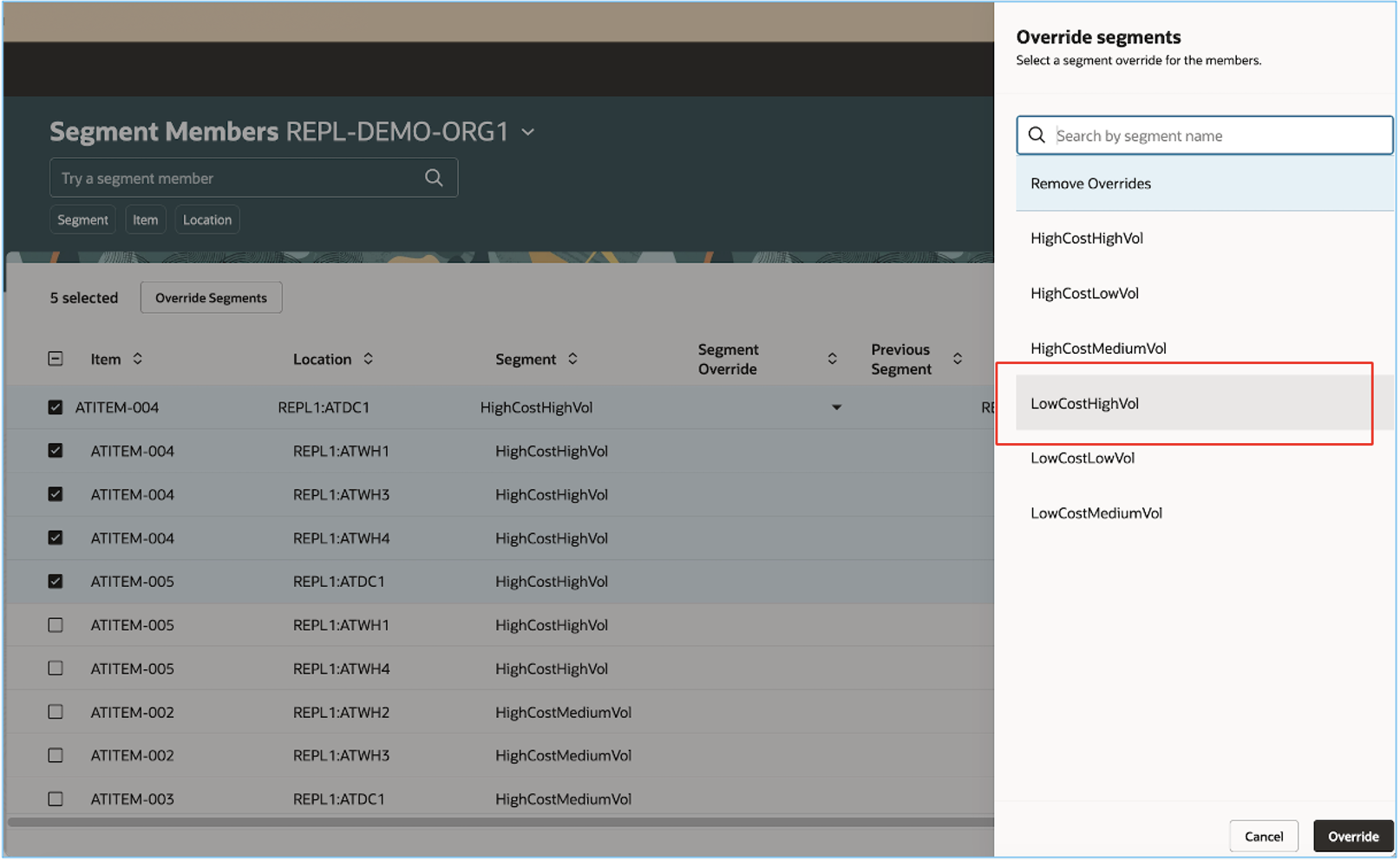

「セグメントの上書き」ドロワーが開きます。 セグメントを選択し、「上書き」をクリックします。 選択したメンバーのページの「セグメントの上書き」列の値が更新されます。
「セグメント・メンバー」ページの「セグメントの上書き」ドロワー
