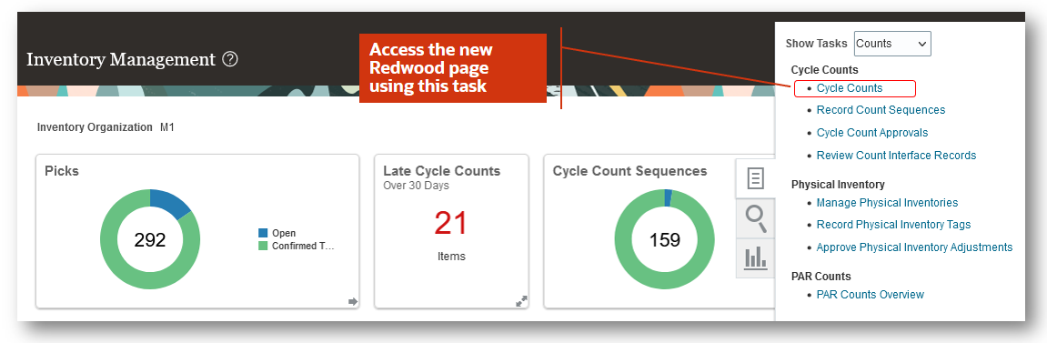

「循環棚卸」タスクを使用して、新しい「循環棚卸」ページにアクセスできるようになりました。
循環棚卸
「循環棚卸」タスク

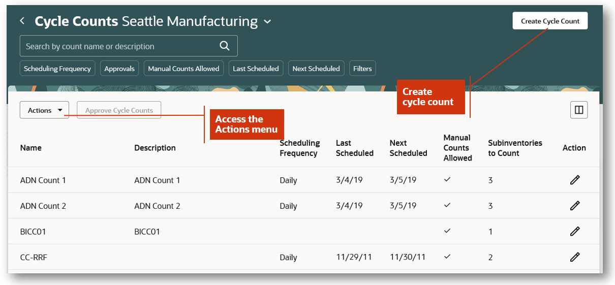

新しい「循環棚卸」ページを使用して、次のことができます:
  • 循環棚卸の作成
  • 検索バーまたはフィルタ・チップを使用した既存の循環棚卸の検索
  • 循環棚卸の更新
  • 既存の循環棚卸に対する処理の実行
循環棚卸
循環棚卸

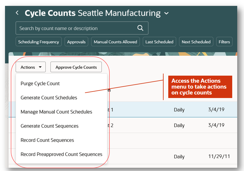

「処理」メニューを使用して、既存の循環棚卸に対して処理を実行します。
処理
処理

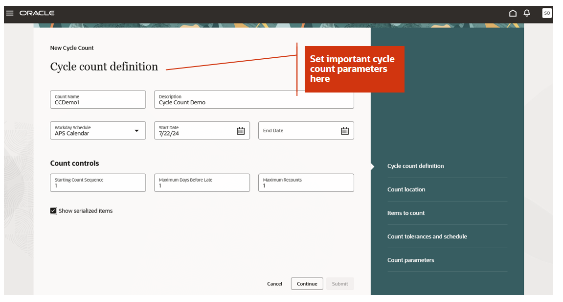

新規循環棚卸の作成時に、次のステップを使用して詳細を入力できます:
  1. 循環棚卸定義 - 循環棚卸の必須パラメータを入力します。

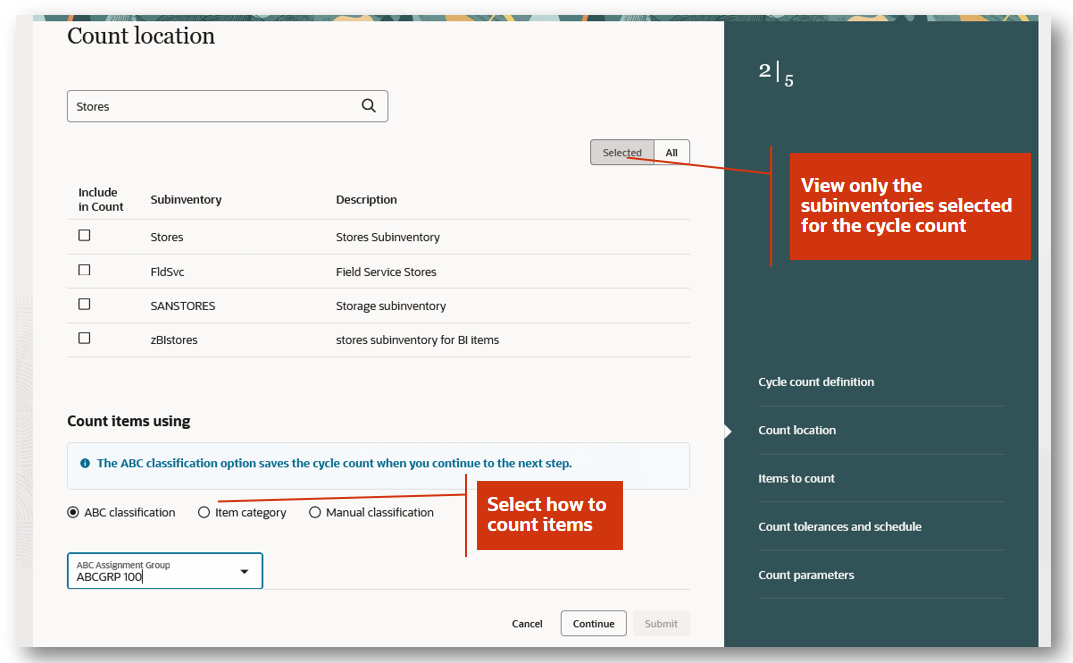

  2. 棚卸事業所 - 棚卸する保管場所を選択し、ABC分類、カテゴリまたは手動分類のいずれを使用して品目を棚卸するかを決定します。

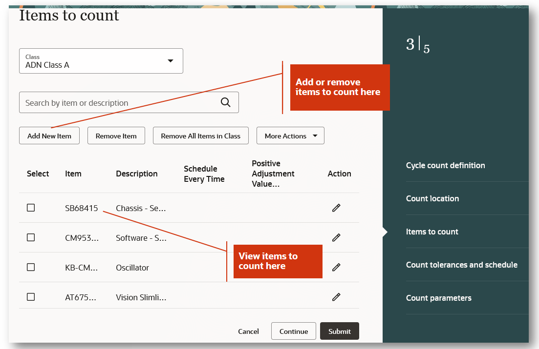

  4. 棚卸する品目 - 循環棚卸に含まれる品目を表示し、品目を追加または削除する処理を実行します。

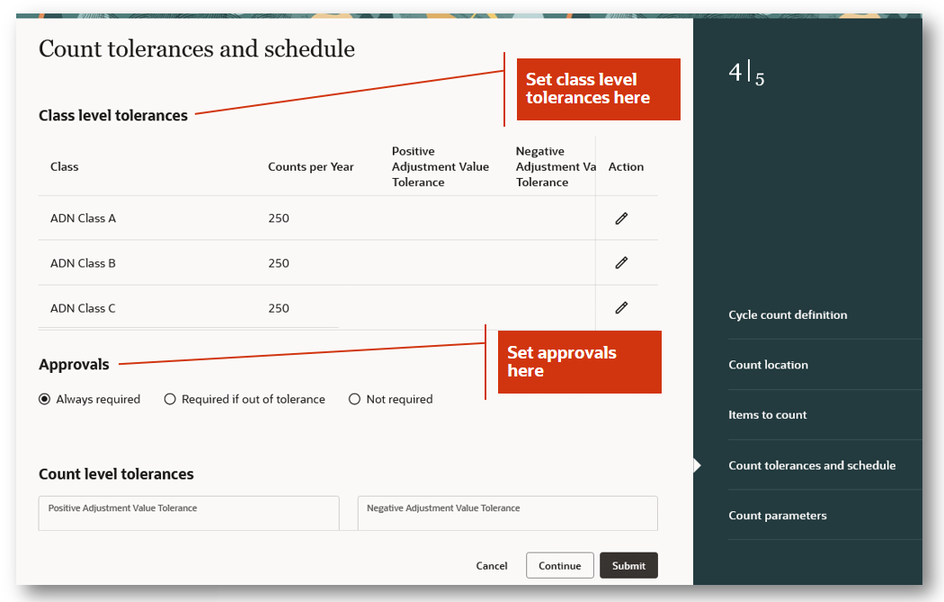

  5. 件数許容範囲およびスケジュール - 区分および棚卸レベル許容範囲、承認および棚卸スケジュールを設定します。

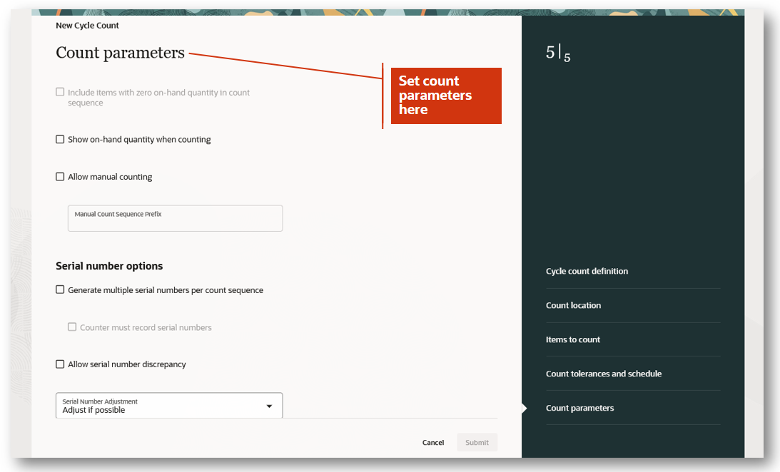

  6. 棚卸パラメータ - その他の棚卸パラメータを入力します。

循環棚卸の作成フローの「棚卸事業所」ステップでは、棚卸を実行する保管場所と、棚卸する品目を選択する基準を選択できます。
棚卸事業所
棚卸事業所
「棚卸する品目」ステップでは、ABC区分とこの区分に属する品目を表示および選択できます。 棚卸する区分に品目を追加または削除することもできます。
棚卸する品目
棚卸する品目
「件数許容範囲およびスケジュール」ステップでは、区分および棚卸レベル許容範囲を設定できます。 棚卸後に棚卸順序に必要な承認を設定することもできます。
件数許容範囲およびスケジュール
件数許容範囲およびスケジュール
循環棚卸の作成フローの最後のステップでは、残りの棚卸パラメータを設定し、最後に循環棚卸を送信できます。
棚卸パラメータ
棚卸パラメータ

  • 「循環棚卸」ページでは最初に、循環棚卸を作成または更新する組織を選択する必要があります。
  • 循環棚卸を作成、更新または処理を実行できます。
  • 「循環棚卸」ページで使用可能な検索バーまたはその他のフィルタ・チップに基づいて循環棚卸を検索できます。

  • 「棚卸事業所」ステップには、選択した保管場所を表示するトグル・ボタンがあります。
  • 「棚卸事業所」ステップの「次を使用して品目を棚卸」セクションで使用される「ABC分類」オプションでは、ABC割当グループの選択が必須です。 「続行」ボタンをクリックすると、循環棚卸定義が保存されます。
  • 棚卸許容範囲は、循環棚卸レベル、区分レベルまたは品目レベルで入力できるようになりました。
