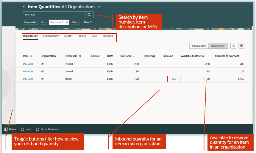

検索バーで品目名、品目摘要または製造業者部品番号(MPN)を使用して、品目の手持数量を表示できます。 または、フィルタに品目番号を入力し、フィルタに1つ以上の組織を指定して品目の手持数量を検索し、複数組織ビューから複数の組織にわたる品目の手持レコードを検索できます。
トグル・ボタンを使用して、手持数量の表示方法をフィルタします。 すべてのトグルから手持レコードに対応する「引当可能」および「トランザクション可能」の数量を表示できます。
品目別手持の表示
品目による手持数量の検索
次のトグルで品目の品目数量を表示できます:
  • 組織: 品目の手持数量が組織別に表示されます。
  • 保管場所: 組織内の異なる保管場所の品目の手持数量が表示されます。
  • 保管棚: 組織内の異なる保管場所および保管棚の品目の手持数量が表示されます。
  • プロジェクト: 組織内の様々なプロジェクトの品目の手持数量が表示されます。
  • タスク: 組織内の様々なプロジェクトおよびタスクの品目の手持数量が表示されます。
  • 詳細: 組織、保管場所、保管棚、プロジェクト、プロジェクトおよびタスク、原産国の様々な組合せの品目の手持数量が表示されます。
また、手持数量をプライマリ単位または在庫単位で表示することもでき、レコードをスプレッドシートにエクスポートすることもできます。
品目トグル
詳細トグルでの品目別手持数量の表示

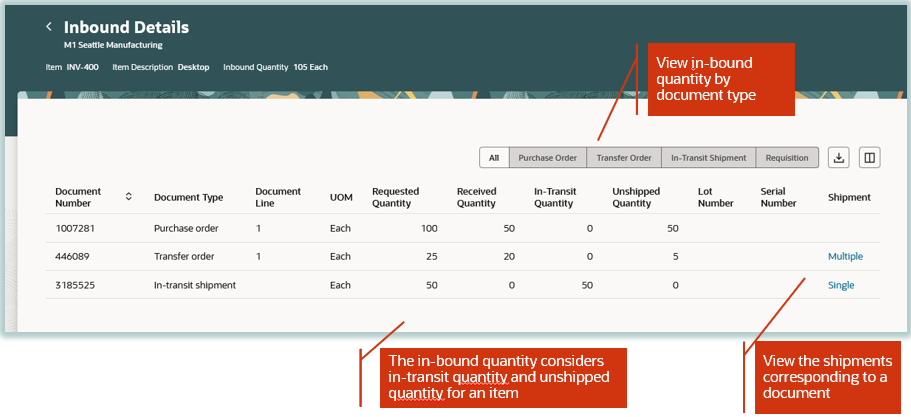

品目のインバウンド数量は、次の文書タイプ別に表示できます:
  • 購買オーダー
  • 転送オーダー
  • 移動中出荷
  • 購買依頼
「組織」ビューの品目に対応するインバウンド数量は、インバウンド文書タイプ全体の品目の「移動中数量」と「未出荷数量」の合計です。
1つ以上の出荷がこれらの文書タイプに関連付けられている場合は、転送オーダーまたは購買オーダーに対応する出荷情報を表示できます。
インバウンド詳細
組織内の品目のインバウンド詳細の表示

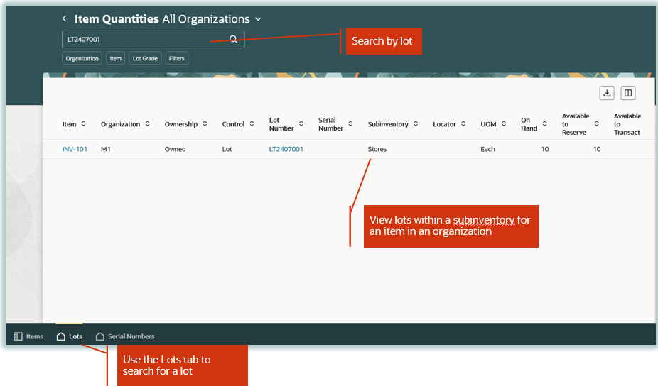

検索バーでロットの手持数量を検索できます。または、「品目」タブの特定の手持レコードの「ロット」管理リンクをクリックすると、「品目」タブから「ロット」タブにナビゲートします。
ロットによる検索
ロットによる手持数量の検索

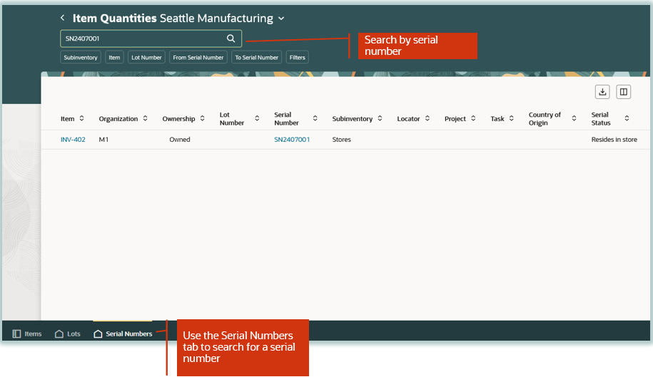

「シリアル番号」タブの検索バーでシリアル番号を使用して検索できます。または、「品目」タブの特定の手持レコードの「シリアル」管理リンクをクリックすると、「品目」タブから「シリアル番号」タブにナビゲートします。 このページでは、シリアル番号とシリアル・ステータスが表示されます。
シリアル番号による検索
シリアル番号の事業所の検索
