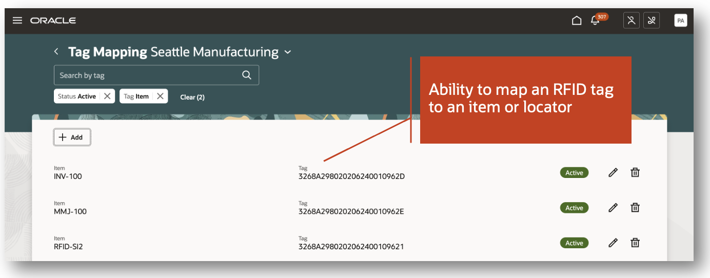

「現品票マッピング」ページでは、RFIDタグを品目や保管棚などのオブジェクトにマップできます。 たとえば、高価な品目の場合は、RFIDタグを品目にマップし、オプションでロットおよびシリアル番号もマップできます。 これにより、施設内の高価な品目を追跡および補充できます。 また、RFIDタグを保管場所や保管棚などの事業所にマップすることもできます。 これは主に、RFIDタグの付いた保管箱に格納されている供給の補充に使用されます。 「現品票マッピング」ページは、品目が追跡から外れたときに(主にRFIDタグが別の品目の追跡に再使用されるシナリオ)、現品票マッピングを非アクティブ化または削除するためにも使用されます。
現品票マッピング
「現品票マッピング」デスクトップ・ページ

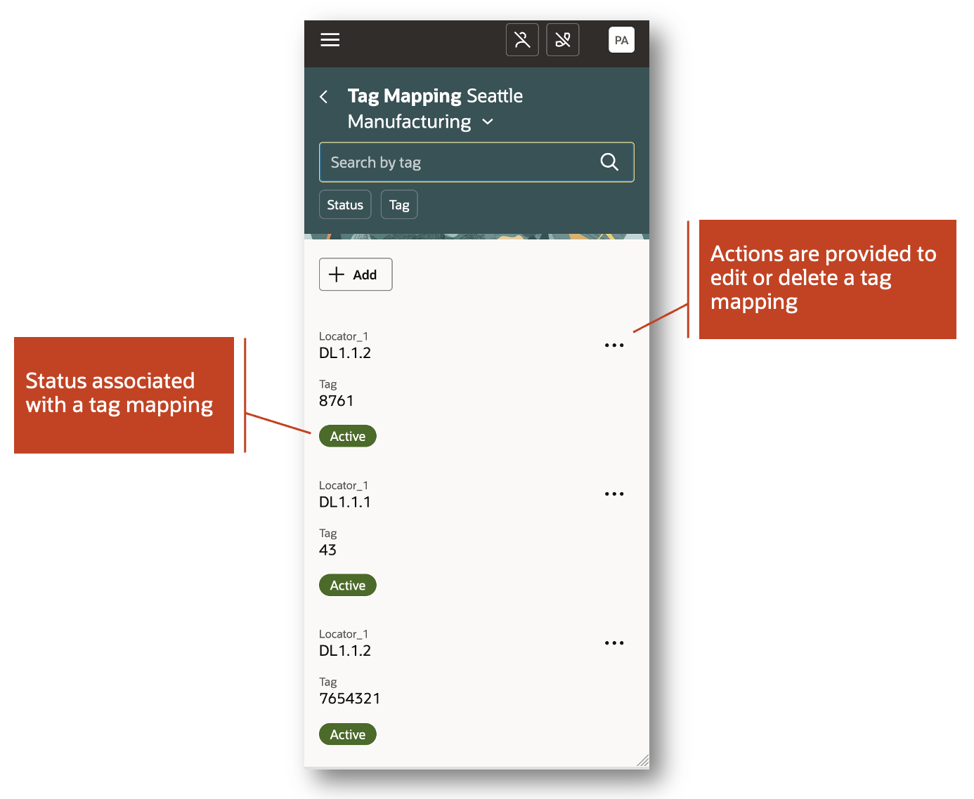

「現品票マッピング」ページはモバイル・バージョンでも提供されており、モバイル受入および棚入トランザクションの実行時にRFIDタグをマップできます。 たとえば、棚入トランザクションを実行する場合、棚入の実行時にRFIDタグを品目または保管棚にマップできます。
sfd
「現品票マッピング」モバイル・ページ

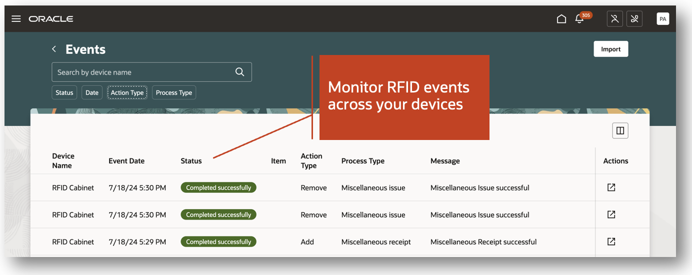

デバイス間でRFIDイベントをモニターできます。 イベントは、特定のRFIDデバイスで実行されるアクティビティを表します。 たとえば、RFID対応キャビネットのその他出庫プロセス・タイプを取得できます。 「RFIDイベントのモニター」タスクにナビゲートすると、イベントのステータスをすばやく確認できます。 「ステータス」、「日付」、「処理タイプ」および「プロセス・タイプ」でフィルタリングすることで、イベントのリストをさらに絞り込むことができます。 また、イベントを選択し、そのイベントに関連付けられた追加詳細を表示することもできます。 その他出庫プロセス・タイプの場合、「処理」アイコンをクリックすると、完了在庫トランザクション・ページにナビゲートできます。 補充要求の場合、「処理」アイコンをクリックすると、PAR棚卸概要ページにナビゲートできます。 「在庫RFIDイベントの処理」スケジュール済プロセスは、特定のRFIDデバイスで作成されたイベントを検出するために定期的に実行するようにスケジュールできます。
ksdafkl
RFIDイベントのモニター

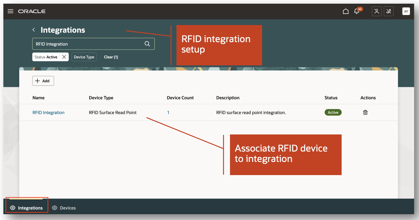

「無線周波数識別を使用した事業所の補充」機能を使用するには、物理デバイスで発生するRFIDイベントを取得できる統合を定義する必要があります。 統合には、統合名、デバイス・タイプおよび接続詳細の定義が含まれます。 統合の構成が完了したら、RFIDデバイスを設定できます。
RFIDの統合
RFIDの統合
