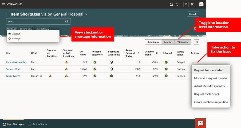

「品目不足」ページには、「在庫管理」作業領域からアクセスできます。 「品目不足」タスクは、「在庫」カテゴリから使用できます。 または、クイック・アクションから「在庫品目在庫不足」タスクを選択して、このページにナビゲートすることもできます。

  • ページを開くと、選択した組織の品目在庫欠品が表示されます。 ビューを切り替えて、選択した組織の品目在庫不足を表示できます。
  • このページには、在庫欠品または在庫不足の問題がある品目のリストが表示されます。
ノート: 「品目不足パラメータの構成」設定タスクを使用して、在庫欠品および在庫不足の問題をモニターするデフォルトの品目カテゴリおよび品目カテゴリのリストを設定します。 このステップは必須となり、「品目不足パラメータの構成」設定タスクで設定された品目カテゴリに割り当てられていない品目は、このページに表示されません。
  • このページには、在庫不足または在庫欠品が保管場所であるか、PAR使用可能保管場所であるかが表示されます。
    • 「事業所」トグルに切り替えて、保管場所レベルで在庫不足または在庫欠品の情報を表示できます。
    • 「PAR場所」トグルに切り替えて、PAR使用可能保管場所および保管棚レベルで在庫不足または在庫欠品の情報を表示できます。
ノート: 保管場所または保管棚レベルで在庫不足または在庫欠品を表示するには、「保管場所の構成」設定タスクを使用して保管場所または保管棚および品目関連を設定する必要があります。
  • このページには、品目の手持有効数量、需要、供給ステータスなどの他の情報も表示されるため、問題の根本原因と使用可能なオプションに関する重要なインサイトが得られます。
  • このページから次の処理を実行して、在庫欠品または在庫不足の問題を修正できます。
    • 転送オーダーの作成
    • 移動要求転送の作成
    • Min-Max方式数量の調整
    • PARレベルの調整
    • 循環棚卸の要求
    • 購買依頼の作成

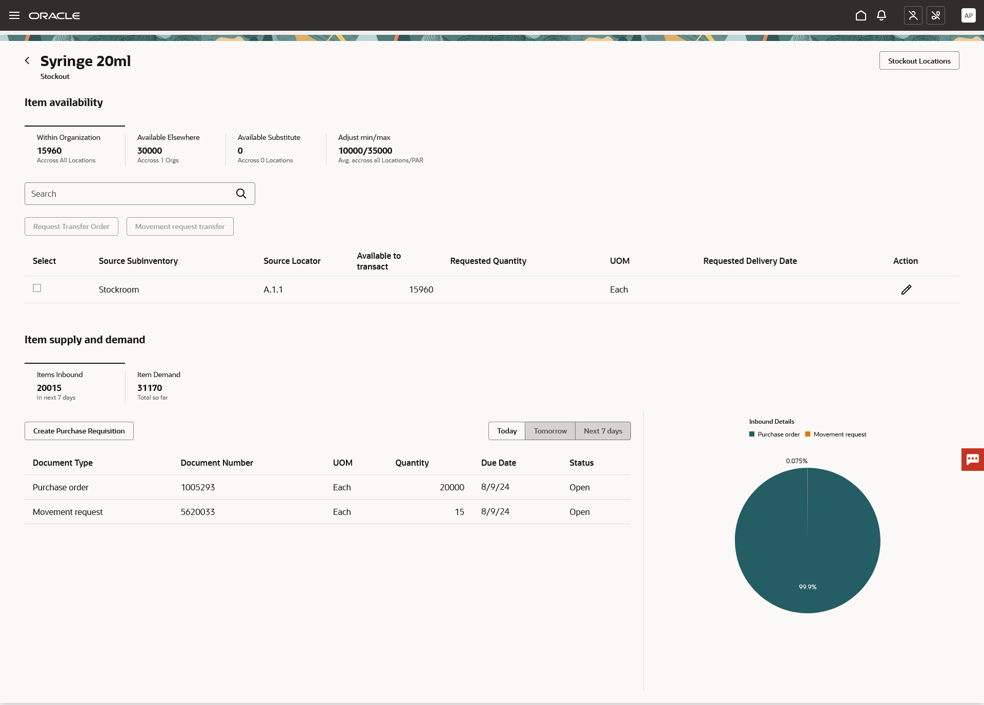

概要ページで品目をクリックすると、その品目に関するより多くのインサイトが得られる詳細ページが表示されます。
「品目不足」の詳細ページ
「品目不足」の詳細ページ
「在庫欠品事業所」および「不足事業所」: 品目のすべての在庫欠品事業所および不足事業所のリストを表示できます。
組織内の品目有効数量: このセクションには、組織内で品目を処理できる保管場所および保管棚が表示されます。 転送オーダーまたは移動要求を作成して、在庫欠品事業所または不足事業所に数量を転送できます。
他での品目有効数量: このセクションには、品目を処理できる他の組織が表示されます。 転送オーダーを作成して、在庫欠品事業所または不足事業所に数量を転送できます。
代替品目有効数量: このセクションには、組織内で代替品目を処理できる保管場所および保管棚が表示されます。 転送オーダーまたは移動要求を作成して、在庫欠品事業所または不足事業所に数量を転送できます。
Min-Max方式数量: このセクションには、品目が関連付けられている保管場所および保管棚が表示されます。 最小数量と最大数量の調整、PARレベルの調整および循環棚卸の要求を行うことができます。
供給: このセクションには、期日が期限日以前である品目のオープン供給がすべて表示されます。 期限日として本日、翌日または本日から7日間を選択できます。 購買依頼を作成して、在庫欠品事業所または不足事業所を補充できます。
需要: このセクションには、要求日が期限日以前である品目のオープン需要がすべて表示されます。 期限日として本日、翌日または本日から7日間を選択できます。

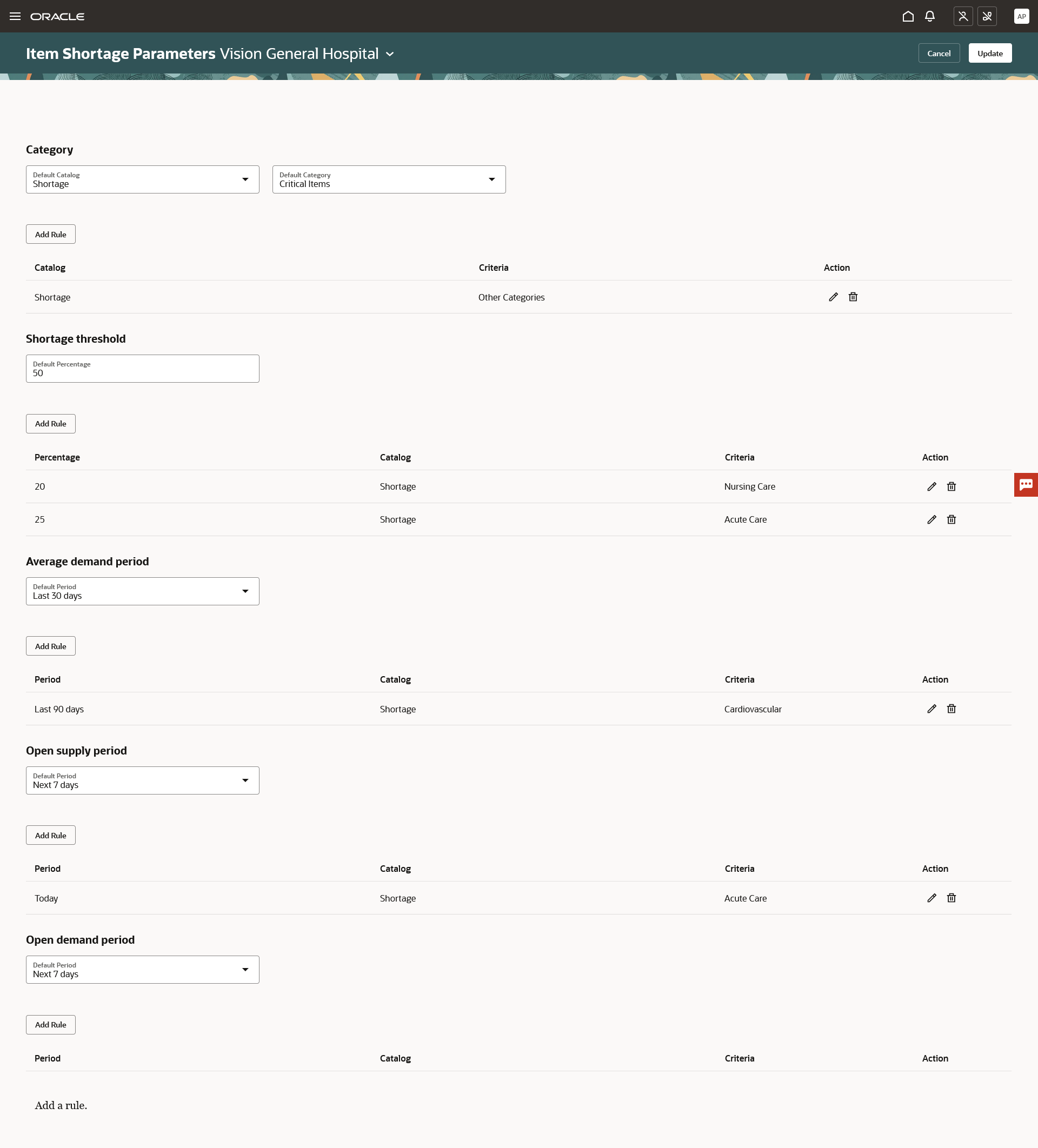

品目不足パラメータの構成
「品目不足パラメータ」ページを使用して、「品目不足」ページで使用されるデフォルトおよびルールを設定します。 「品目不足パラメータ」ページにアクセスするには、「設定および保守」作業領域から「品目不足パラメータの構成」タスクを選択します。
品目不足パラメータ
品目不足パラメータ

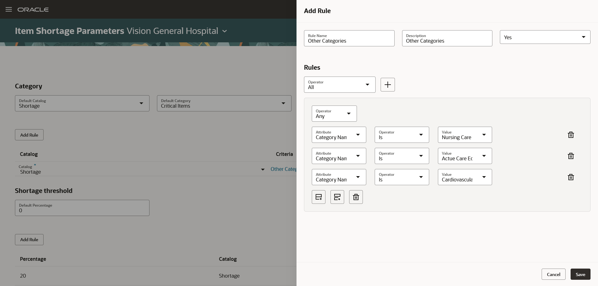

カテゴリ: このセクションを使用して、「品目不足」ページのデフォルトの品目カテゴリを設定します。 また、品目の在庫欠品および在庫不足をモニターする品目カテゴリをさらに含めるルールを追加することもできます。 ルールに追加されたカテゴリは、「品目不足」ページの「品目カテゴリ」フィルタ・チップにオプションとして表示されます。
ルールを追加するには:
  1. 「ルールの追加」ボタンをクリックします。
  2. 「カタログ」を選択します。
  3. 「基準」をクリックします。
  4. 「ルール名」および「摘要」を入力します。
  5. ルールにカテゴリ名を入力します。 現在、「次と等しい」演算子のみがサポートされています。
ルールの追加
ルールの追加
不足しきい値: このセクションを使用して、不足しきい値のデフォルトのパーセントを設定します。 品目の有効数量が最小数量またはPARレベルのこのパーセントを下回ると、在庫不足としてリストされます。 ルールを追加して、品目カテゴリまたは品目カテゴリのセットごとにパーセントを定義できます。 たとえば、有効数量が最小数量を50パーセント下回ったときに品目を在庫不足としてリストするものの、特定のカテゴリについては、20パーセント下回ったときに品目を在庫不足としてリストする必要がある場合があります。
平均需要期間: このセクションを使用して、平均需要を計算する期間を設定します。 使用可能なオプションは、「過去7日間」、「過去30日間」および「過去90日間」です。
「オープン供給期間」および「オープン需要期間」: このセクションを使用して、「品目不足」の詳細ページでオープン供給およびオープン需要を確認するためのデフォルト期間を設定します。 使用可能なオプションは、「本日」、「翌日」および「次の7日」です。
