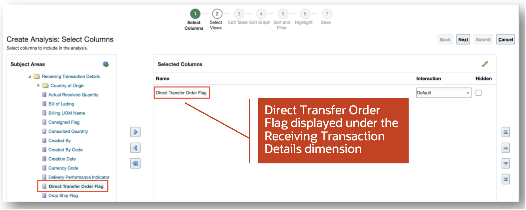

受入トランザクション・リアルタイム・サブジェクト領域での直接転送オーダー属性の表示
直接転送タイプを使用して転送オーダーを実行すると、出荷後に商品の受入が自動的に生成されます。 この受入は、後で返品転送オーダーを作成して、商品をソース組織に返送する必要がある場合に必要です。 Oracle Transactional Business Intelligence (OTBI)を使用して、監査目的で転送オーダー受入に関するレポートを生成する場合は、アプリケーションで生成されたこれらの受入をレポートに含める必要がない可能性があります。 「直接転送オーダー・フラグ」属性は、受入トランザクション・リアルタイム・サブジェクト領域の「受入トランザクション詳細」ディメンションで使用できるようになりました。
直接転送オーダー・フラグ
「直接転送オーダー・フラグ」列では、搬送先に直接転送された転送オーダーに対して作成された論理トランザクションについてレポートできます。
有効化のステップ
この機能を有効にするために何もする必要はありません。
ヒントと考慮事項
新しい「直接転送オーダー・フラグ」列を既存のレポートに追加したり、この列を使用する新しいレポートを作成することができます。
