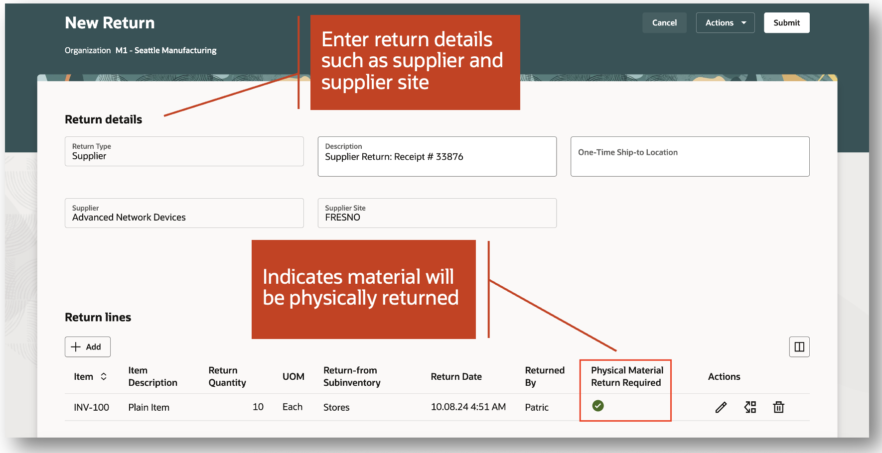

新規返品を作成する場合、「物理的資材返品が必要」列は、資材をソースに物理的に返品するために出荷が作成されることを示します。
重要なノート: 「商品の物理的な返品が必要な場合にOracle Shippingにより受入返品を出荷」オプトイン機能が有効になっている場合、「物理的資材返品が必要」列が有効になります。
物理的資材返品が必要

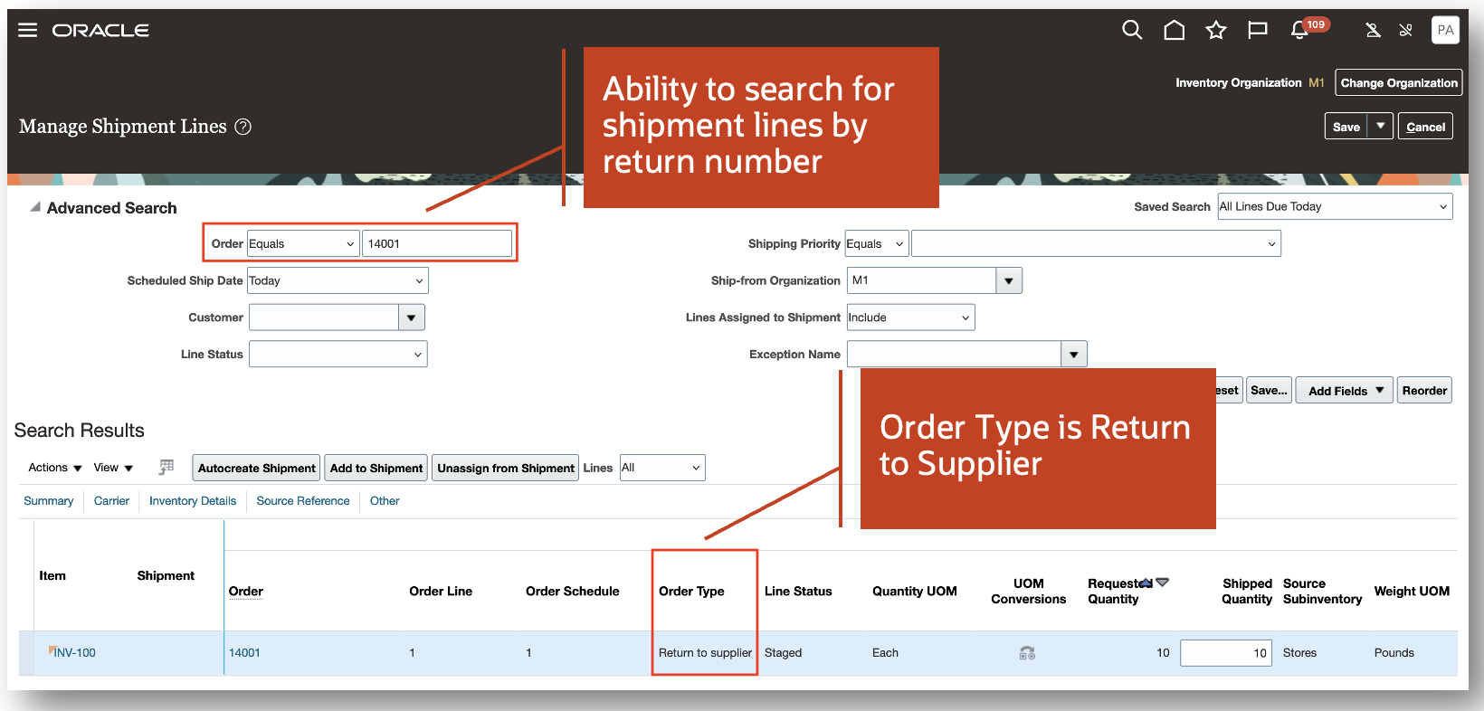

「出荷明細の管理」ページで、「オーダー」フィールドに返品番号を入力して出荷明細を検索できます。 関連付けられている出荷明細を特定したら、「オーダー・タイプ」列および「明細ステータス」列を確認できます。 オーダー・タイプが「サプライヤ返品」で、明細ステータスが「ステージング」であることを確認できます。
出荷明細の管理

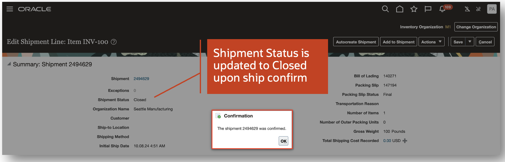

出荷を確認すると、出荷ステータスが「クローズ済」に更新されます。
出荷確認

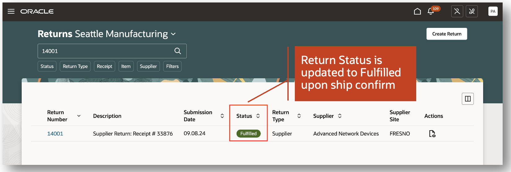

「返品」ページに戻り、返品ステータスを表示できます。 返品に関連付けられたステータスが「履行済」であることを確認できます。
返品ステータス「履行済」

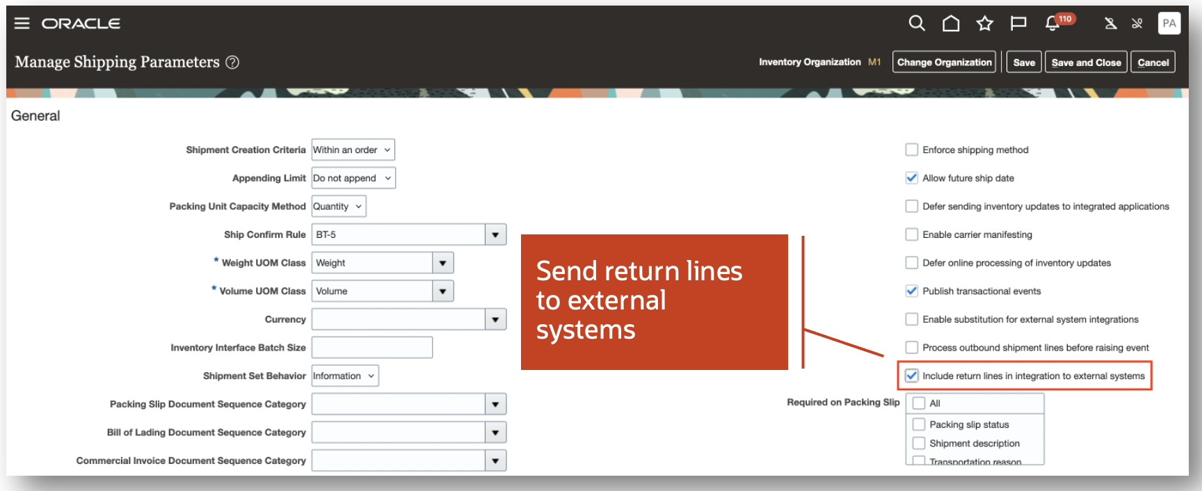

WMSまたは3PLシステムで返品明細を送信する場合、「出荷要求の生成」プロセスを使用して、返品オーダー用に作成された出荷明細を外部実行システムに送信できます。 「出荷要求の生成」プロセスの一部として送信された返品明細を含めるには、「外部システムへの統合に返品明細を含める」出荷パラメータを有効にします。 WMSまたは3PLシステムで返品明細が送信されると、出荷情報がOracle Shippingに送信され、出荷を確認してクローズします。
次のステップに従って、「外部システムへの統合に返品明細を含める」出荷パラメータを有効にします。
- 「設定および保守」作業領域で、「出荷パラメータの管理」タスクに移動します:
- オファリング: 製造およびサプライ・チェーン資材管理
- 機能領域: 出荷
- タスク: 出荷パラメータの管理
- 「外部システムへの統合に返品明細を含める」パラメータを有効にします。
- 「保存してクローズ」をクリックします。
出荷パラメータの管理
