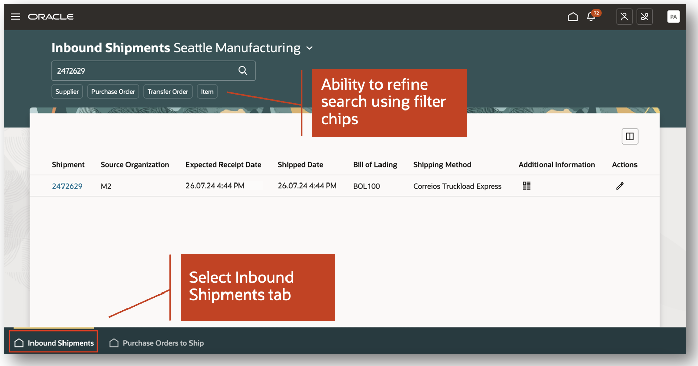

「インバウンド出荷」ページでは、出荷、サプライヤ、購買オーダーおよび転送オーダーによってインバウンド出荷を検索できます。 インバウンド出荷詳細を表示するには、出荷番号のリンクをクリックするか、「編集」アイコンをクリックします。 「追加情報」アイコンをクリックすると、ヘッダー・レベルの付加フレックスフィールドの詳細にアクセスできます。

インバウンド出荷
「サプライヤ出荷番号」、「出荷日」、「予想受入日」などの出荷詳細を編集できます。 出荷の編集ページは、「出荷詳細」、「請求情報」、「追加情報」および「明細」を含む4つのリージョンに分割されています。 「出荷詳細」リージョンでは、「サプライヤ出荷番号」、「運送条件」、「船荷証券」などの属性を更新できます。 「請求情報」リージョンでは、「請求書番号」、「請求日」、「請求済金額」などの請求詳細を表示できます。 「追加情報」リージョンでは、付加フレックスフィールドの詳細を入力できます。 最後に、「明細」リージョンでは、インバウンド出荷に関連付けられた明細をレビューできます。

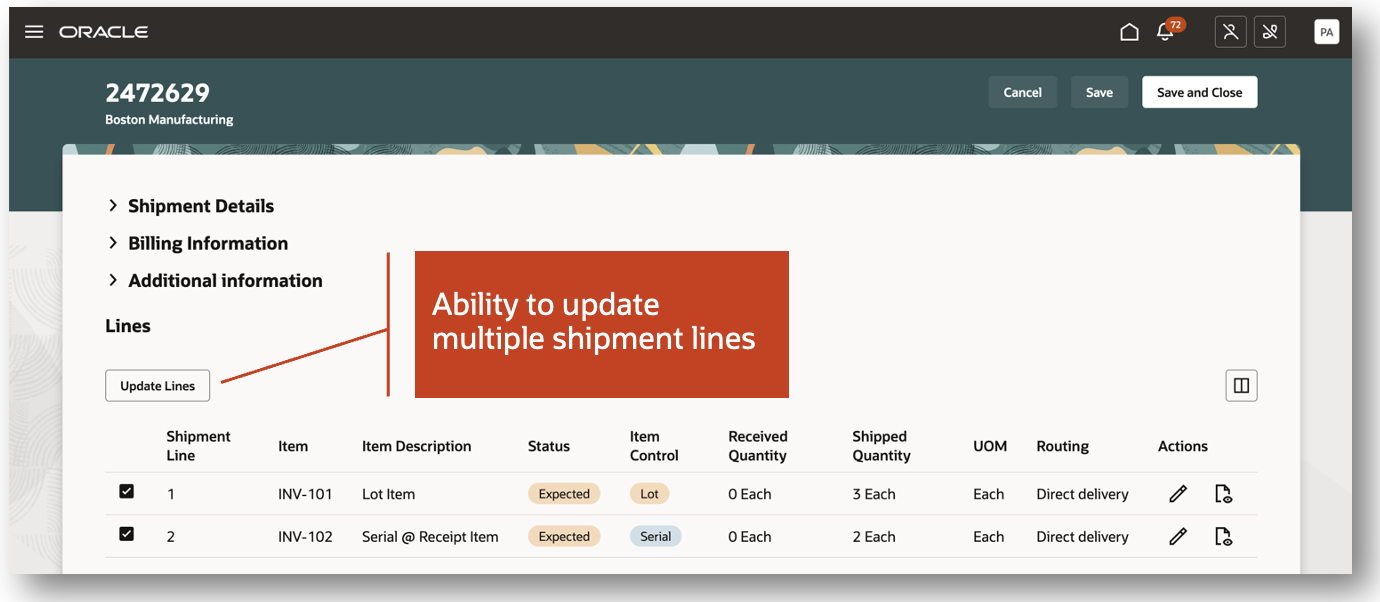

「明細」セクションでは、「品目」、「受入済数量」、「出荷数量」などの詳細をレビューできます。 「ステータス」および「品目管理」列にはビジュアル・インジケータが表示され、明細に関連付けられている品目の明細ステータスおよびタイプを簡単に確認できます。 1つ以上の出荷明細を選択して「明細の更新」ボタンをクリックするオプションがあります。 これにより、1つ以上の明細を選択して共通属性を更新できます。
ldkajflkj
インバウンド出荷明細の詳細

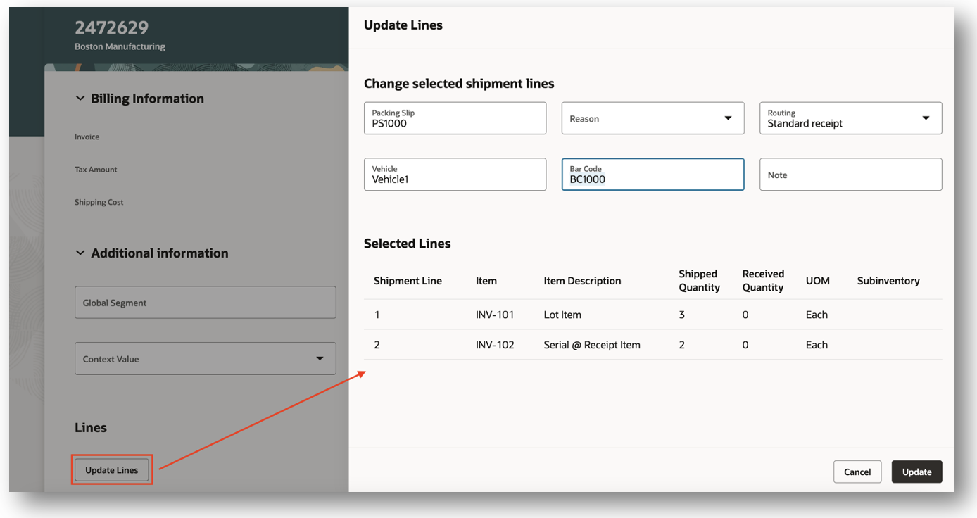

「明細の更新」ドロワーでは、選択したインバウンド出荷明細の特定の属性を更新できます。 たとえば、複数の明細を選択し、「パッキング・スリップ」、「事由」、「経路」などの属性を更新できます。 これにより、複数の明細を一度に更新することで時間を節約できます。

インバウンド出荷明細の更新

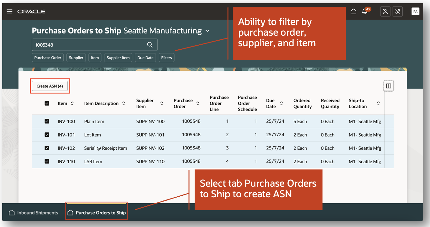

「出荷用購買オーダー」Redwoodページは、既存の「ASNの作成」および「ASBNの作成」ページに代わるものです。 「出荷用購買オーダー」ページにナビゲートするには、対応するタブをクリックします。 「インバウンド出荷」ページと「出荷用購買オーダー」ページの間を簡単にナビゲートできます。 「出荷用購買オーダー」ページでは、サプライヤ、品目、サプライヤ品目および期日によって出荷用購買オーダーを検索できます。 たとえば、特定の日付範囲内に期日がある特定のサプライヤによる購買オーダーを検索できます。
検索が完了したら、1つ以上の明細を選択し、「ASNの作成」ボタンをクリックできます。
dskljfkl
出荷用購買オーダー

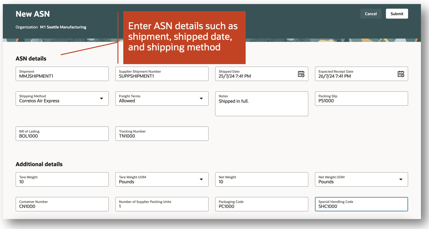

「新規ASN」ページは、「ASN詳細」、「追加詳細」、「追加情報」および「添付」を含む複数のリージョンに分割されています。 「ASN詳細」リージョンでは、「出荷」、「サプライヤ出荷番号」、「出荷方法」などの詳細を入力できます。 「追加詳細」リージョンでは、「コンテナ番号」、「サプライヤ梱包ユニット数」および「梱包コード」を入力できます。 ASNについて付加フレックスフィールドおよび添付を入力することもできます。
新規ASN
新規ASNの作成

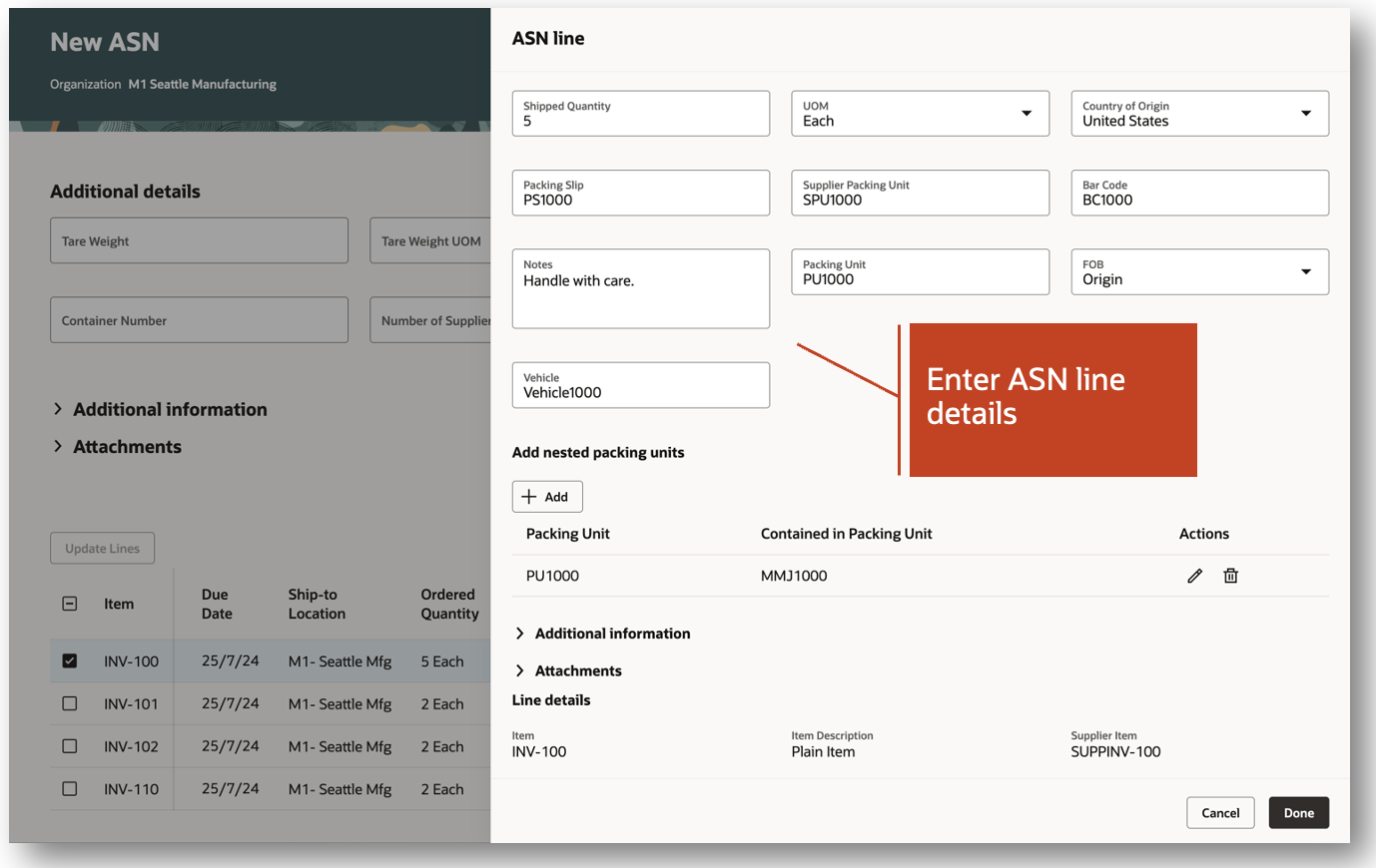

「出荷数量」、「単位」、「原産国」、「パッキング・スリップ」などのASN明細詳細を編集できます。 さらに、ネストされた梱包ユニット、付加フレックスフィールドおよび添付をASN明細レベルで追加できます。 複数のASN明細を選択し、「パッキング・スリップ」、「サプライヤ梱包ユニット」、「原産国」などの属性を更新することもできます。 品目がロット管理、シリアル管理、またはロットおよびシリアル管理の場合は、関連するロットおよびシリアル番号の詳細を入力できます。
ASN明細
ASN明細詳細

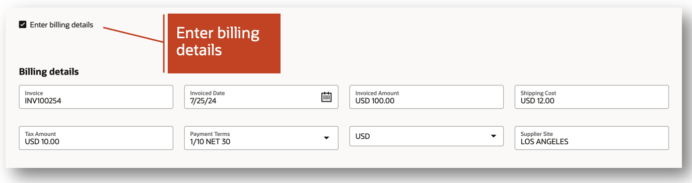

サプライヤ・サイトについて「受入時支払」オプションが有効になっていない場合は、「新規ASN」ページに「請求詳細の入力」チェックボックスが表示されます。 「請求詳細の入力」チェックボックスを選択すると、「請求詳細」リージョンが表示され、「請求書」、「税額」、「支払条件」などの詳細を入力できます。
請求詳細
ASN請求詳細

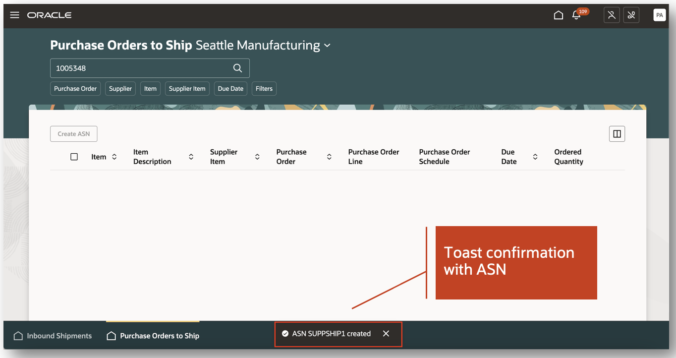

ASN詳細の入力が完了したら、「送信」ボタンをクリックしてASNを作成します。 ASNが正常に作成されたことを示す確認メッセージが表示されます。
「インバウンド出荷」ページに戻り、作成されたインバウンドASN出荷を表示できます。
jdsfkjl
確認トースト・メッセージ
