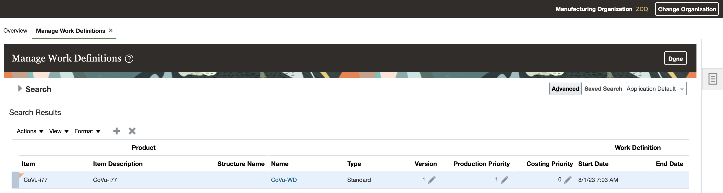

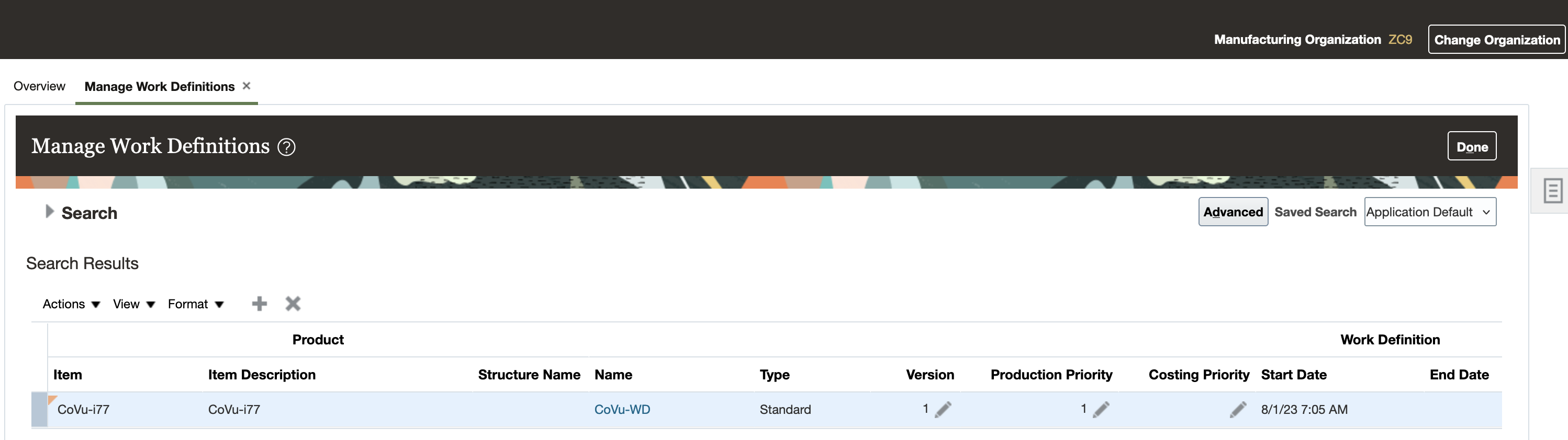

たとえば、2つの異なる製造場所で製造される製品がある場合、次のようになります:
ZDQ組織の製造作業定義
ZDQ組織の製造作業定義
ZC9組織の製造作業定義
ZC9組織の製造作業定義
この設定では、ZDQ組織の製造作業定義は、原価計算優先度 = 0で設定されています。 また、ZDQとZC9はどちらも同じ原価組織に属し、原価は原価組織レベルで保守されます。

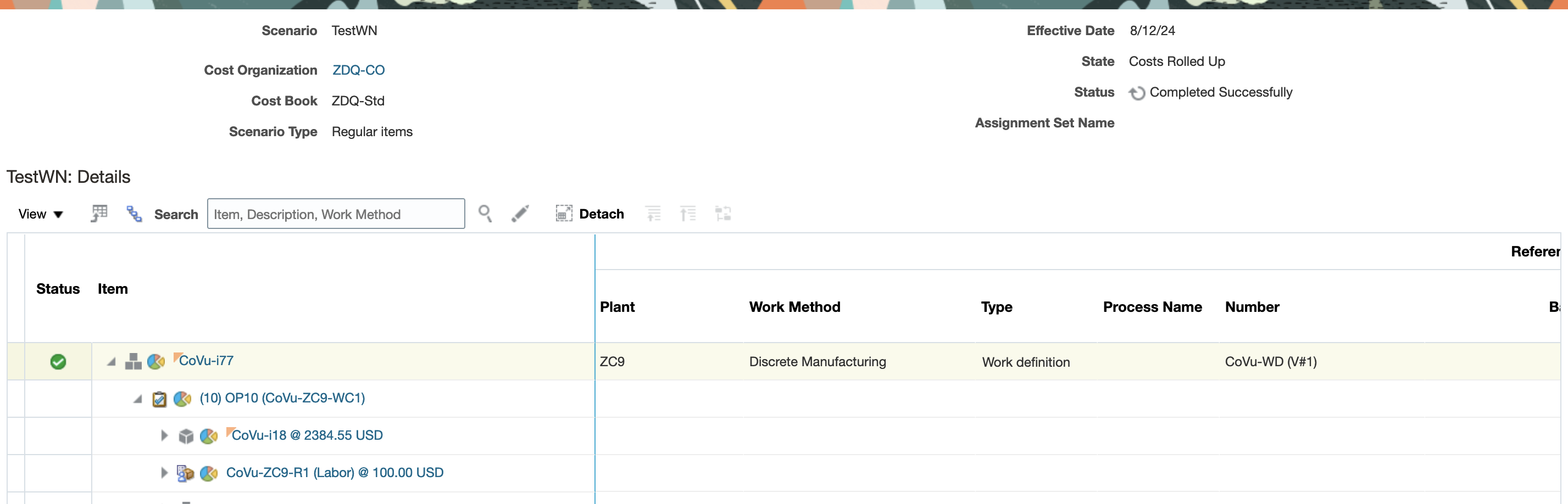

この設定では、「原価の積上」プロセスを実行すると、原価計算優先度がゼロ以外の作業定義(ZC9組織の作業定義)を使用して、製品の原価が計算されます。
ZC9組織の作業定義を使用した製品原価
ZC9組織の作業定義を使用した製品原価
