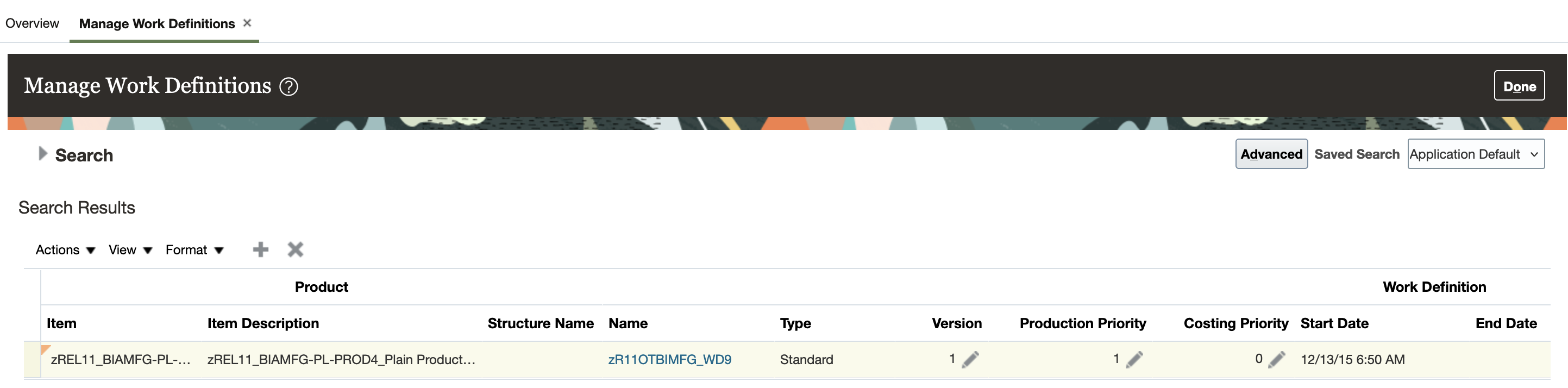

生産監督者は作業定義を管理するときに、原価計算優先度を指定できます。 これは、要件に基づいて変更できるオプションの属性です。
「原価の積上」プロセスでその品目の原価を計算しない場合は、作業定義の原価計算優先度を0に設定できるようになりました。 さらに、製造工場では、品目の複数の作業定義の原価計算優先度を0に設定できます。 作業定義の原価計算優先度を0に設定すると、「原価の積上」プロセスでその作業定義が積上から除外されます。 この品目の標準原価見積を入力でき、この品目を使用する製品の原価の積上にその原価が使用されます。
原価計算優先度 = 0の作業定義
原価計算優先度 = 0の作業定義
原価計算優先度 = 0にすると、製造組織の作業定義を削除または非アクティブ化しないで品目の原価を入力し、この原価を使用し続けることができます。
