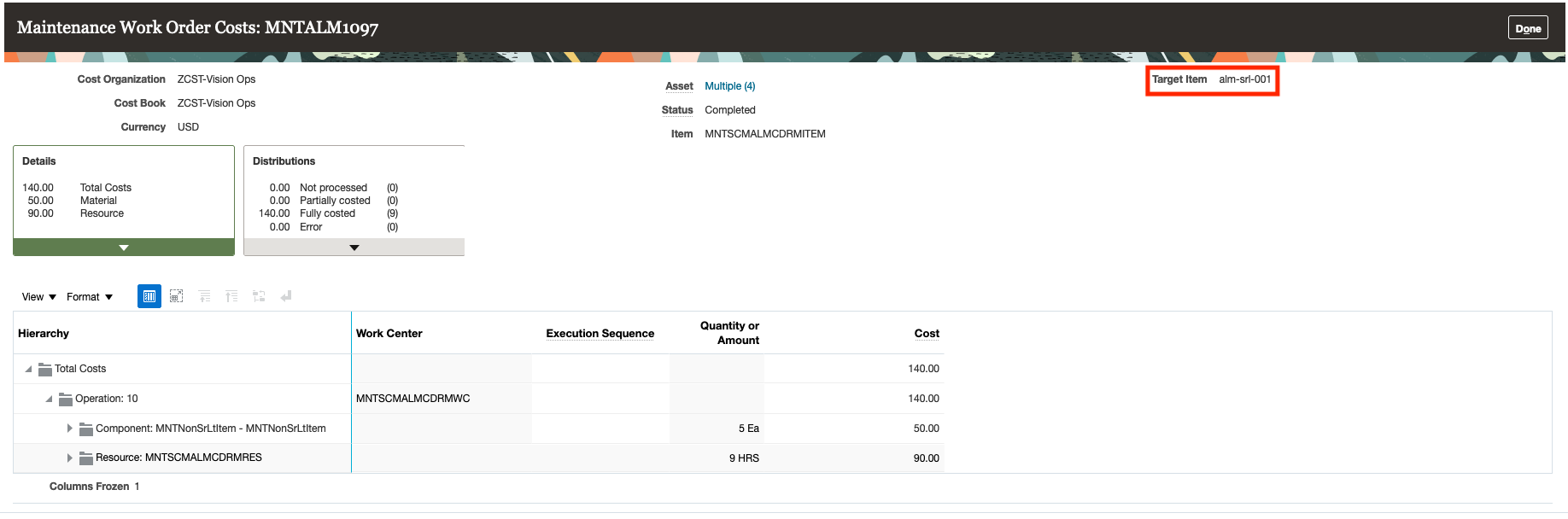

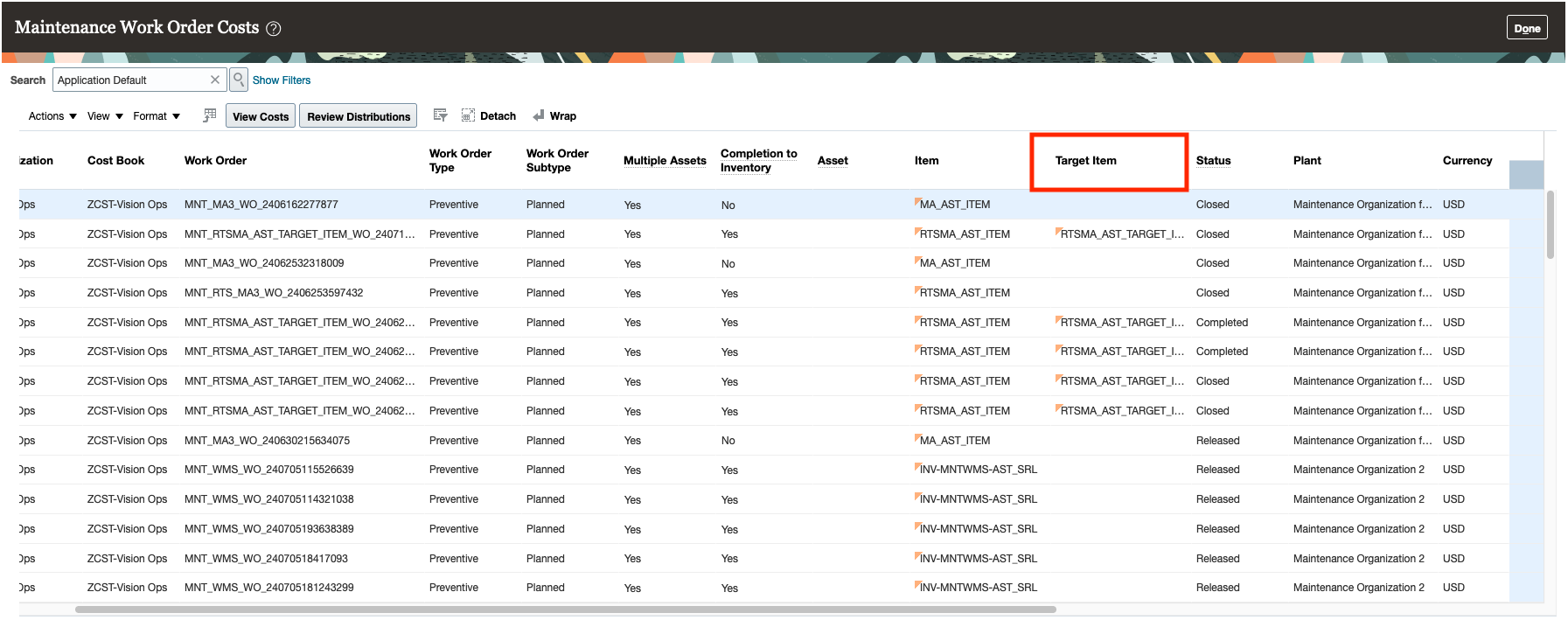

「保守作業オーダー原価」および「原価の表示」ページの新しい「ターゲット品目」列は、当初品目とターゲット品目を識別して、このような作業オーダーを区別するために役立ちます。 複数の資産がある場合、資産詳細が「資産詳細」セクションに表示され、合計原価が個々の資産に均等に配分されます。
「保守作業オーダー原価」ランディング・ページに「ターゲット品目」列が表示されます

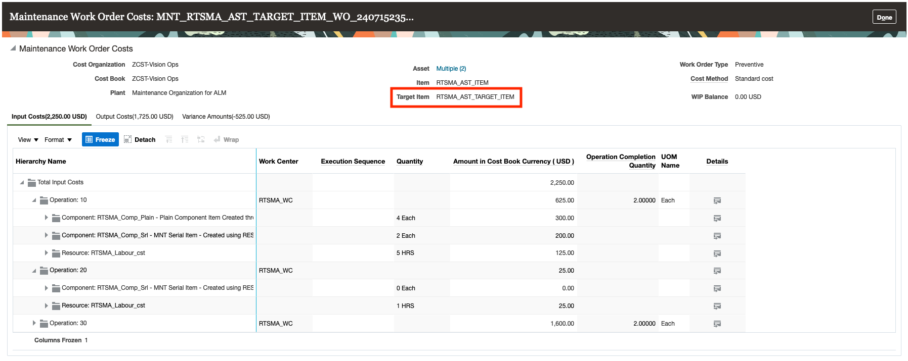

在庫に対する完了がある変換作業オーダーの場合、「原価の表示」ページには、入力原価、出力原価および差異(標準原価計算品目の場合)の詳細が表示されます。
在庫に対する完了がある作業オーダーの保守作業オーダー原価の詳細
資産番号の変換に使用される変換作業オーダーの場合、「原価の表示」ページには入力原価および配分が表示されます。
在庫に対する完了がない作業オーダーの保守作業オーダー原価の詳細
作業オーダーに複数の資産がリンクされている場合、作業オーダー原価詳細ページには「資産」が「複数」と表示され、リンクをクリックして資産を識別できます。 標準原価方法を使用して、変換され在庫に対して完了する資産品目を原価計算する場合、入力原価と出力原価の間に差異があると再加工差異が作成されます。 実績原価方法、移動平均原価方法または期間平均原価方法をこのような作業オーダーに使用する場合、製品完了は作業オーダーに対して発生した合計原価に基づきます。
