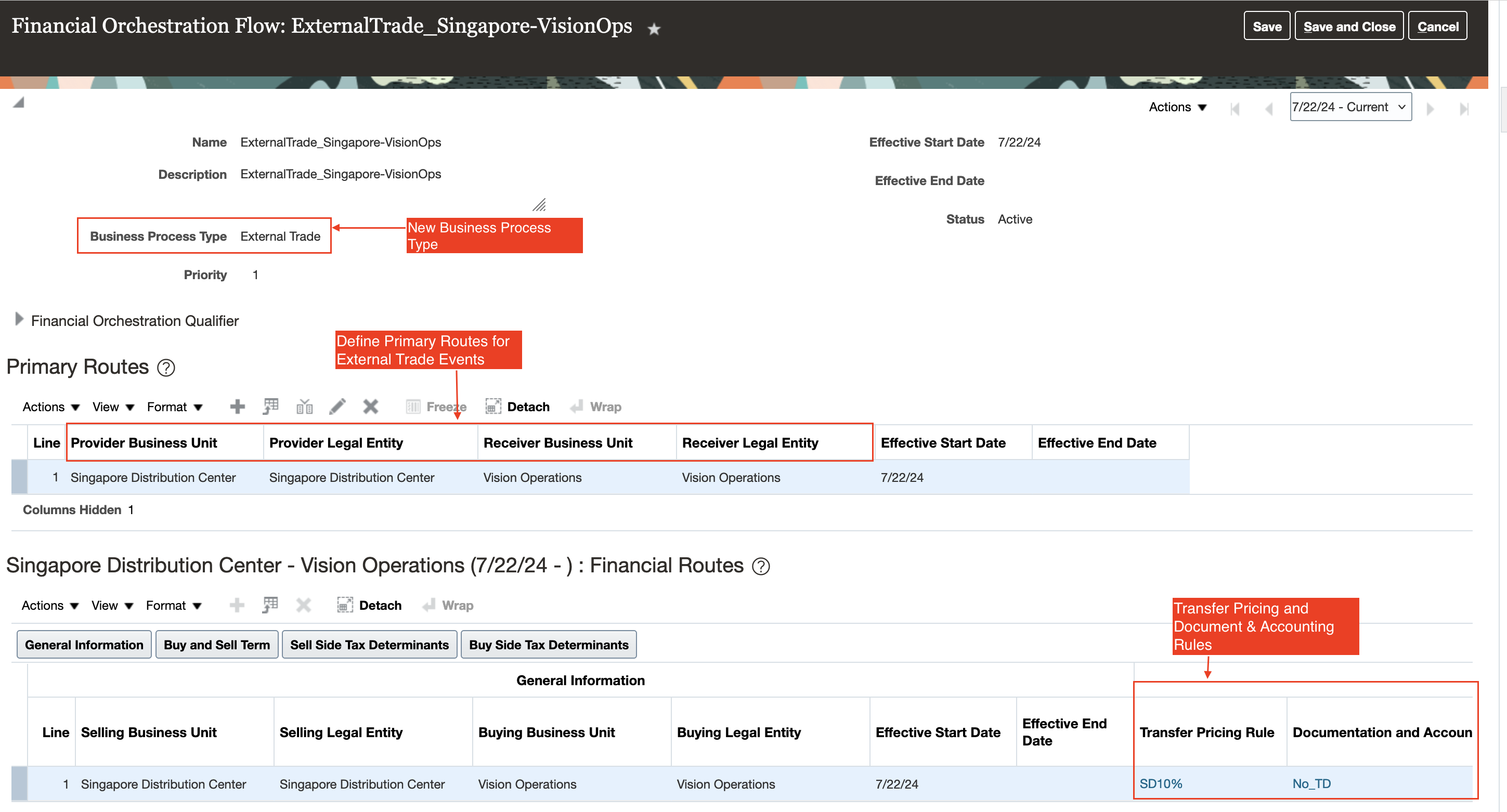

RESTサービスを使用してインポートされたこれらの新しいイベントを処理するために、新しいビジネス・プロセス・タイプ「外部取引」が追加されており、「財務オーケストレーション・フローの管理」ページで財務オーケストレーション・フロー契約を定義できます。 論理財務フロー会計をサポートするために、1つのプライマリ・ルートまたは複数ノードを持つ財務オーケストレーション・フローを設定できます。
「外部取引」ビジネス・プロセス・タイプの財務オーケストレーション・フロー

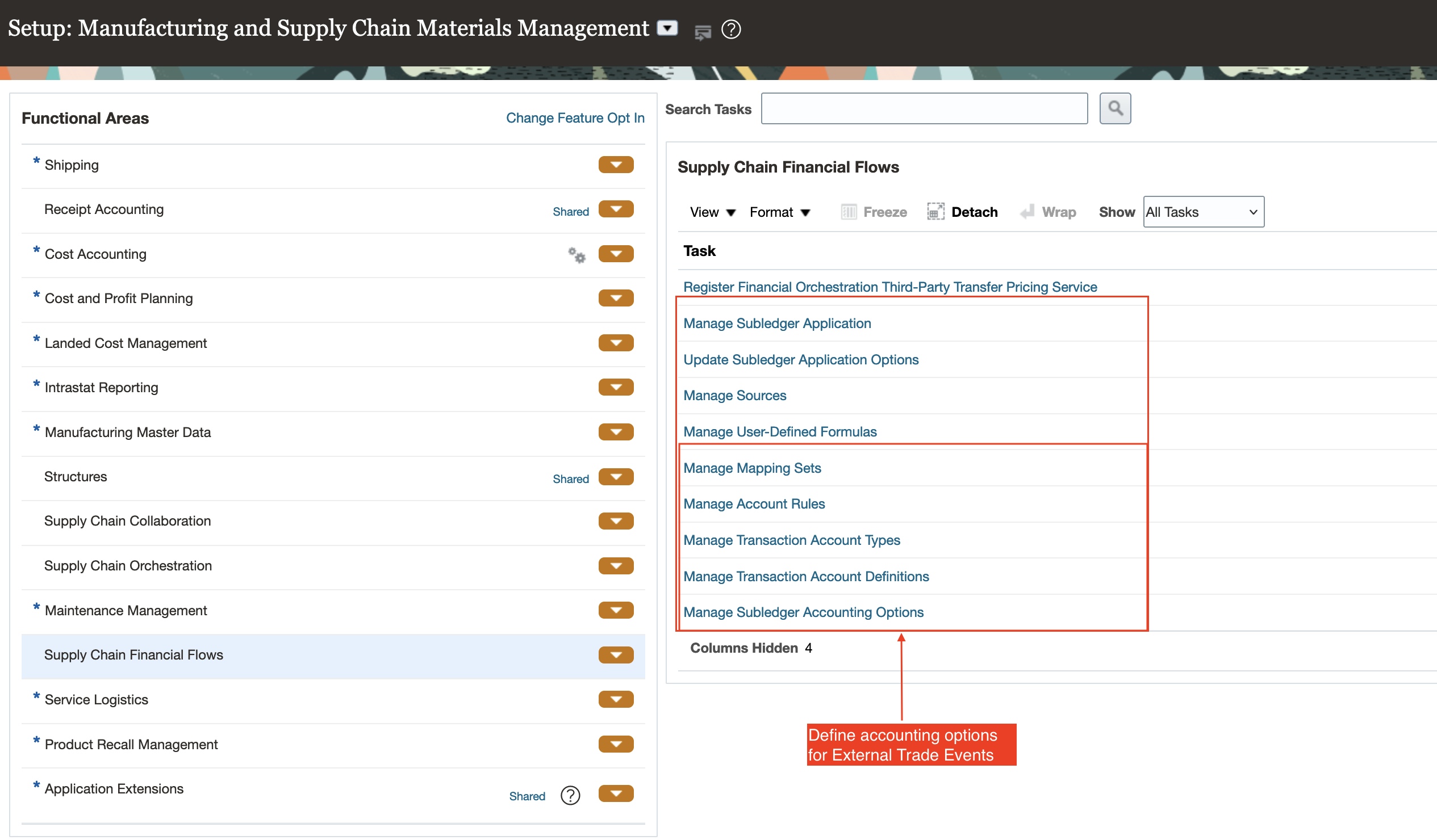

さらに、「サプライ・チェーン財務フロー」ページのトランザクション会計定義設定を活用して、会社間売掛/未収金請求書および買掛/未払金請求書を作成するときにこれらのトランザクションの正しい勘定科目を柔軟に導出できるようにします。
サプライ・チェーン財務フローの会計設定
サプライ・チェーン財務フローの会計設定

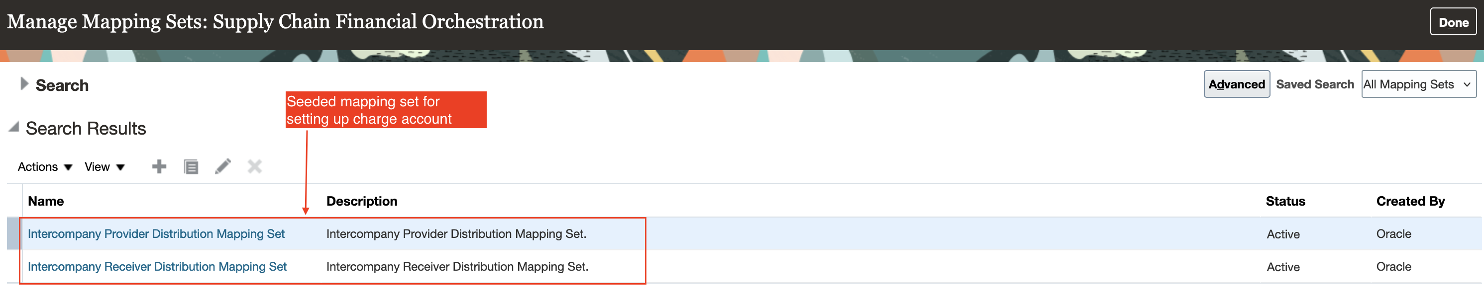

シード済マッピング・セットを使用して、会社間売掛/未収金請求書および買掛/未払金請求書の手数料勘定として渡される勘定科目を定義します。 会社間送り側配賦マッピング・セットで定義される勘定科目は買掛/未払金の会社間品目費用勘定で、会社間受け側配賦マッピング・セットで定義される勘定科目は売掛/未収金の会社間収益勘定です。
シード済マッピング・セットのスクリーンショット

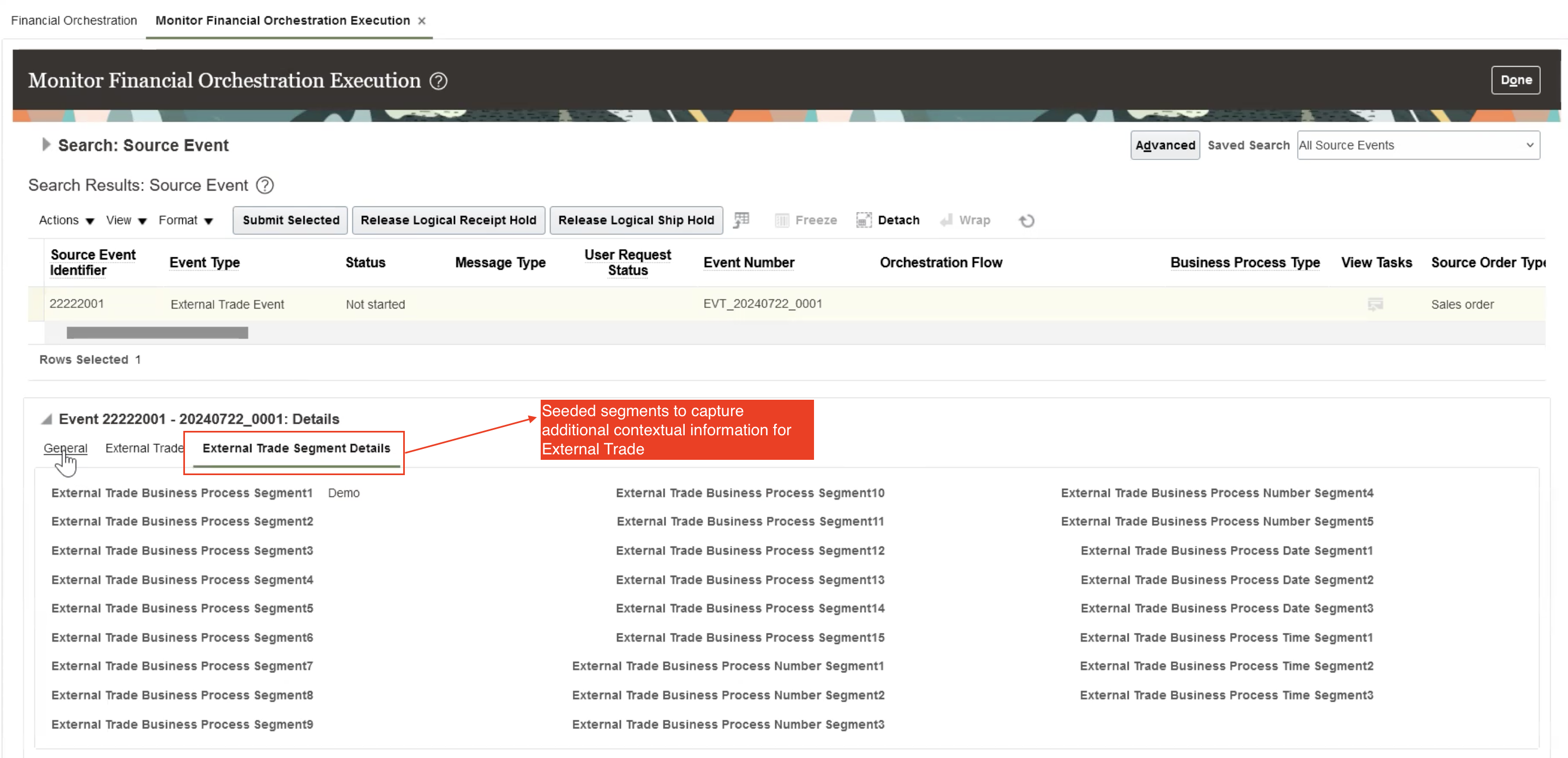

トランザクション・データのインポート中に、RESTサービス・ペイロードのトランザクション・ヘッダーおよびトランザクション明細レベルで使用可能なシード済セグメントを使用して、追加のコンテキスト情報を取得できます。 これらの属性をクオリファイアとして使用して、外部取引トランザクションに適した財務オーケストレーション・フロー契約を識別することもできます。 これらのうち、セグメント1からセグメント15は、追加の会計ソースとして使用できます。
「外部取引」ビジネス・タイプの財務オーケストレーション実行のスクリーンショット

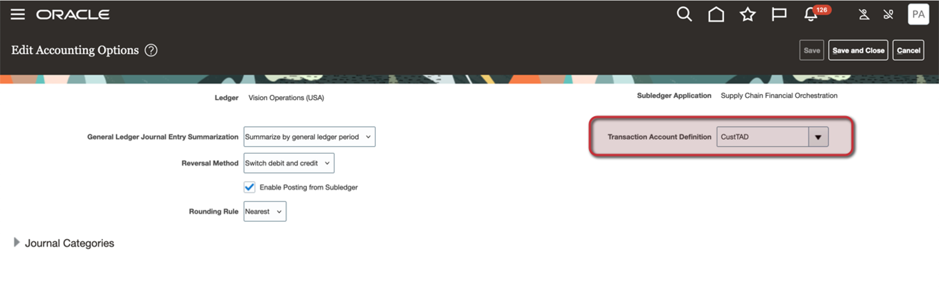

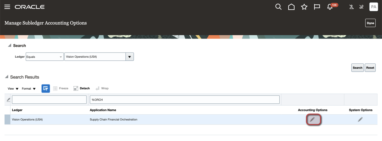

  • マッピング・セットまたは勘定科目ルールを変更する必要がある場合は、シードされたTAD定義をコピーし、ビジネス・ニーズに従って構成することをお薦めします。 「補助元帳会計オプションの管理」設定を使用して、TADを元帳に割り当てることも必要です。
補助元帳会計オプションのスクリーンショット
会計オプション- TADの関連付けのスクリーンショット
