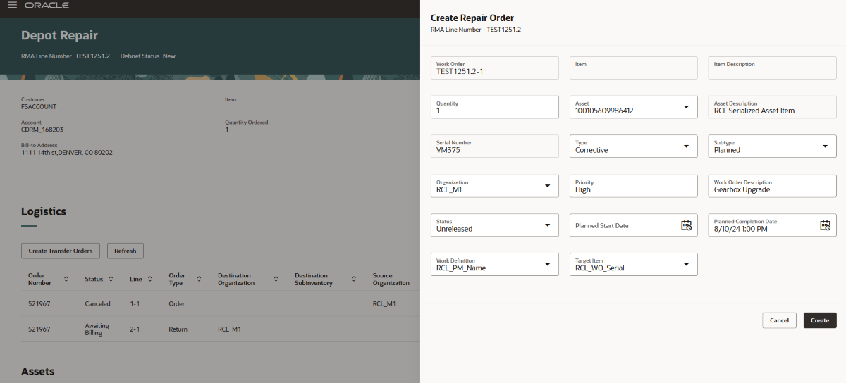

資産変換用のデポ修理作業オーダーの作成
次のスクリーンショットに示すように、「修理オーダーの作成」ウィンドウで資産の修理作業オーダーを作成し、「ターゲット品目」(作業オーダー完了の結果として変換されるシリアル管理品目)を選択して「作成」をクリックします。
デポ修理作業オーダーの作成
