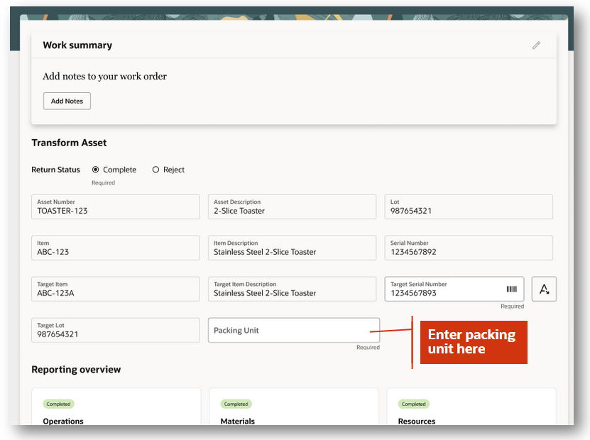

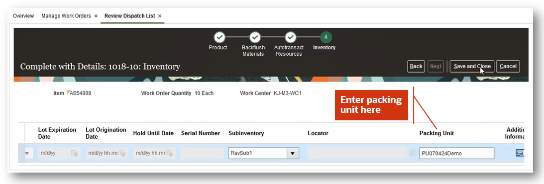

製造および保守の製品完了および製品返品トランザクション中に梱包ユニットを指定できるようになりました。
- 同様に、作業オーダー実行の「詳細付きで完了」ページで梱包ユニットを指定できます。
- 保守管理では、「資産の変換」ステップの製品完了に梱包ユニットが導入されています。 この検証は、Redwoodページの製品完了フローと拒否フローの両方のみおよび保守作業オーダー工程RESTリソースに存在します。

保守の「資産の変換」ページ

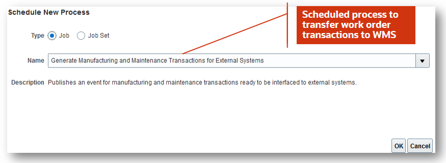

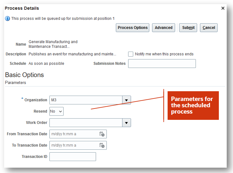

「外部システムに対する製造および保守トランザクションの生成」プロセスをスケジュールして、製造および保守トランザクションをOracle WMSに転送できるようになりました。 このプロセスが正常に完了すると、仕掛製品の完了と返品および資材の出庫と返品がすべてWMSに送信されます。 このプロセスは、要件に応じてその頻度を設定して、WMS統合組織ごとにスケジュールできます。 また、作業オーダー、トランザクション日またはトランザクション識別子に基づいて、エラーが発生したトランザクションまたは欠落しているトランザクションを再送信するために使用することもできます。
スケジュール済プロセス
スケジュール済プロセスのパラメータ

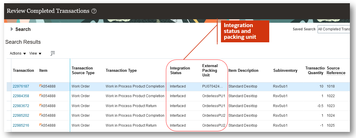

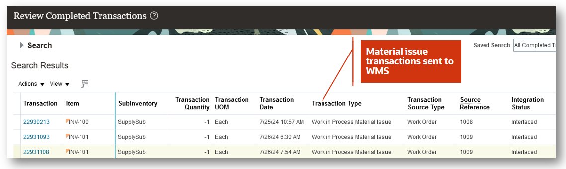

スケジュール済プロセスが実行されると、在庫管理の「完了トランザクションのレビュー」ページを使用して、作業オーダー・トランザクションのステータスを確認できます。 「統合ステータス」列には、トランザクションがWMSにインタフェース済かどうかが表示され、「外部梱包ユニット」フィールドには、作業オーダーの製品完了または製品返品トランザクション中に指定した梱包ユニットが取得されます。
完了トランザクションのレビュー

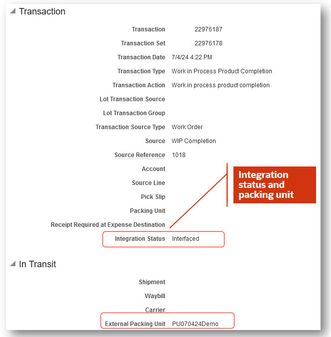

「完了トランザクションのレビュー」の詳細ページには、統合ステータスおよび梱包ユニットも表示されます。
在庫管理の「完了トランザクションのレビュー」ページには、「外部システムに対する製造および保守トランザクションの生成」スケジュール済プロセスが実行されると、作業オーダーの製品完了または製品返品トランザクションとともに、仕掛資材出庫トランザクションがWMSに送信されることも表示されます。
「完了トランザクションのレビュー」の資材出庫

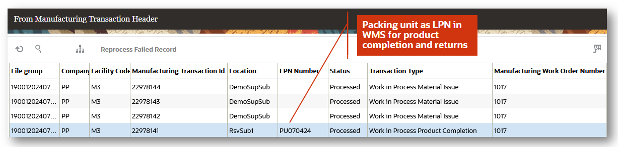

新しい製造元トランザクション・ヘッダー・ページを使用して、Oracle WMSで製造および保守トランザクションを検証できるようになりました。
Oracle Warehouse Managementシステム

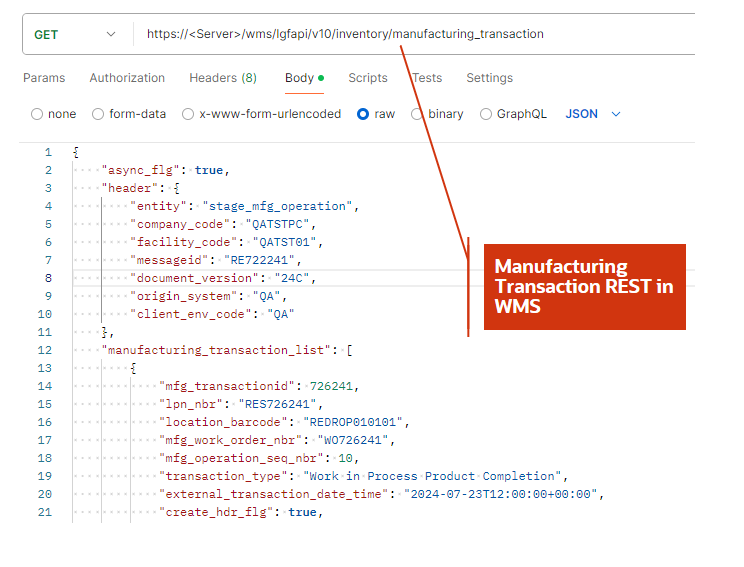

製造トランザクション(manufacturing_transaction) RESTリソースを使用して、これらの製造トランザクションをWMSで直接実行することもできます。
WMSの製造トランザクションREST

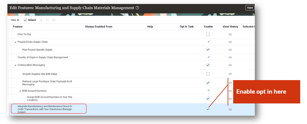

この機能を有効にするには、オプトインUIを使用します。 手順は、この文書の「新機能のオプションの取込み」の項を参照してください。
オファリング: 製造およびサプライ・チェーン資材管理
この機能のオプトインが有効になっていることを確認します。
オプトイン

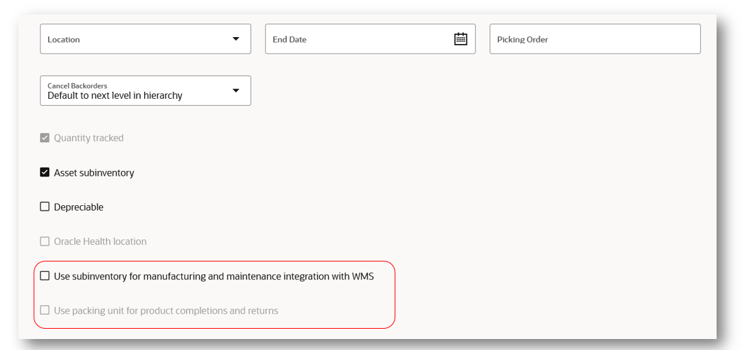

保管場所レベルで次のパラメータが有効になっていることを確認します:
- WMSとの製造および保守の統合に保管場所を使用します(供給保管場所を識別するには、このオプションのみが必要です)
- 製品完了および製品返品に梱包ユニットを使用します(このオプションは完了保管場所に必要であり、最初のパラメータに依存します)
保管場所
