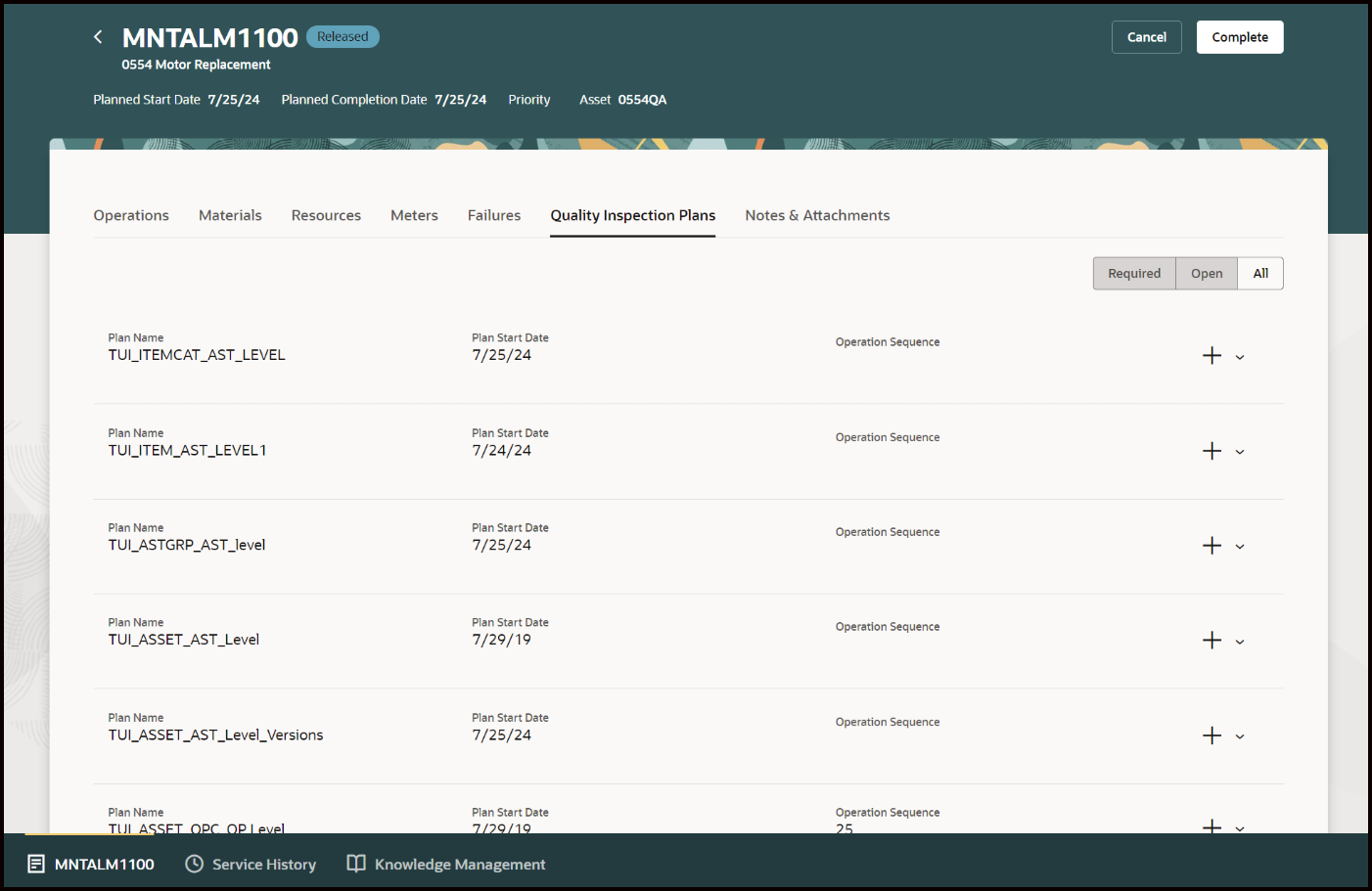

「作業のレポート」ページの「品質検査プラン」タブに、関連付けられている資産タイプの検査プランを表示できます。
次のスクリーンショットは、「作業のレポート」ページの「品質検査プラン」タブを示しています。 各行は、関連付けられている品質検査プランを表します。
品質検査プラン
品質検査プラン

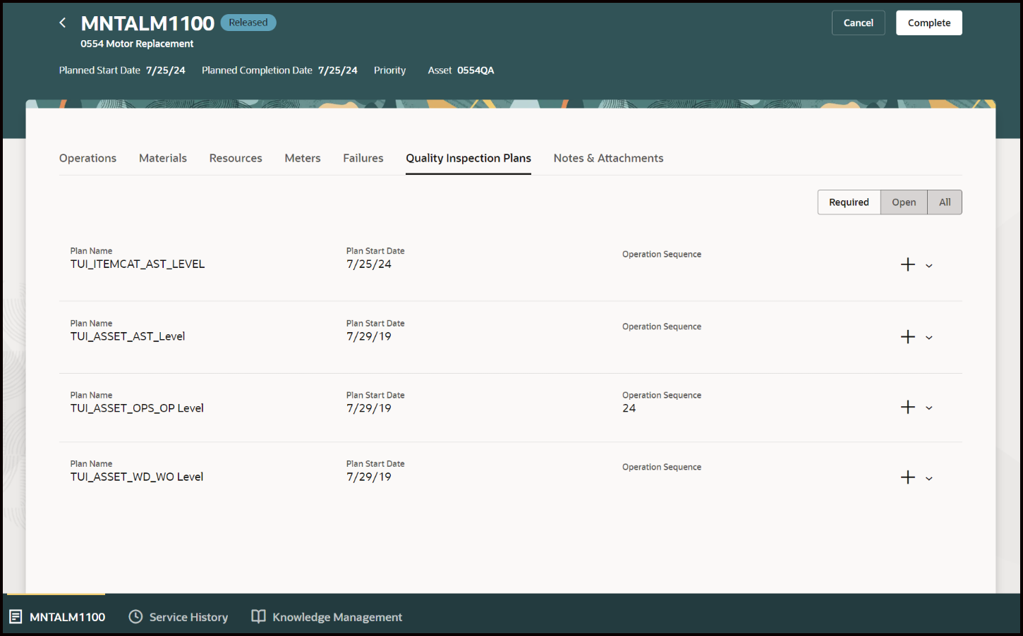

フィルタを使用して、「必須」、「オープン」または「すべて」のプランのみを表示できます。 検査プランが必須の場合は、検査が実行されるまで作業オーダーを完了できません。
次のスクリーンショットは、必須の品質検査プランのみで構成されるフィルタ済リストを示しています。
必須の検査プラン
必須の検査プラン

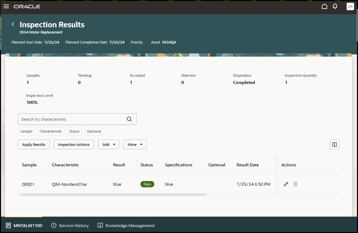

検査を実行するには、検査プラン行に対して「イベントの追加」をクリックします。 特性ごとに検査データを記録できます。 入力したデータが検査基準に合格すると、ステータスが「合格」に更新されます。
次のスクリーンショットは、検査結果データが合格した品質検査プランを示しています。
検査プランの結果
検査プランの結果

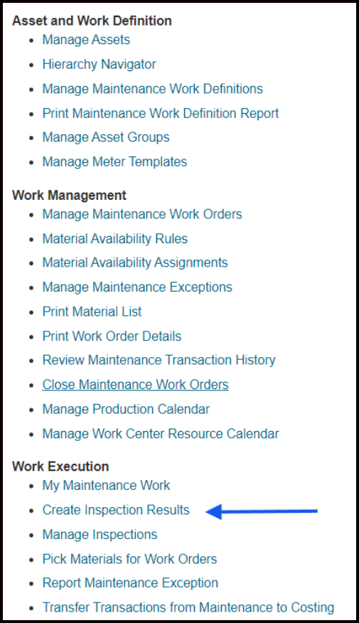

検査結果の作成
「作業実行」にある「検査結果の作成」リンクをクリックして、「タスク」ペインから作業オーダーの検査結果を記録することもできます。 この更新では、Redwoodプロファイルをオンにすると、Redwoodユーザー・エクスペリエンスを使用して検査結果を入力できます。
次のスクリーンショットは、タスク・メニューの「検査結果の作成」項目を示しています:
タスク・メニュー
タスク・メニュー
