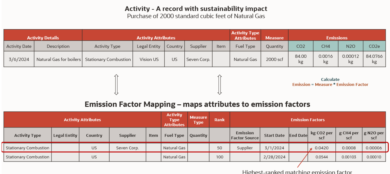

天然ガスが使用されている定常燃焼アクティビティのCO2排出を計算するために、計算機能では、下位ランキング番号のCO2マッピング(この例では、ランキングが50のマッピング)とアクティビティを照合し、消費される燃料の数量を排出ファクタで乗算します。 計算機能では、CH4およびN2Oの排出を計算するために、同様の照合プロセスを実行します。

次の図は、前述の例で説明するように、アクティビティ・レコードと、異なるランキングを持つ2つの一致する排出ファクタ・マッピングの概念図を示しています。 「ランク」列の数値が小さいエントリ(この例では50)は、数値が大きいエントリ(この例では100)より優先されます。 計算された排出は、緑色の背景の列に表示されます。
計算用のマッピングの概念図
計算用のマッピングの概念図
