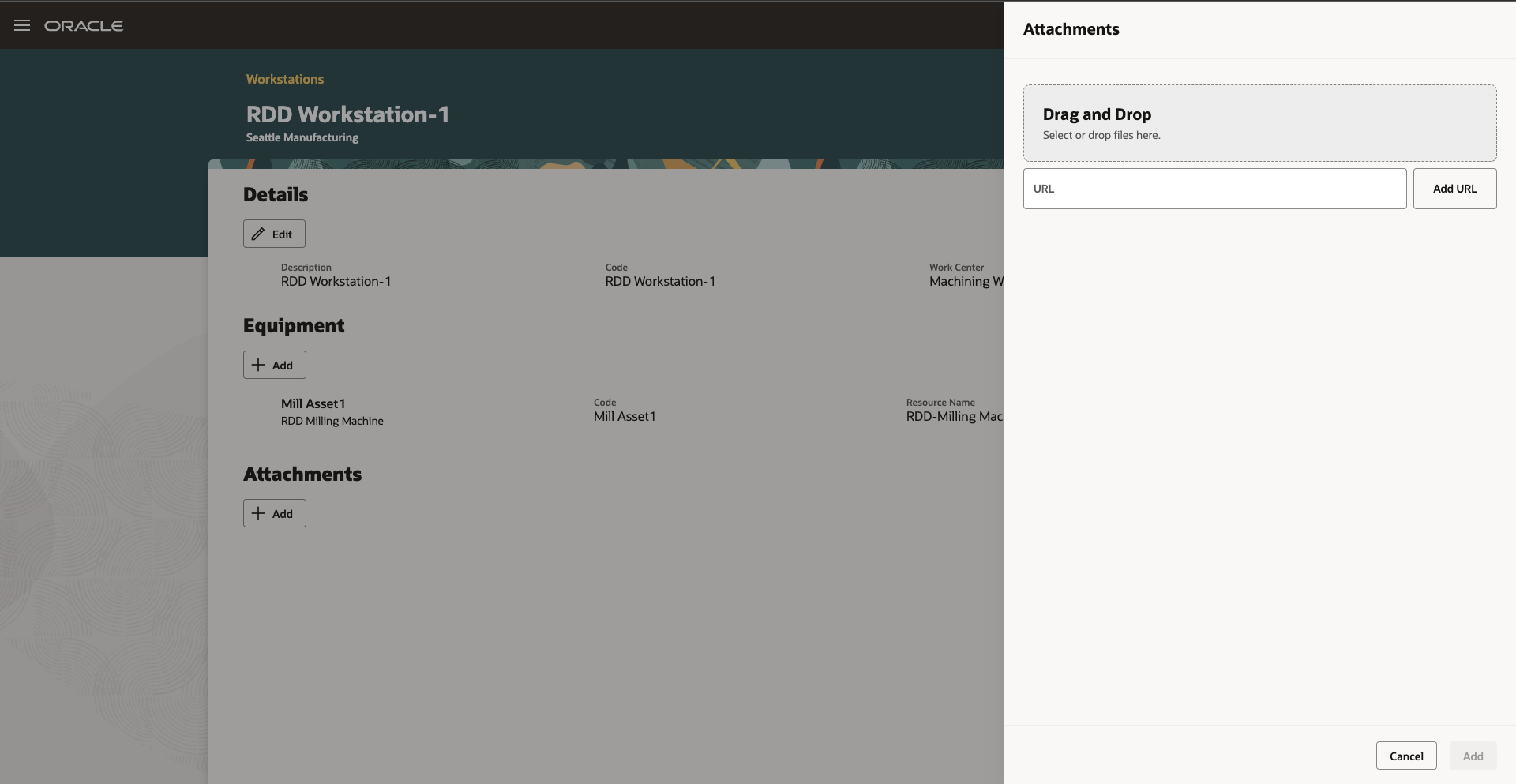

ワークステーションへの添付の追加
ワークステーション固有の文書(安全ガイドラインや自律型メンテナンス・チェックリストなど)を新規または既存のワークステーションにアップロードできるようになりました。 これらの文書は、オペレータがワークステーションにチェックインして作業を実行する際に利用できるようになります。

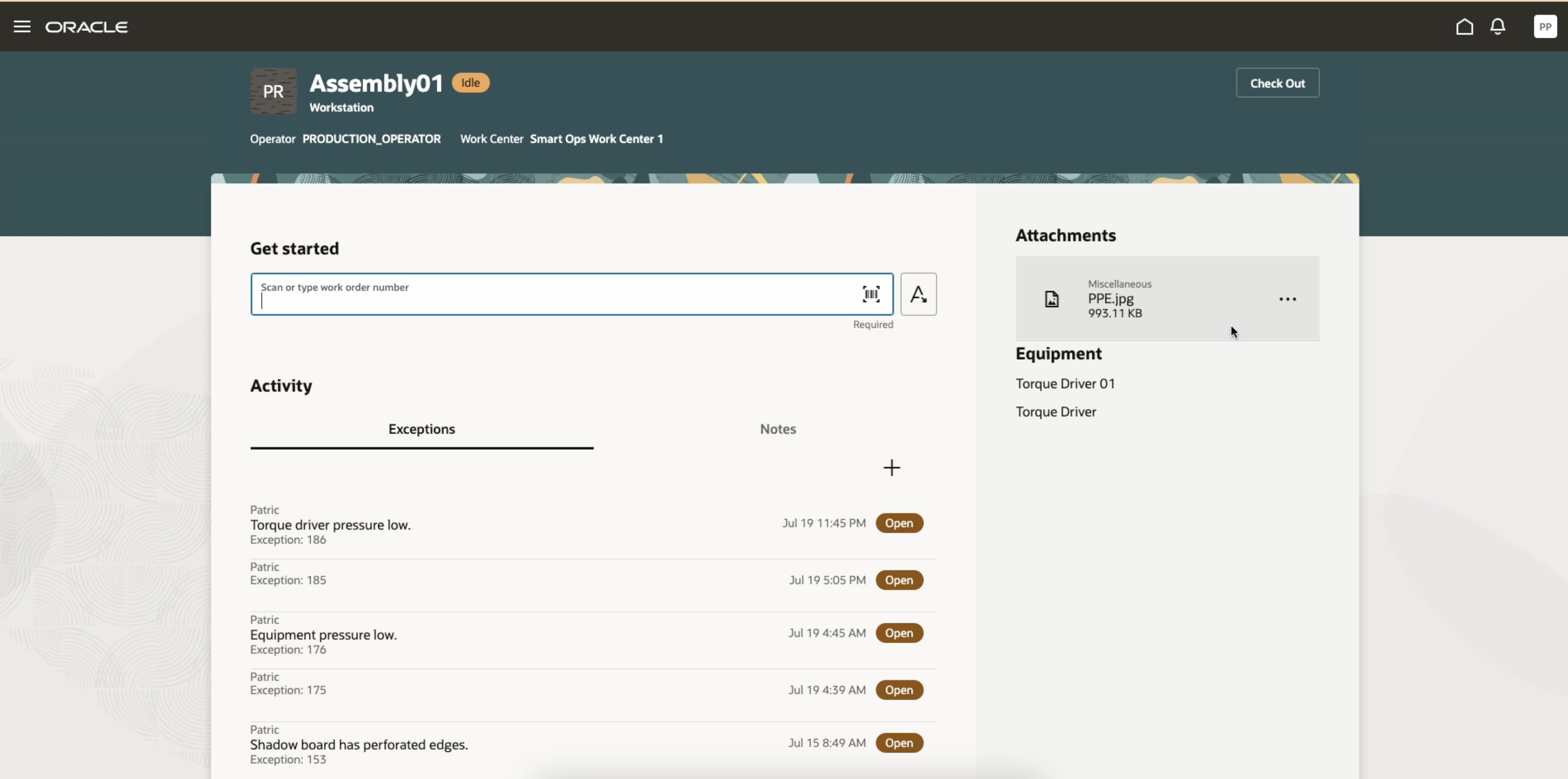

ワークステーションへの添付の追加
ワークステーションでの添付の表示

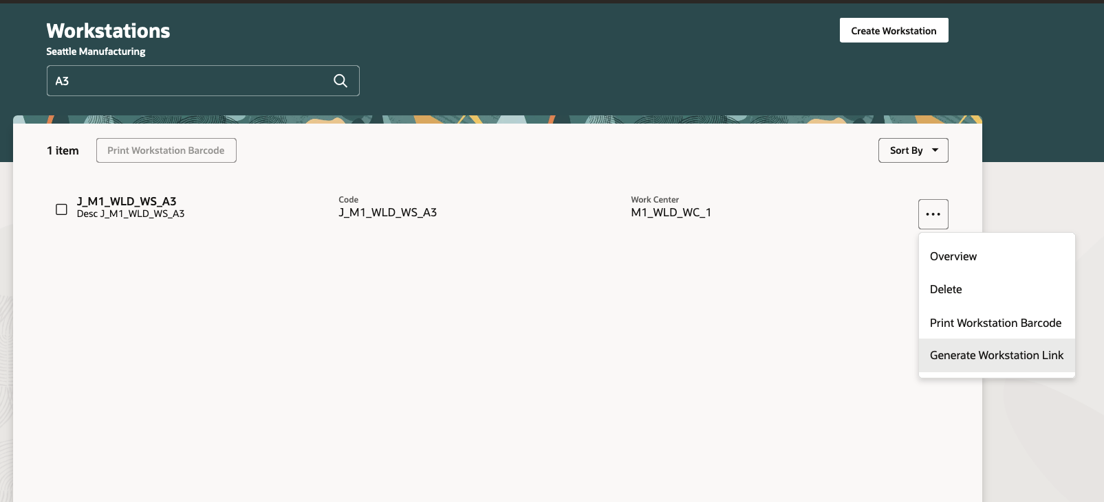

直接リンクの生成
特定のワークステーションのオペレータ・ワークベンチを起動するためのディープ・リンクを生成します。 このディープ・リンクは、デスクトップまたはタブレットのホーム画面にショートカットとして追加できます。
ワークステーションを起動するための直接リンクの生成

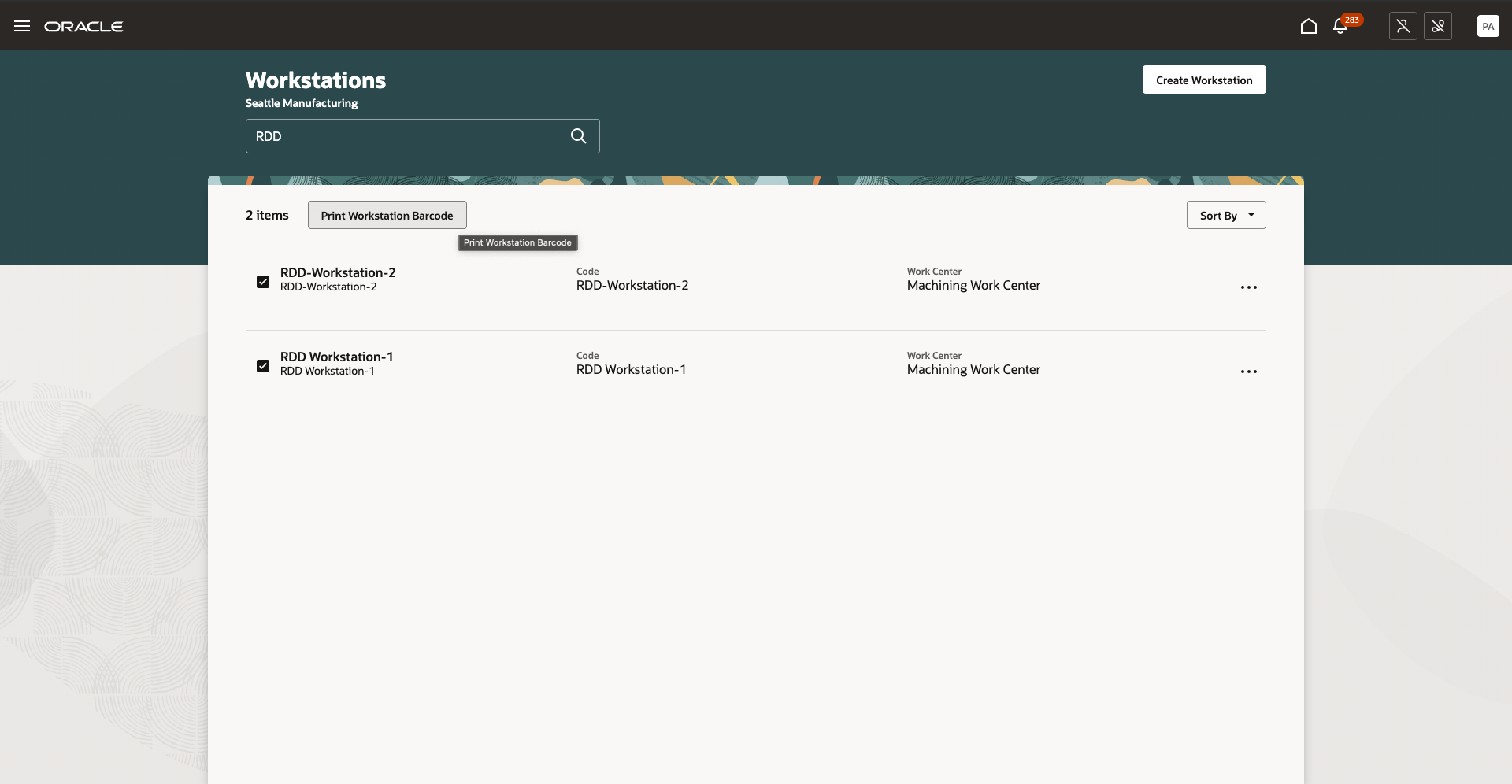

バーコードの生成
特定のワークステーションのバーコードを生成します。 これを使用して、オペレータ・ワークベンチからチェックインするときにバーコードをスキャンしてワークステーションを選択できます。
ワークステーション・バーコードの生成および印刷

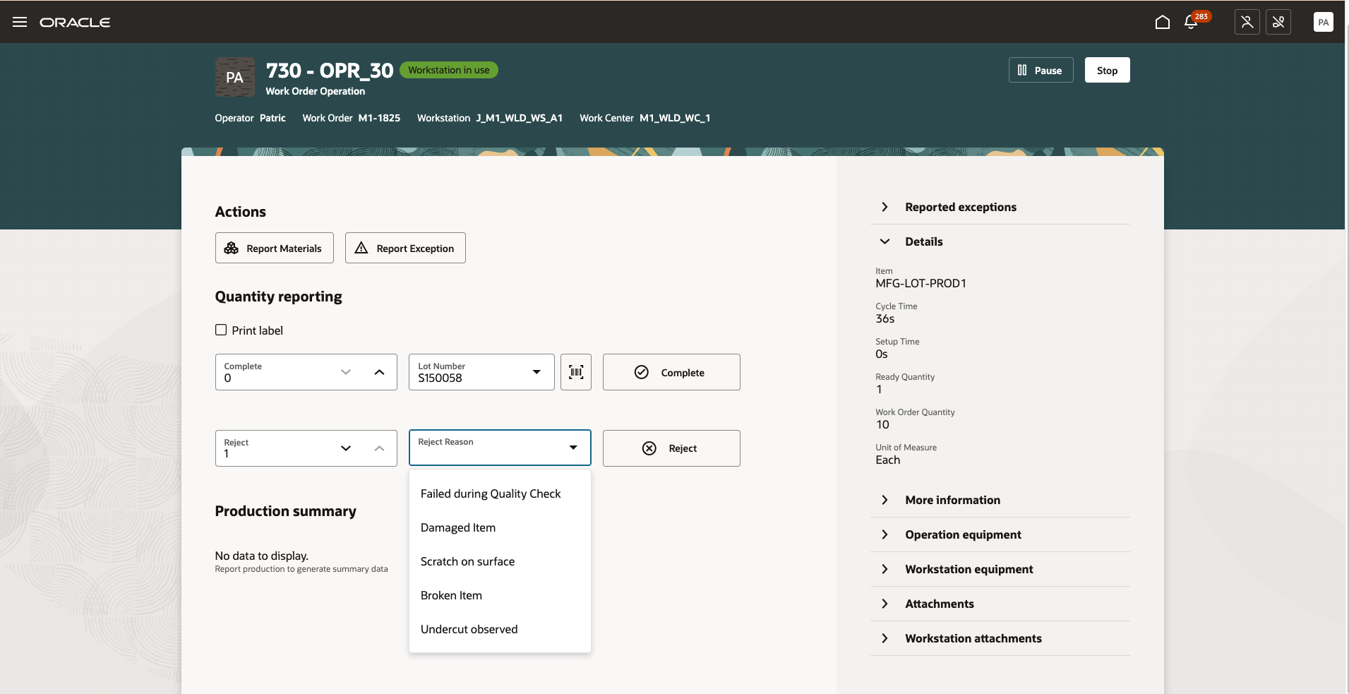

工程実行中の拒否事由コードの選択
ワークステーションで作業オーダー工程を実行する際に、数量を拒否するときに事由コードの入力を選択できるようになりました。 拒否した数量ごとに、事前定義済の事由コード・セットから選択できます。
実行中の拒否事由の選択
