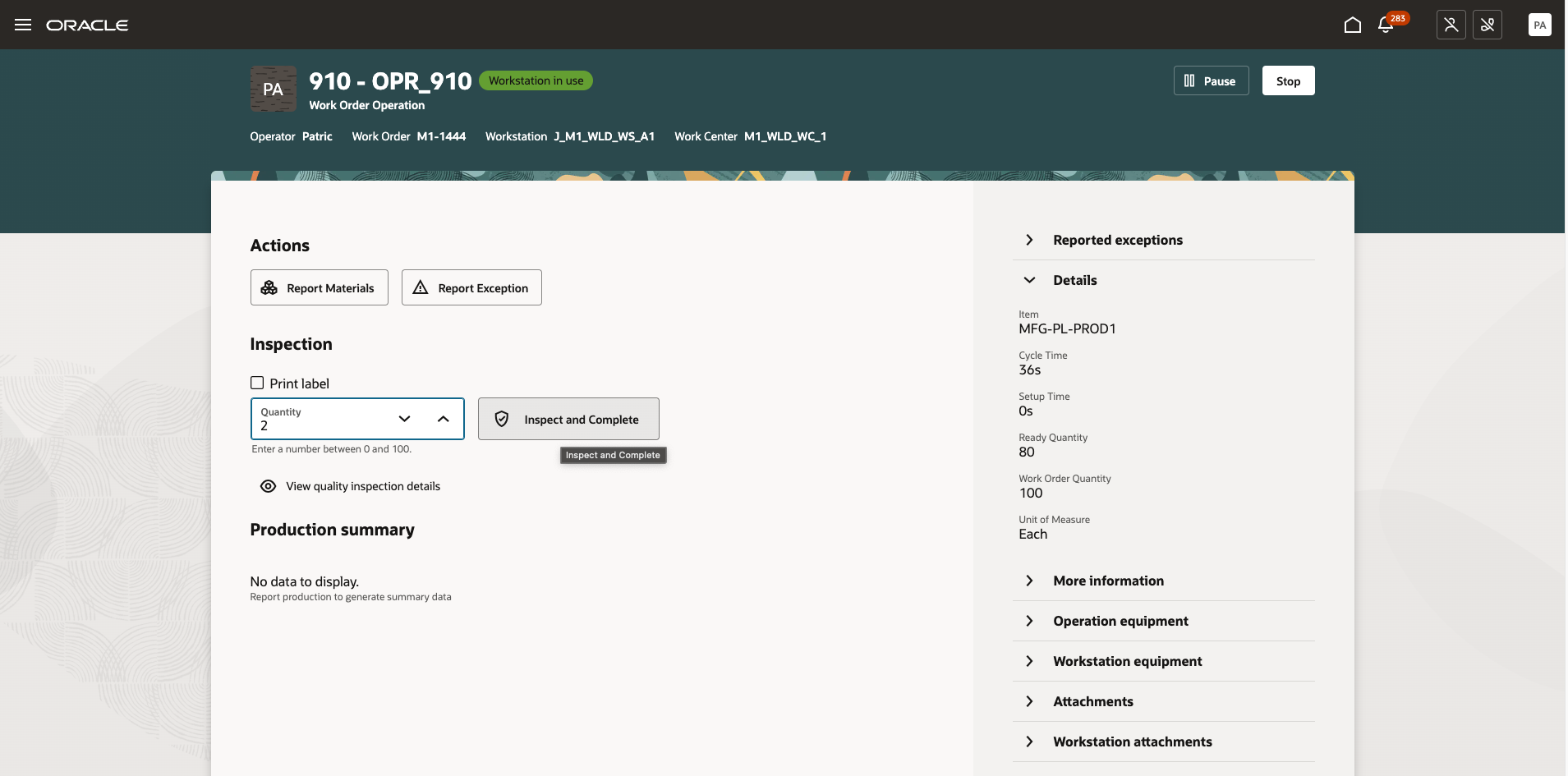

ワークステーションでの詳細を含む作業オーダー工程の完了
この更新により、作業オーダー工程を実行するオペレータは、次のステップを順番に実行できます。

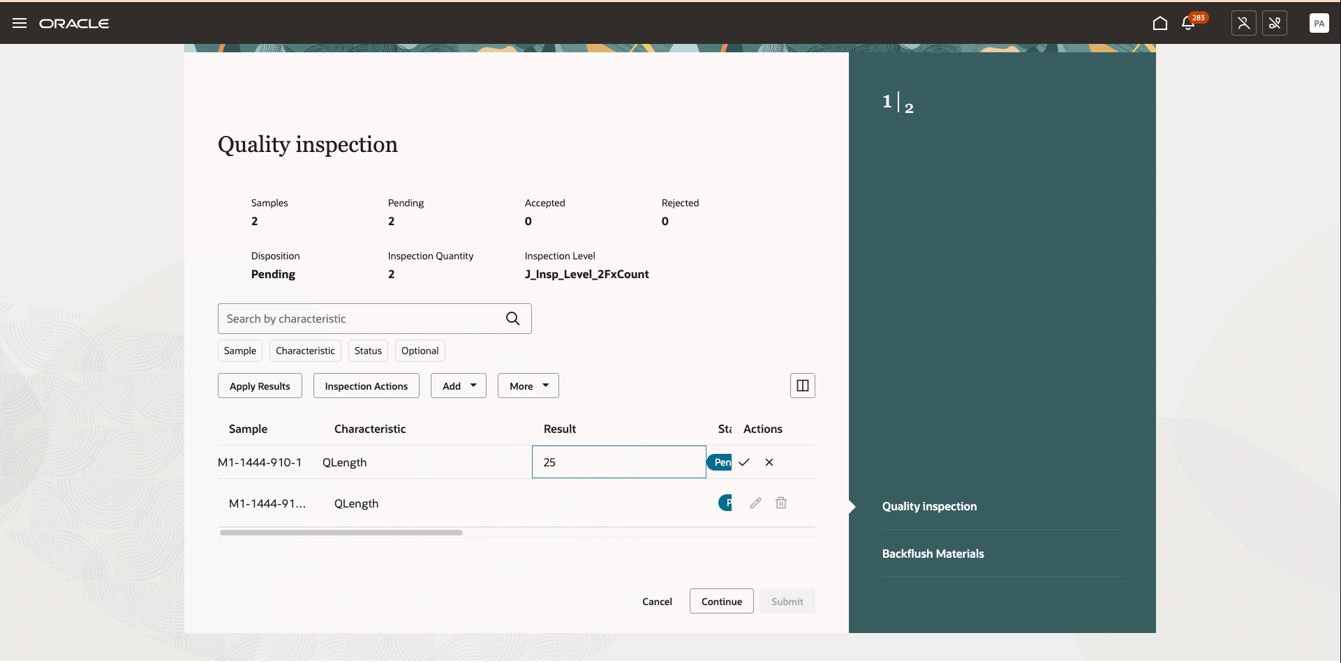

- ワークステーションで作業オーダー工程数量のインライン検査を完了します。
- 工程を完了するために、ロットおよびシリアル番号を含むバックフラッシュ・コンポーネント詳細をレポートします。
「検査および完了」の起動
検査結果の入力に続くバックフラッシュ資材
