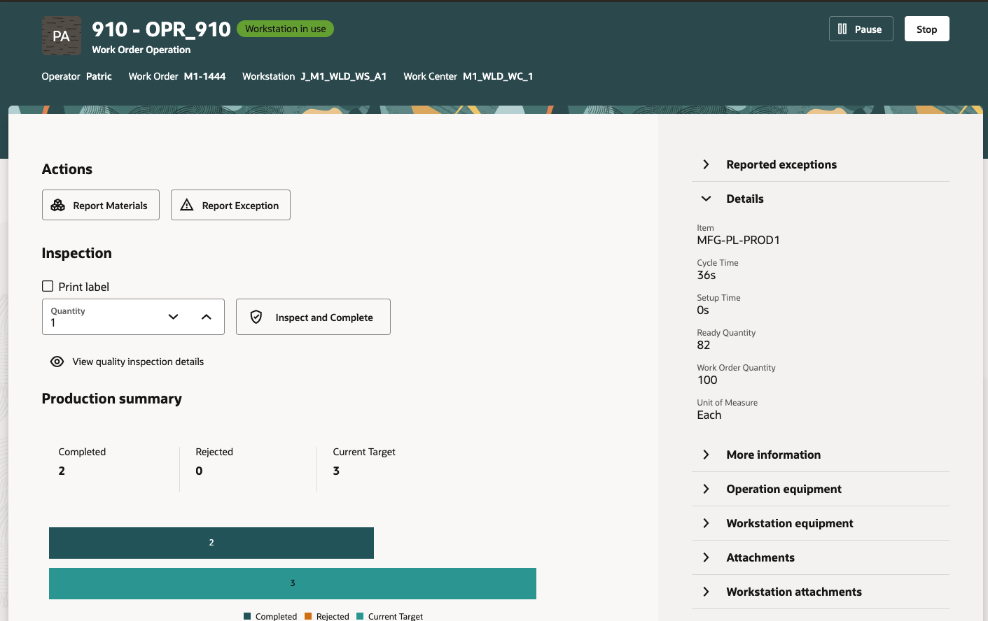

この更新により、オペレータはワークステーションで生産を実行するときに、作業オーダー工程数量に対してインライン検査を実行できます。 オペレータは、検査プランに規定されているサンプルの検査特性に対して検査結果を記録します。 検査結果は、オペレータの手動介入なしで数量を完了または拒否として処理するために自動的に使用されます。 これにより、品質検査結果を記録するための他のシステムが必要なくなります。

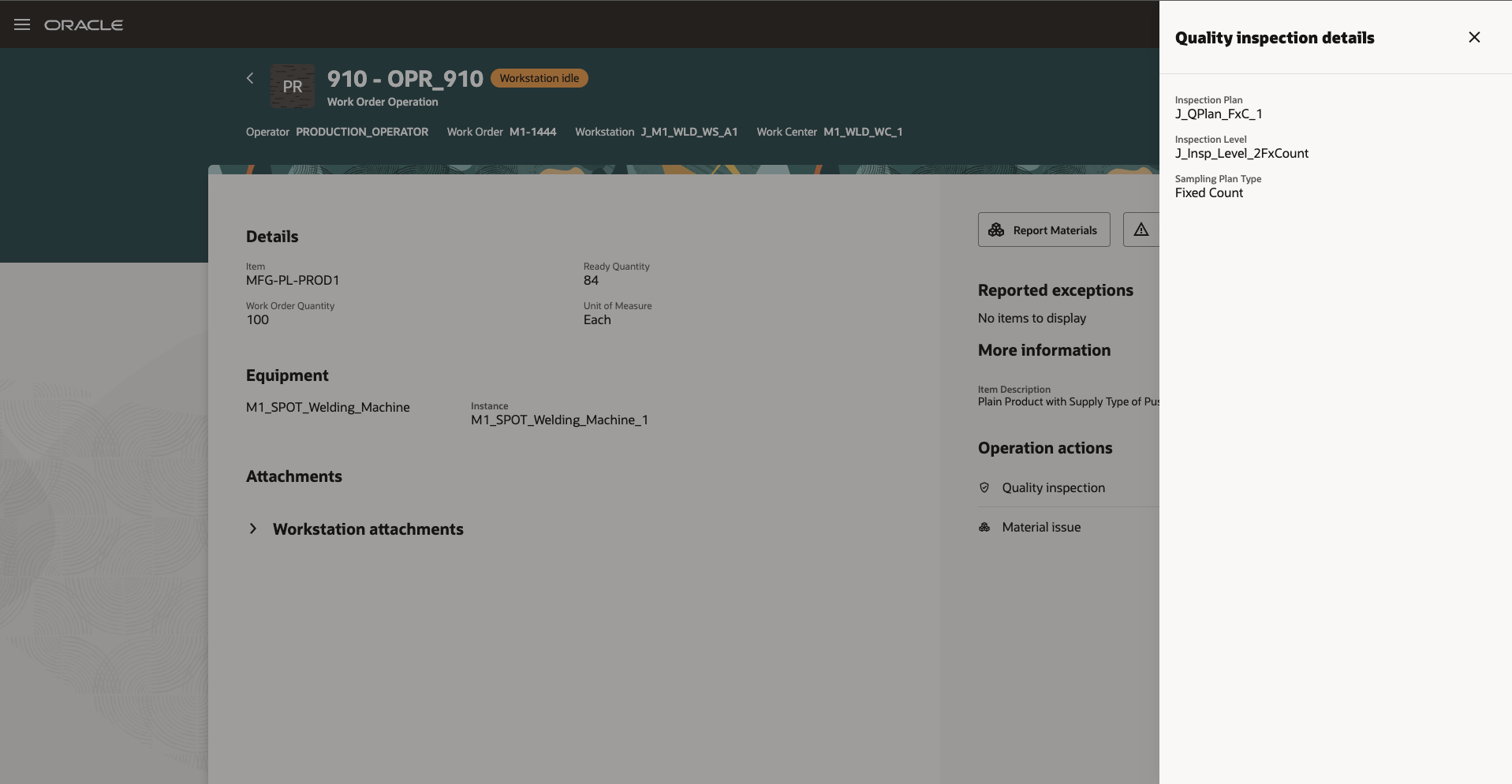

検査プラン詳細の表示

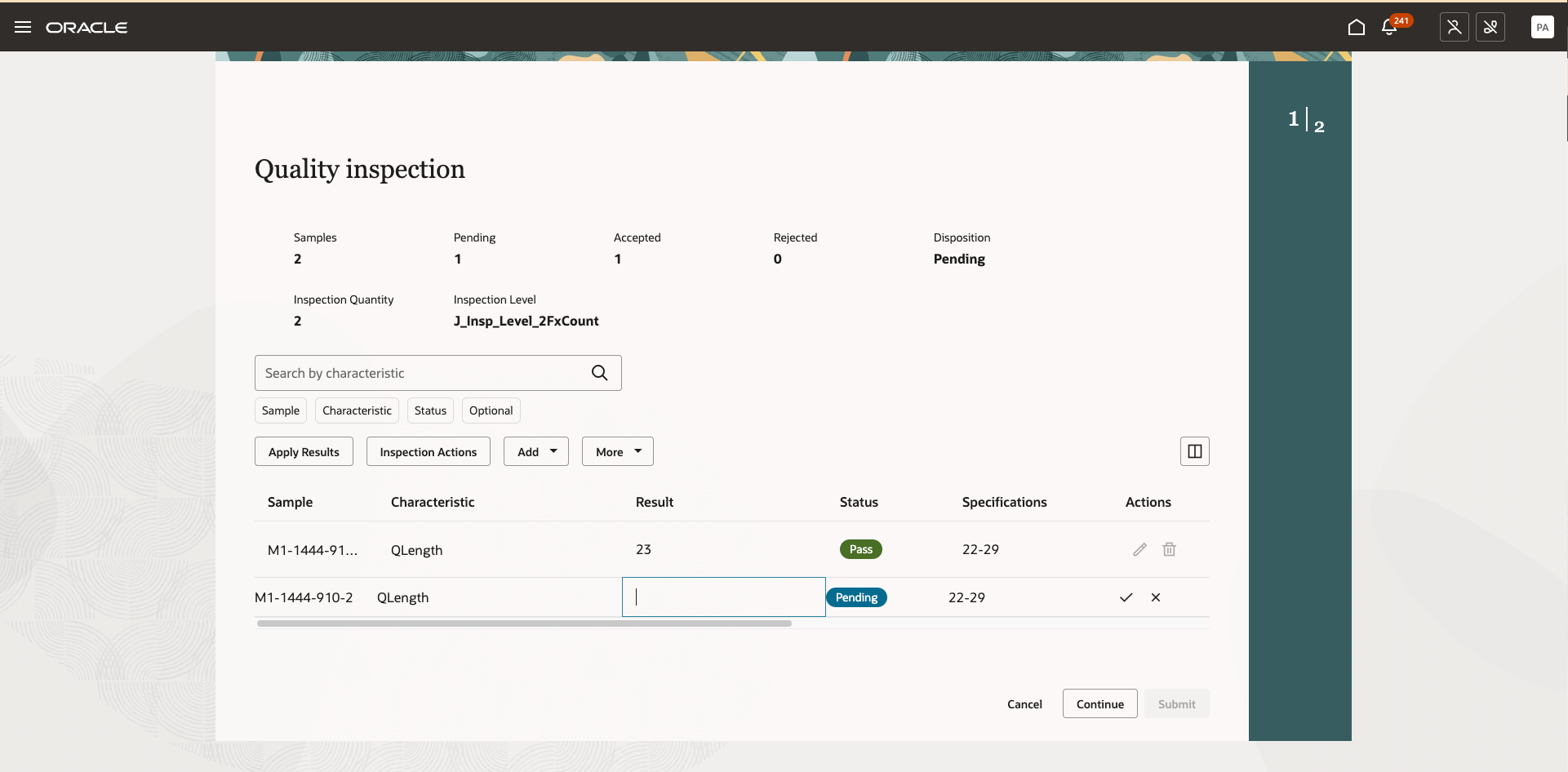

検査結果の入力
自動的にレポートされる数量
