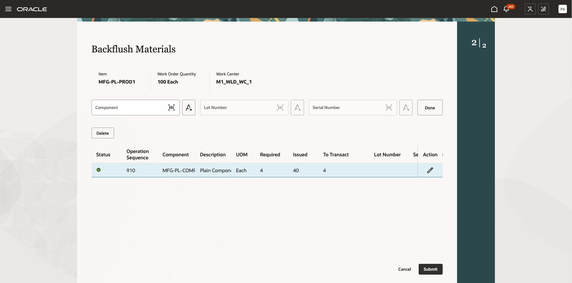

ワークステーションで作業オーダー工程の実行を遂行する場合、シリアル管理、ロット管理または非管理のいずれかの資材、および様々な供給タイプの資材の出庫が必要になることがあります。 この更新では、次のことが可能です。
- 供給タイプがプッシュおよび工程プルであるロットおよびシリアル情報をスキャンまたは入力します。
- 作業オーダー工程数量に対して消費された資材数量をレポートします。
- 作業オーダー工程のアドホック資材をレポートします。
- 工程完了前に、シリアル管理コンポーネントの資材バックフラッシュ時にシリアルおよびロット情報を入力します。

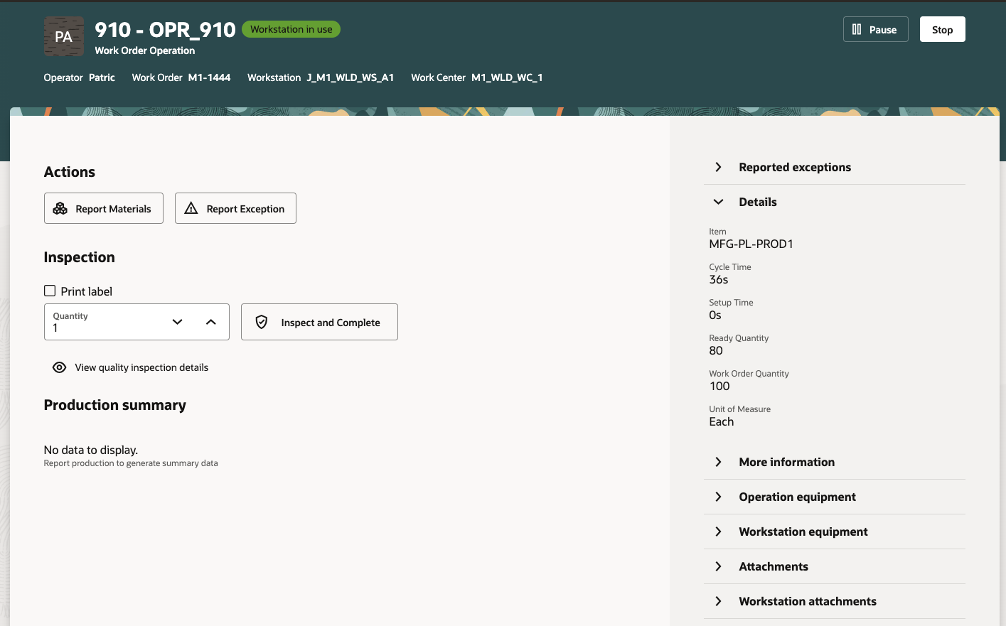

ワークステーションでの資材のレポート
実行時のバックフラッシュ資材のレポート

- 作業オーダー工程の実行の開始前、実行中、または資材のバックフラッシュが必要な数量を完了している間に、ワークステーションから資材をレポートできます。
