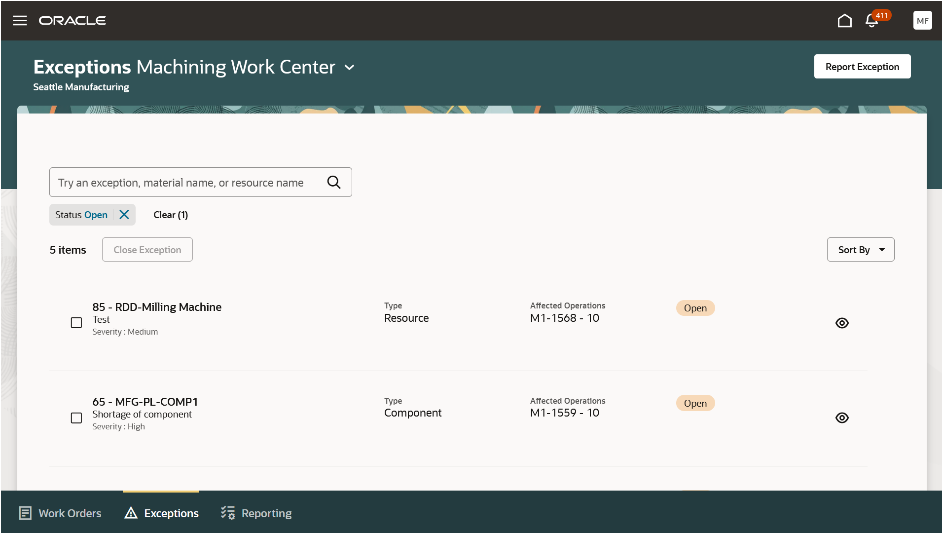

この更新により、1つまたはすべてのワーク・センターの統合ビューでオープン生産例外をモニター、管理および解決できます。 生産監督者ワークベンチを使用して、生産例外に対して次の処理を実行します。
  • ワーク・センターのオープン生産例外を検索、表示および編集します。
  • 問題を評価した後、新しい例外を作成し、既存の例外をクローズします。
  • 複数の作業オーダー工程を例外に追加して、問題の影響を正確に記録します。
  • 作業オーダー・ページおよび詳細ページのリストで例外を表示し、オペレータが直面している現在の問題について速やかに把握します。
例外リスト・ページ
例外リスト・ページ

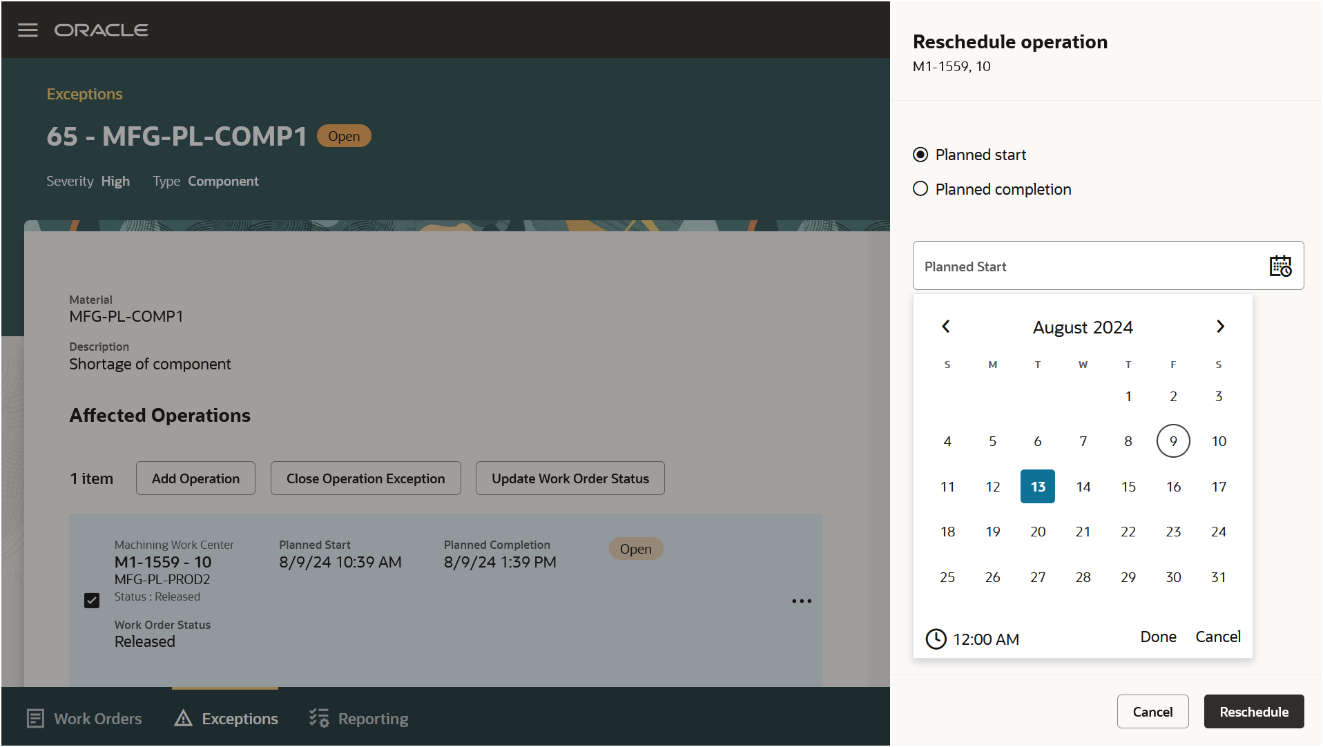

  • 生産例外の影響を受ける工程を再スケジュールします。
  • 解決時に予想される処理に基づいて作業オーダー・ステータスを更新します。
工程の再スケジュール処理
「工程の再スケジュール」ドロワー
