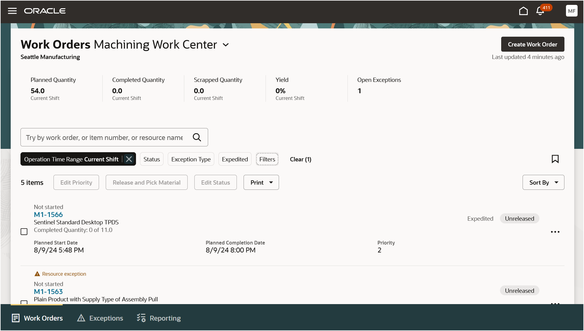

「作業オーダー」タブには、計画数量、完了数量、廃棄数量、歩留、オープン例外など、現在のシフトの主要な工程メトリックが表示されます。 デフォルトでは、作業オーダーのリストには、選択したワーク・センターにその工程が含まれていて、工程時間範囲が現在のシフト内にある作業オーダーが含まれます。
作業オーダーは、作業オーダー番号、製品品目、シリアル番号、リソース、資材品目および顧客名に基づいて検索できます。
工程時間の範囲、ステータス、例外タイプ、促進状態、ワークステーションなどの様々なフィルタを使用して検索を絞込みできます。 作業オーダー検索を保存して、保存済検索をデフォルトとして設定することもできます。 次回は、デフォルトの検索結果が自動的にロードされます。
優先度、計画開始日または計画完了日に基づいて作業オーダーのソート順を変更することもできます。 促進済の作業オーダーは、ソート順に関係なく常にリストの最上部に表示されます。
作業オーダーのリスト・ページ
作業オーダーのリストが表示された「作業オーダー」タブ
オペレータによって記録された例外は、監督者がすぐに対応できるように、作業オーダー行に対して強調表示されます。 作業オーダーの実行ステータス、作業オーダー・ステータスおよび促進状態を確認することもできます。

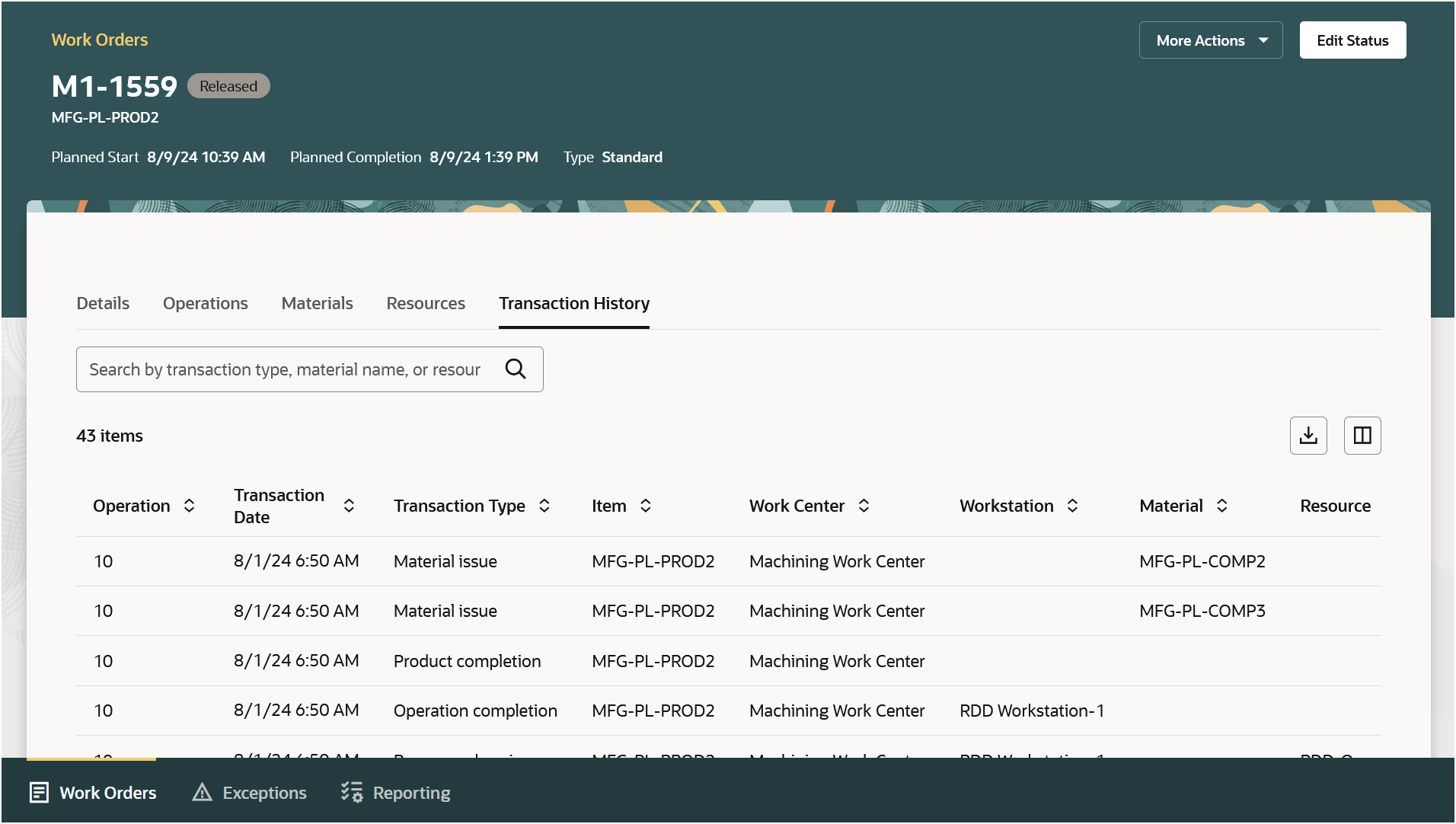

任意の作業オーダーの詳細ページに移動して、詳細情報を確認できます。 作業オーダー詳細には、作業オーダー・ヘッダー詳細、工程の詳細、資材所要量、リソース所要量、シリアル番号詳細、ロット番号詳細、およびワーク・センターに属する工程のトランザクション履歴が含まれます。
作業オーダー詳細: 「トランザクション履歴」タブ

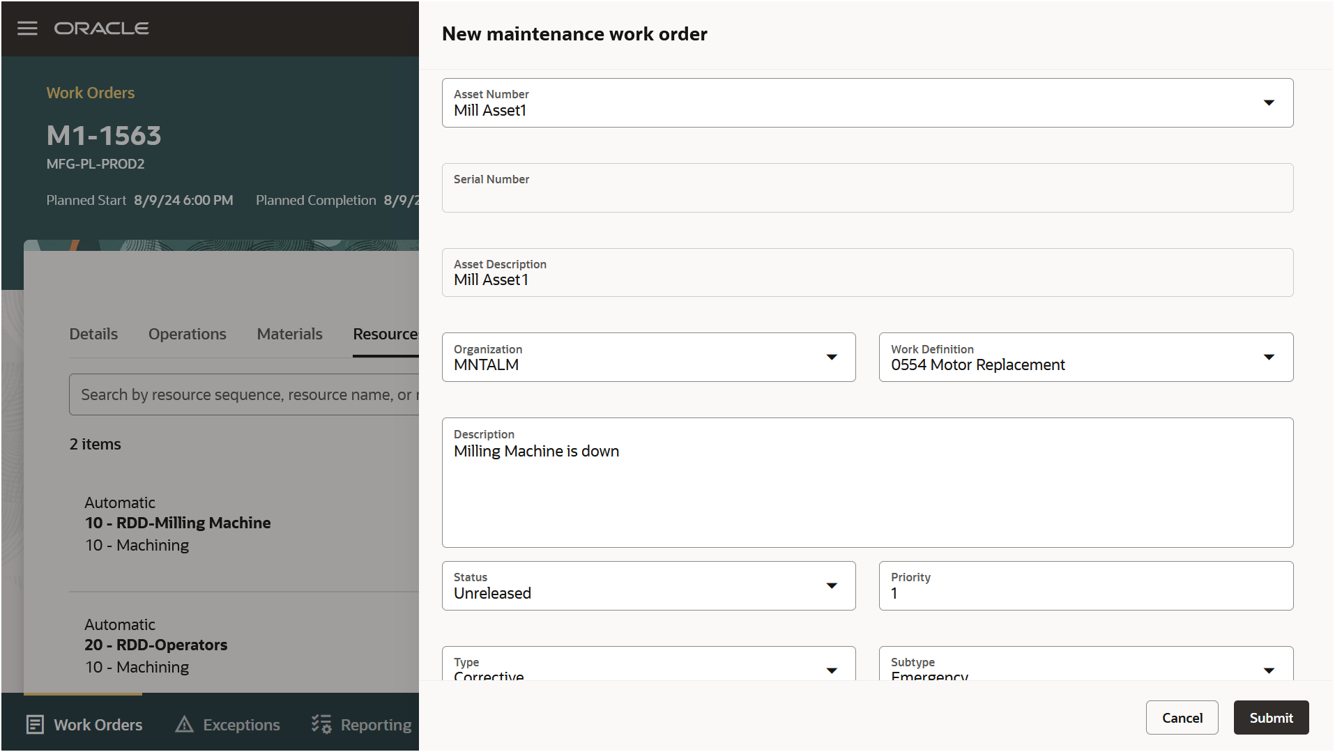

  • 保守作業オーダーを作成します。
保守作業オーダーの作成処理
「新規保守作業オーダー」ドロワー
