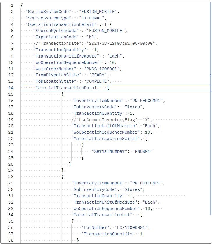

REST APIの変更:
作業オーダー工程トランザクションREST APIを使用して、ロットおよびシリアル対応資材をバックフラッシュできるようになりました。
ロット対応資材の場合、「バックフラッシュ中のロット選択」工場パラメータが「手動」に設定されている場合は、ロット対応資材のロット詳細を指定する必要があります。 「ロットFIFO」または「ロットFEFO」に設定すると、資材のロットが自動的に選択されます。
シリアル対応資材の場合、作業オーダー工程トランザクションREST APIに資材のシリアル番号を常に指定する必要があります。
作業オーダー工程トランザクションREST APIサンプル資材のロットおよびシリアル詳細

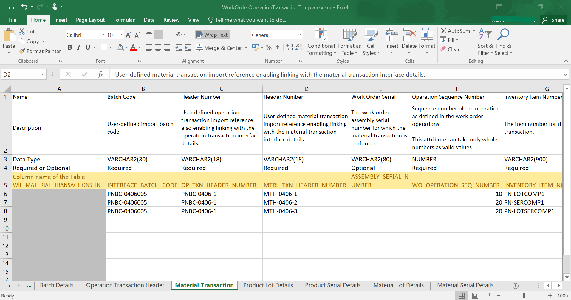

ファイルベース・データ・インポート(FBDI)の変更:
作業オーダー工程トランザクション・インポート(ショップ型製造の場合)およびプロセス作業オーダー工程トランザクション・インポートのFBDIが拡張され、ユーザーが資材のロットおよびシリアル詳細を指定できるようになりました。 両方のFBDIテンプレートに、資材、資材ロットおよび資材シリアルの詳細を指定するための新しいワークシートが追加されました。
RESTと同様に、「バックフラッシュ中のロット選択」工場パラメータが「手動」に設定されている場合は、資材のロット詳細を指定する必要があります。 「ロットFIFO」または「ロットFEFO」の場合は、資材のロットが自動的に選択されます。
シリアル対応資材の場合は、資材のシリアル番号を常に指定する必要があります。
資材、資材ロットおよび資材シリアルの詳細用に新しいシートが追加された作業オーダー工程トランザクション・インポートFBDIテンプレート
レポートされたロットおよびシリアルの付加フレックスフィールド値を含めることもできます。
