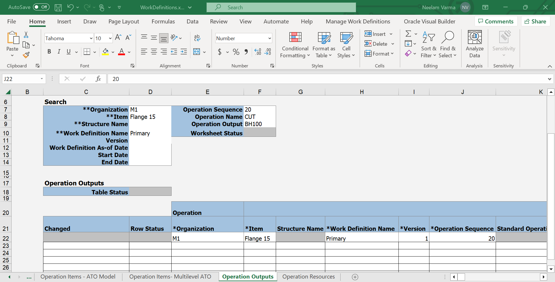

ADFdiスプレッドシートを使用したショップ型製造作業定義の追加出力の追加、削除または編集
複数の出力を生産するショップ型製造プロセスでは、多くの場合、追加出力を再利用するか別の品目として販売する必要があります。 現在、これらの副産物および副製品は、新規または既存の標準作業定義で定義されます。 この更新では、Application Development Framework Desktop Integration (ADFdi)を介して、ショップ型製造の標準作業定義でこれらの追加出力を追加、削除または編集できます。 これらの追加出力の原価は、固定費としてまたは配賦率を使用して定義でき、供給および在庫として再利用できます。
作業定義ADFdi - 工程出力
ショップ型製造業者は、変更管理を容易にするために、作業定義の追加出力に対して一括更新を実行できます。
