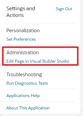

VB Studioを使用して特定のページを拡張できるかどうかを確認するには、そのページに移動して「設定およびアクション」メニューを開きます。 「Visual Builder Studioでページを編集」タスクを探します。
この画像は、「Visual Builder Studioでページを編集」メニュー項目が選択された「設定およびアクション」メニューを示しています。 このメニュー・アクションでVB Studioに移動し、Redwoodページにジャーニ・コードを追加できます。
「設定およびアクション」メニュー
「Visual Builder Studioでページを編集」タスクが表示されない場合、VB Studioを使用してページを編集することはできません。

  2. 「設定およびアクション」メニューで「Visual Builder Studioでページを編集」タスクを選択します。

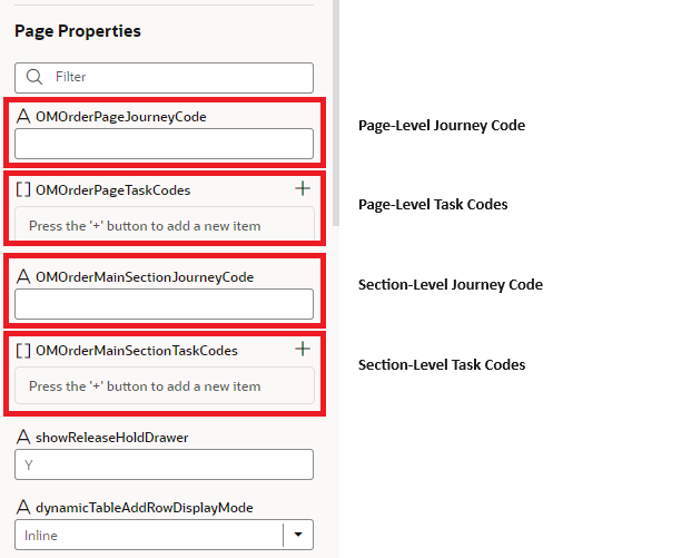

  3. ページ・プロパティ・セクション(以前の定数タブ)にナビゲートします。 ページが完全にロードされるのを待ってから、次のステップに進みます。
  4. 変更するジャーニ・コード・プロパティを検索し、ガイド付きジャーニのページまたはセクションレベルのコードをVB Studioのプロパティ・フィールドに入力します。
VB Studioのプロパティ名とガイド付きジャーニのフィールド名のマッピング
VB Studio内のプロパティ名
フィールド名
説明
NamePageJourneyCode
(ジャーニ)コード
ページレベルのジャーニ・コード・フィールド。Nameはページのキャメル・ケース名です。 ガイド付きジャーニをページ・レベルで表示するには、このフィールドにジャーニ・コードを入力します。
NamePageTaskCodes
(タスク)コード
ページレベルのタスク・コード。Nameはページのキャメル・ケース名です。 タスクをページ・レベルで表示するには、このフィールドにタスク・コードを入力します。 複数のタスク・コードを指定する場合は、カンマで区切ります。
NameSectionJourneyCode
(ジャーニ)コード
セクションレベルのジャーニ・コード・フィールド。Nameはセクションのキャメル・ケース名です。 ガイド付きジャーニをセクション・レベルで表示するには、このフィールドにジャーニ・コードを入力します。
NameSectionTaskCodes
(タスク)コード
セクションレベルのタスク・コード。Nameはセクションのキャメル・ケース名です。 タスクをセクション・レベルで表示するには、このフィールドにタスク・コードを入力します。 複数のタスク・コードを指定する場合は、カンマで区切ります。
次のスクリーンショットは、ページ・レベルおよびセクション・レベルのジャーニ・コード・フィールドを示しています。
この画像は、VB Studioのページ・レベルおよびセクション・レベルのジャーニ・コードを示しています。
VB Studioのジャーニ・コード・フィールド
