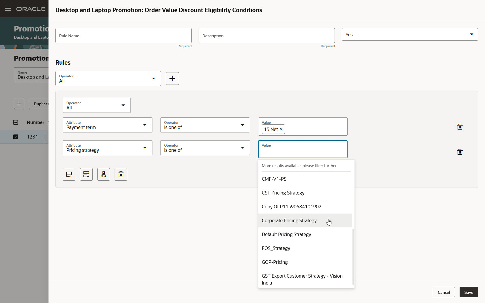

価格設定戦略または支払条件を使用して、オーダーが価格設定プロモーションの対象となるかどうかを判断する適格ルールを作成します。 価格設定戦略を使用して、そのプロモーションを、すでに定義されている顧客ベースのビジネス分析と自動的に照合します。 別のオプションとしては、条件に同意する各顧客に報酬を与えることができるように、適格ルールに支払条件を追加します。 これらのオプションは独立して使用できます。
プロモーションとプロモーション明細を作成してから、利益を追加します。 次に、利益に適格ルールを追加し、それを使用してプロモーションに適格な販売オーダーを指定します。
たとえば、価格設定戦略がCorporate Pricing Strategyで支払条件が15 NETという適格性をフィルタします:
適格ルールへの価格設定戦略の追加
適格ルールへの価格設定戦略の追加
プロモーションを価格設定戦略および支払条件と自動的に照合します。
有効化のステップ
たとえば、価格設定戦略がCorporate Pricing Strategyで支払条件が15 NETという適格性をフィルタします:フィルタ
