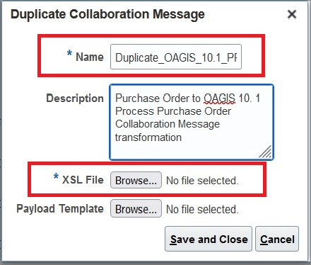

- 「タスク」パネル・タブで「コラボレーション・メッセージ定義の管理」を選択し、元のメッセージ定義を選択します。 「処理」 > 「コラボレーション・メッセージの複製」をクリックします。
- 「コラボレーション・メッセージの複製」ダイアログで、名前を追加し、変更済XSLファイルを選択します。
